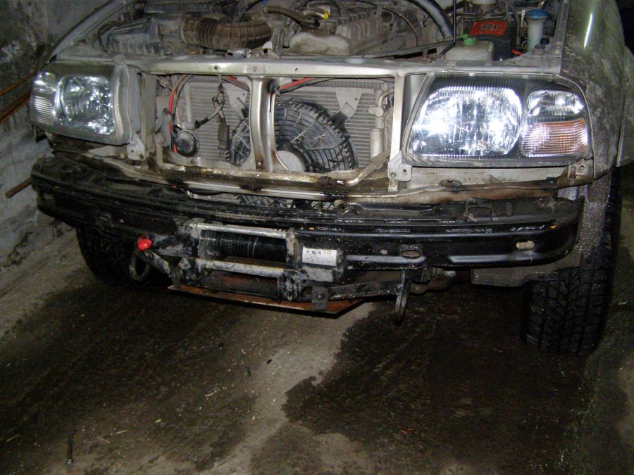

и так фото в продолжении
в итоге у вас должно получиться след...
не стесняйтесь задавайте вопросы!

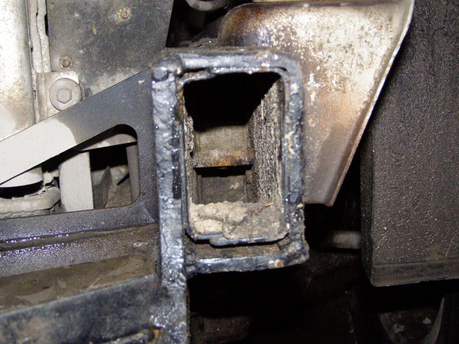

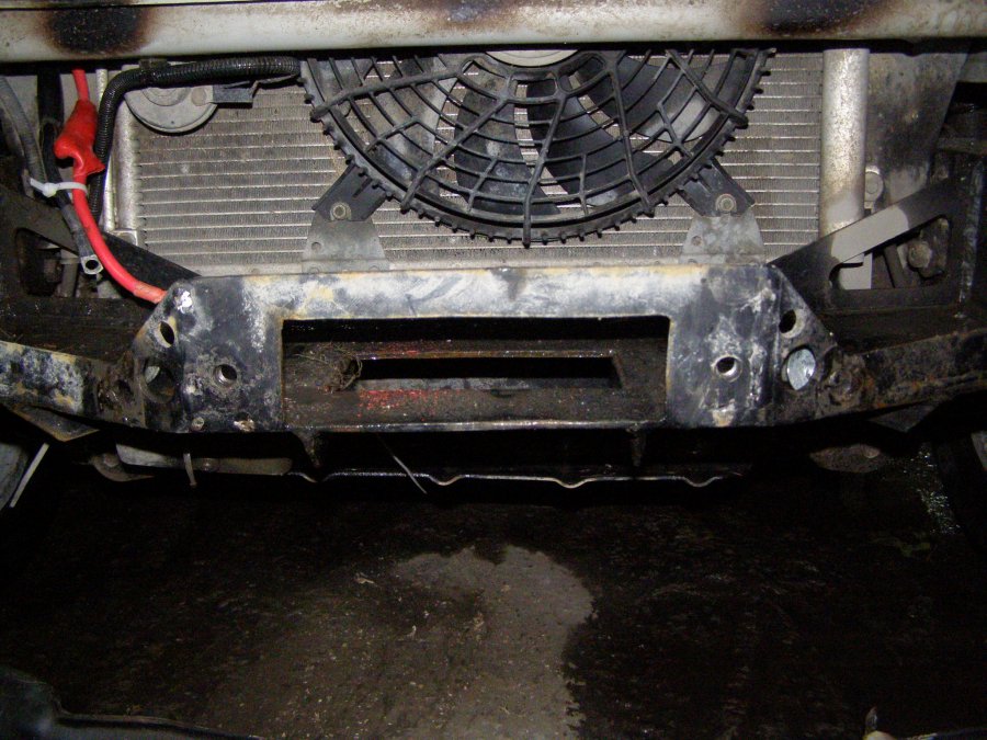

Приветствую;)
Для проведения монтажных работ вам потребуются-
Швелера П-образные 2 штуки- один внутренняя ширина должна быть 18см.( в зависимости от лебедки) 1метр; второй наружная ширина 10см. тоже 1метр; трубка металлическая -1метр ( что бы свободно можно было вставить болт М12. по железу все.
Крепеж- болты для крепления к раме- 6шт(длинные) с гайками,гроверами и шаибами и 6шт(короткие) для крепления площадки к раме, комплектность такая же.
И самое главное по больше полотен для болгарки;), мне пришлось докупать(5 шт хватает в зависимости от размера)
проводка для лебедки ( в зависимости куда будет ставиться блок) замеряйте и покупайте и к ним соотвестственно клеммы сечение проводов 25(для T-MAX 6500) (в комплекте к лебедке идут коротыши)
под блок была изготовлена платформа.
Все остальное можно увидеть на фото.:D
Если будут возникать вопросы -пишите, постараюсь ответить:thumbsup:
