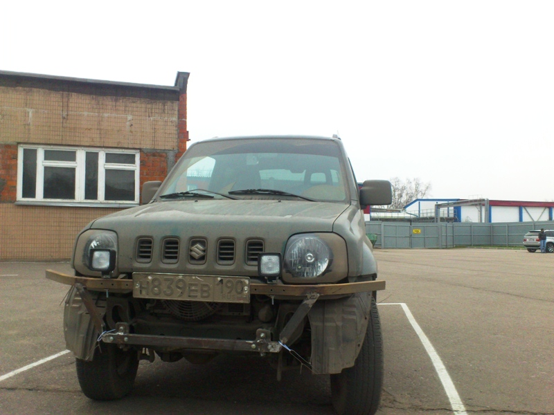

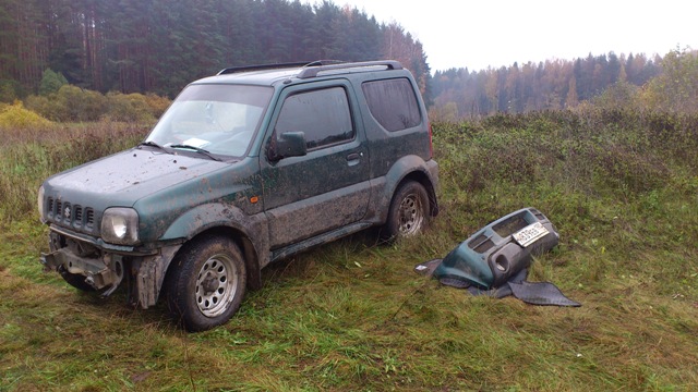

Решил смастерить быстросъемный силовой бампер для рыбалок и покатух. По будням езжу с обычном бампером.
Т.к. на прошлой рыбалке я приехал без бампера домой, вырвав его на пол пути к озеру...
Еще не доделал:
Вот думаю как центр заполнить. Скорее всего приварю лист метала и покрашу.
Еще думаю ксенон вкорячить в рабочий свет и блоки розжига поставить внутрь бампера.
LaCrema
7,747
2,063
лист в центр не стоит- там радиатор. Если лебедки не будет, приварить туда на направляющих мелкую сварную сетку.
slitov
22 Июнь 2012
194
Гжель
Jimny 2007 АКПП М13А
Думаю в листе лучше дырок понаделать для вентиляции, а то даж не знаю куда нас понесет на этой рыбалке )))) Просто арматура под большим углом закопана и направлена в сторону авто спрятавшись за травой может пробить радиатор через сетку, а вот с листом сложнее будет
Но это пока размышления

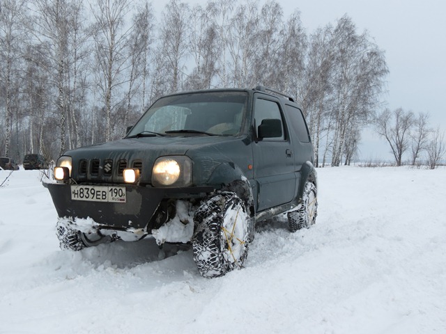

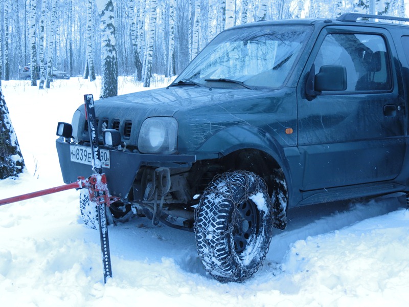

Доделал бампер:
Замена снятие старого пластикого и установка этого заняла 1,5 часа на морозе -15. Если будет теплее то думаю за час управлюсь
Нагрузку вполне выдерживает, реечный домкрат без подставки съезжал и не давал выше поднять чтоб безопасно одеть цепи. Но первый раз поднял за центр бампера и вывесил оба колеса на сантиметров 20 от земли
