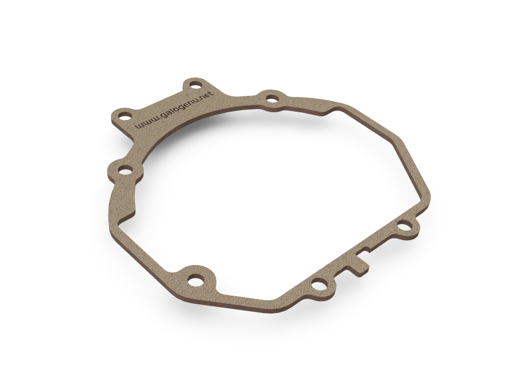

Насчет переходных пластин нашёл такой вариант.
Это для галогеновой линзы субару аутбэк:
А это линза СГВН:
Похоже, что у нас одинаковые линзы.
А в такой переходник можно воткнуть Хеллу 3 (зеркальную).
Ссылка на сайт: http://www.galogenu.net/catalog/subaru/perekhodnaya_ramka_subaru_legacy_outback_iv_b13_2003_2009/

Место там Пароход,встала лучше родной(т.е. впритык)
Насчет покупных пластин не уверен что они вам подойдут.
Проще самому сделать,там нет ничего сложного.
в типичной московской мастерской за такое не берутся(зачем им гиморой? народу и так хватает), а токартный станок не у всех есть. да и гараж вообщ. были бы примерные чертежи...
HugoBes
26 Март 2011
Иркутск
Свинка 2002 г.в.
Ответ: Переделка ближнего света
Давал же ссылку кто занимается этим проффессионально http://www.galogenu.net/
Это их хлеб))
Токарный станок на хрен не нужен для этих работ.
Все можно сделать дома,если снять фары где-нибудь.
Ясен пень в гараже это все проще делается)
