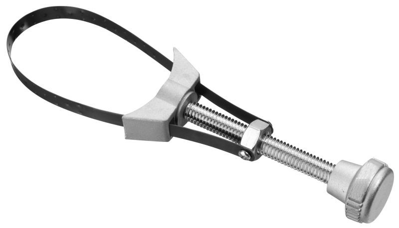

У меня имелось несколько вариантов универсальных ключей для откручивания маслофильтров, но на НСГВ с J20 я не смог подлезть ни с цепочным ни с раздвижным крабом. Пробить фильтр что бы хоть как-то его открутить я очканул т.к. при ударе мне кажется есть риск повредить трубку на которую фильтр накручивается. Ну и все в масле конечно же будет.
Подошел к маслофильтру универсальный ленточный ключ со стальной лентой, и с затяжкой ленты не рычагом как обычно, а закручиванием винтового упора на рукоятке.
Тем не менее, после этой, хоть и успешной попытки, замены масла на эту процедуру тупо езжу в сервис.

Вот такой примерно ключ подошел у меня.
Плюсы:
  • требуется минимальный зазор по окружности
  • для затяжки не требуется движение рычага, только закручивание винта. На НСГВ для затягивающего движения рычага нет места, а если и есть то на откручивание уже не хватает.
Плюсы:
Точно таким ключом мы не смогли открутить.
А "не смогли" - в чем выражается? Ключ не подлез или не смогли затянуть так что бы он на фильтре не проворачивался?
Подлазил я снизу, а от проворота можно например шкурку на ленту наклеить, или шип сделать.
yurymaslov
6 Август 2016
Grand Vitara 3D АКП 2,4 2008 год
Проворачивался. Заказал 64/14
