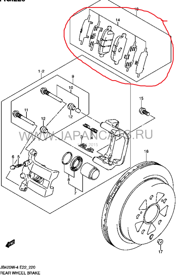

Пластины противошумные,что бы колодки не дребезжали. По две разные пластины на колодку, сначала с прорезями потом без. Смазка пальцы мазать, и ещё между пластинами двумя, и между двух пластин и колодкой. Цена сузучьего оригинала зашкаливает, причем на ниссан оригинальные колодки стоят в два раза дешевле вот коды 44060-AL586 и 44060-AL588 и 44060-CB10.

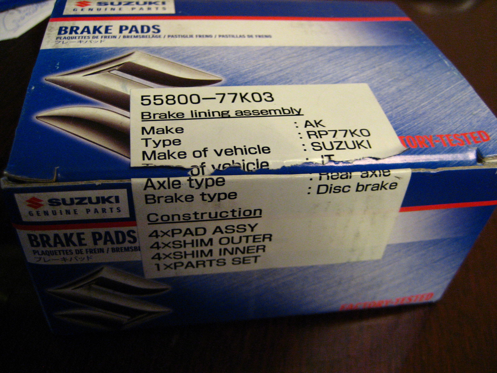

Демонстрирую чудо-коробку за 4,5 тыс руб:)

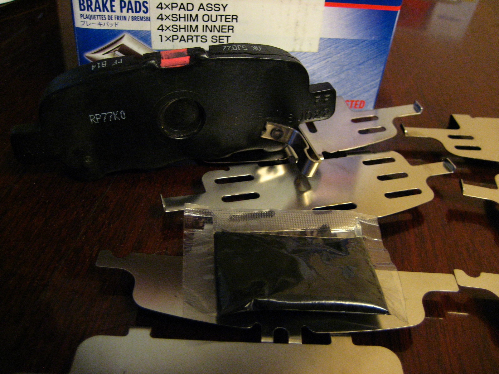

Затем пакет с гашишом видимо из-за него такая цена;)
Вот кто уже пользовался таким пакетом из такого набора? Что там?
Высокотемпературная смазка пальцев суппорта? или мазь для пластин ?

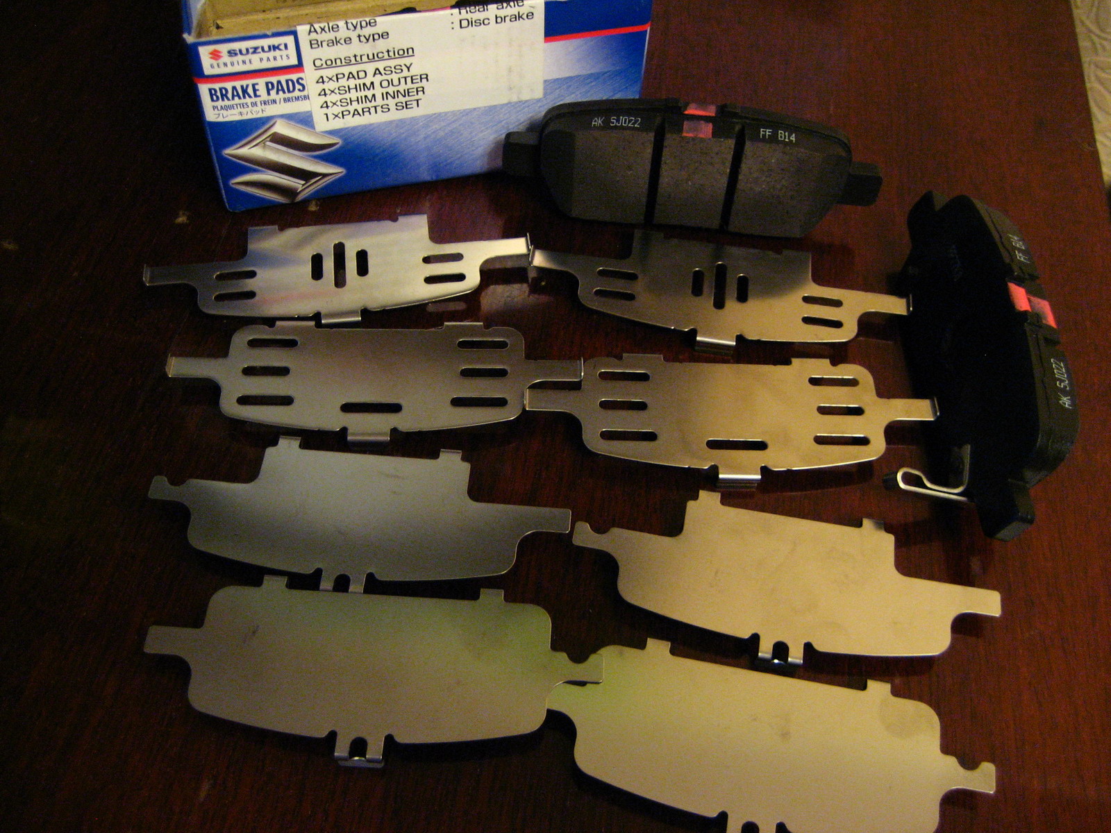

И напоследок: Японский ребус:
П.С. коды 44060-AL586 и 44060-AL588 и 44060-CB10 для Ниссана подойдут для Сузуки ?
Металлическая деталь торчащая на внешней стороне колодки для чего нужна ?(на нижнем фото)

Это механический датчик износа колодки.Ставится изнутри.Колодки изготовлена Akebono(Make:AK).Можно было купить их(AN-745WK) отдельно без пластин и смазки.Сейчас в каталоге Akebono 2013 для ESCUDO появился другой номер(AN-768WK).Давно уже обсуждали это...
Смазка,скорее всего,для противоскрипных пластин и обратной стороны колодки.

Колодки от ниссана подойдут, от ниссана Х трейл тож подходят, финики. Откройте католог там всё увидите.
@xpl, я ж вам всё написал. Вот схема так понятней будет

дополнительные пластины (с прорезями ) ставят, если у вас проточены диски, чтобы выдержать общую толщину,
Так идет сразу с конвейера,разные производители тормозных систем применяют свои технические решения.
