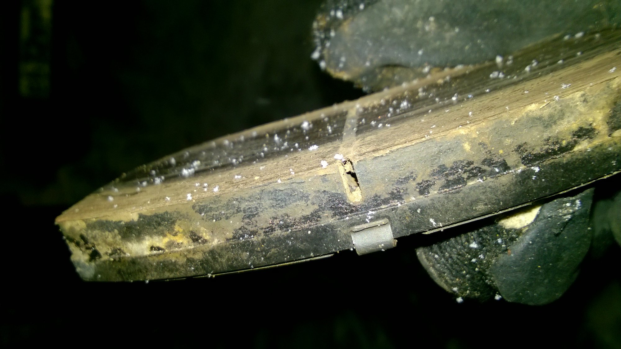

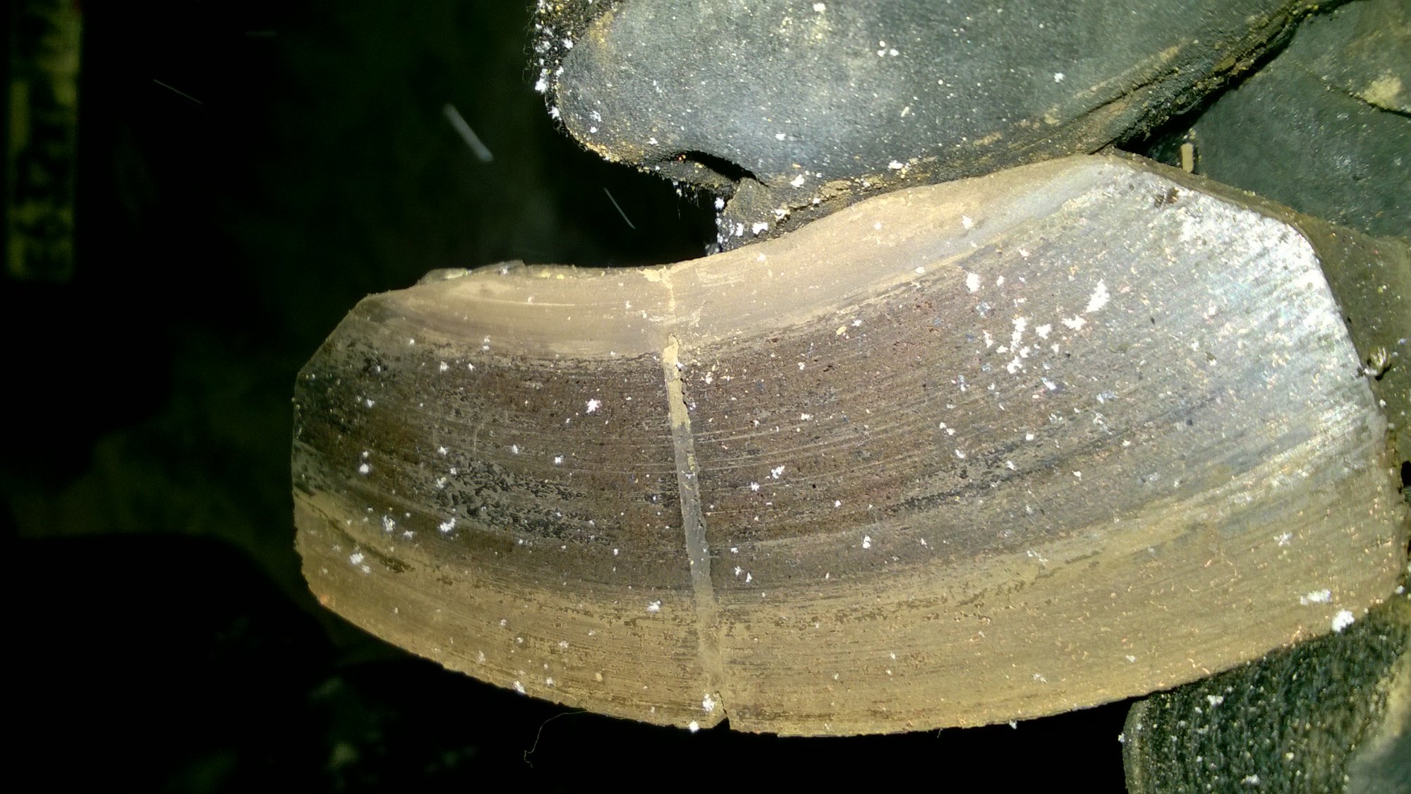

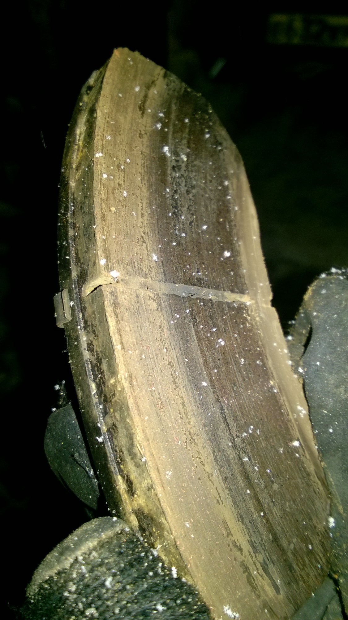

1.Что за шляпа с торомзными колодками с внутренней стороны передней оси ?
Достаточно проехать 100 км по снегу который обработали пескочком и вот такой вот результат, на фото. проявляется как потеря эффективности торможения, ранняя сработка абс, скрип торомзов и как следствие порча дисков и колодок за 1600 км . Такая хрень уже воторой раз. В новый год проезжаю к родственникам в саратовскую область 800 км и обратно. Из них 100-200 км на трассе раскидан кое-где песочек по снегу. Так было в 15г, повторилось этой зимой.
ЧТо её японскую мать за шляпная конструкция узла собирающая песок с завидной регулярностью? Как тогда летом по мокрому песку кататься? Как этого избежать? Колодки без прорезей ставить? кто может тоже сталкивался?
2. Срываю второй раз резьбу нижней втулки направляющей суппорта. Ладно первый раз мой косяк - я перестарался:) , тянул на затяг ключом с удлинителем 40 см. Два дня назад после очистки дерьма на фото сорвал резьбу на втулке ключиком с рукояткой длиной 12 см. Там предписано тянуть 2,5 кг-м. Мне надо было лечь на такой рычаг чтобы так надавить. причем на болту резьба целая. Покупал в екзисте в оригинальных сузуковских пакетах. Или втулки с болтами одноразовые ???:)
З.Ы. завтра буду смотреть задние колодки. У кого то может и с задними подобная жопа? отпишитесь
судя по картинкам - там присутствует "химия", а не только песок, вот она и снижает эффективность торможения
сергео
8 Февраль 2009
3,446
802
МОСКВА
NSGV 2.0 2008 NSGV 2.4 2010
Я не знаю как там на счет химии ,но рабочая площадь торможения на колодке практически в 2 раза меньше стандартной. Отсюда резюме геометрия дисков нарушена из за перегрева, на задних дисках должен быть также уменьшенная площадь тормозного наката и диски со слегка фиолетовым оттенком поездить может быть еще и можно без фанатизьма,при наличии качественных передних.Кстати такие диски могут провоцировать повышенный расход бензина и подтормаживать авто
