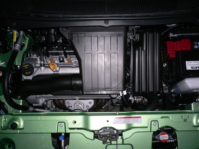

    Suzuki Splash: резонатор воздушного фильтра или душилка
    Захар, я может как-то неинформативно ответил на вопрос?...
    Сам тогда спрошу - знаете зачем нужна та черная коробка рядом с воздушным фильтром?

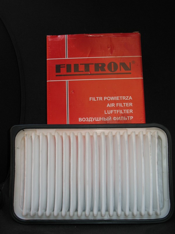

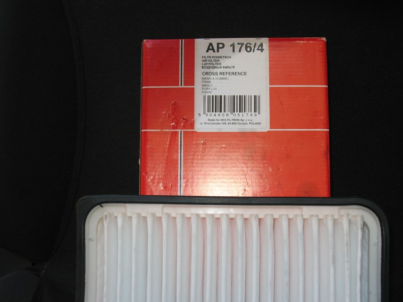

    Теперь есть этот фильтр у меня. Производство Польша, что уже насторожило. Начал ставить - подозрения оправдались. Резиновый уплотнитель плохо и неровно натянут на корпус фильтра. Промучился с ним примерно час. Нужно снять и ровно поставить заново. Начинать с ребра с держателем. Плотно подогнать по периметру корпуса, иначе крышка корпуса фильтра не закрывается. Потому как уплотнитель одевается не внатяг и люфтит.
    Похоже, что сам фильтр чем-то пропитан.
    [​IMG] AP 176/4.
    Подходит для двигателя 1,2!!!

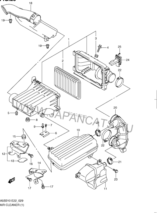

    Потянуть вверх - она выскочит из крепления.
    Фиксируется резиновыми втулками под №15.

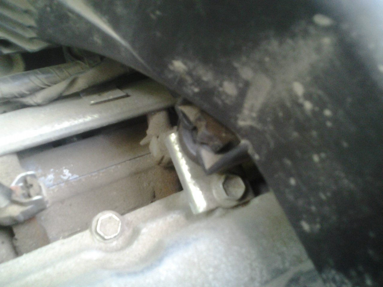

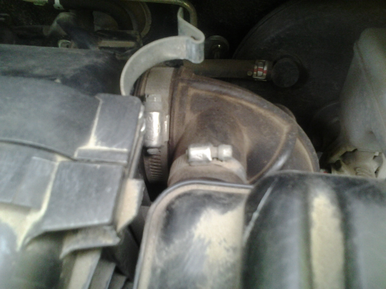

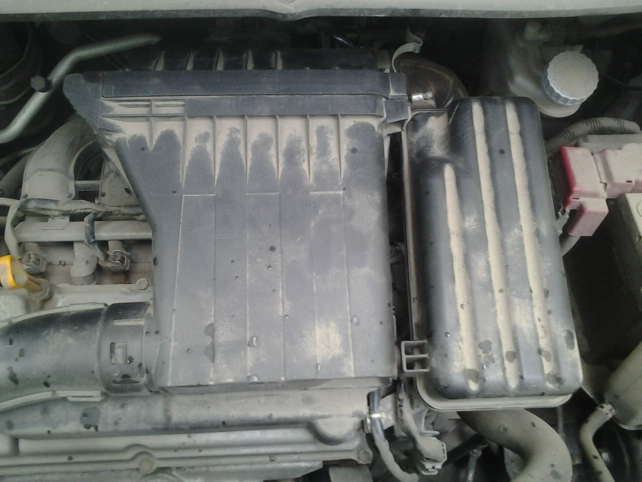

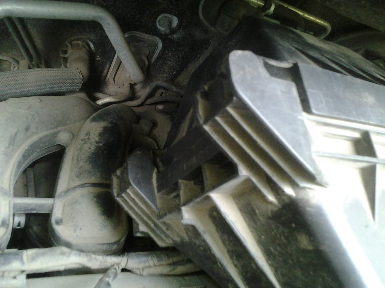

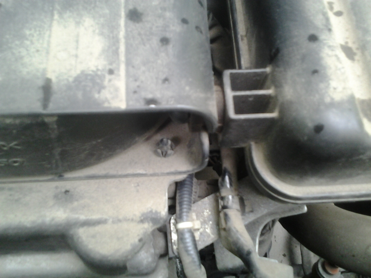

    срочно помогите пожалуйста, с такой сложной системой мне еще не доводилось встречаться, как его все таки снять
    вот сам короб
    отщелкнул обе защелки, с места не движется, ни ближняя ни дальняя часть,
    на ближней с одной стороны клипса и резиновая втулка, с другой резиновый болт
    видно, что задняя крышка входит в пазы передней, но назад ее не сдвинуть, мешают шланги справа
    что делать?
    все разобрался, надо со всей дури тащить ближнюю часть вверх, и то что я принимал за клипсы и резиновые винты - втулки на которых держится крышка
    Фильтрон брать не советую, очень плохо встает, крышку закрыть с ним целая проблема

    Нормально фильтрон встает. Там просто настоящий японский допуск по зазору. Для удобства установки лучше вынуть щуп масла из двигателя и прикрыть аккуратно и надежно отверстие, чтоб грязь не попала. И точно могу сказать, что фильтрон лучше алко.

    Как я понимаю, корпус сделан под "бумажные" фильтры, помимо этого есть небольшой наклон, из-за которого он немного выходит. Фильтрон в пластиковой рамке с резиновым уплотнителем. При определенной сноровке его установка не требует вовсе никакого усилия. Просто аккуратность.
