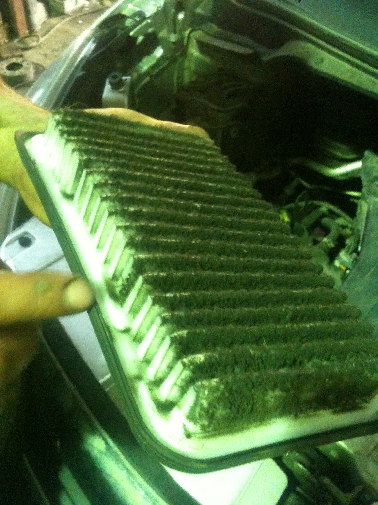

Где-то я писал, что оригинальные ремни дополнительного оборудования мне не понравились, при замене. Зимой ремень кондиционера свистел. Вот результат:
Фильтр "проехал" 15000 км. Пыль от ремня засасывает двигатель. Воздухозабор как раз над ним.

Круто, ремень то как мог за 15,000 в грязь превратиться?Может каждый раз спреем ВД-40 орашал?

Что-то похожее было, припоминаю. Но ремень не менялся. С весны стоял? М.б. это тополиный пух?
Еще припоминаю пара фильтров подряд была черная от копоти. Ни до, но после такого не было. Потом понял, в чем дело. Сосед на B3 дизельном начал парковаться аккурат перед Сплэшом. И бухал там время от времени темными зимними ночами. Потом перестал на это место ставить - следующие фильтры снова пошли с нормальным цветом грязи :)

Ремень, еще, не менял. Ранее ремни менялись ровно год назад.
Ремни ничем не поливались, хотя была идея приобрести специальный спрей для ремней дополнительного оборудования. Но его стоимость оказалась выше стоимости самого ремня и идея так и осталась идеей.

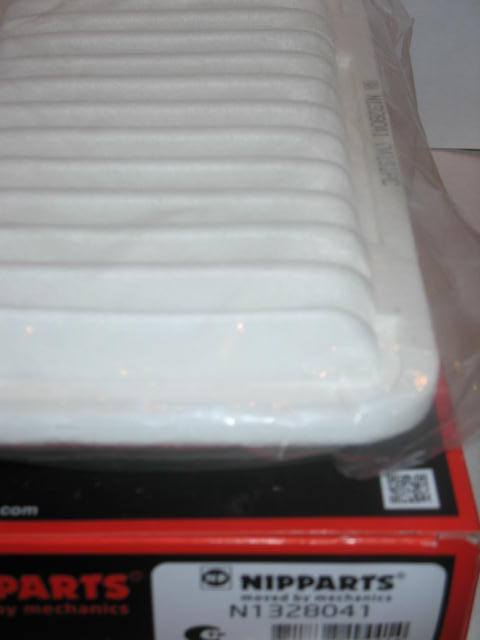

По поводу трудностей с установкой каркасного фильтра. Нужно просто спокойно, без нервов вставлять фильтр и закрывать корпус.
Для тех, кто не уверен в своих способностях, созданы бескаркасные фильтры.

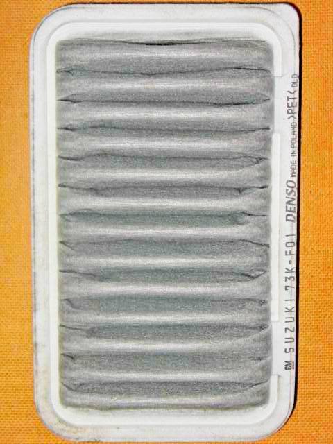

И для сравнения оригинальный фильтр. Из разряда "найди 10 отличий".

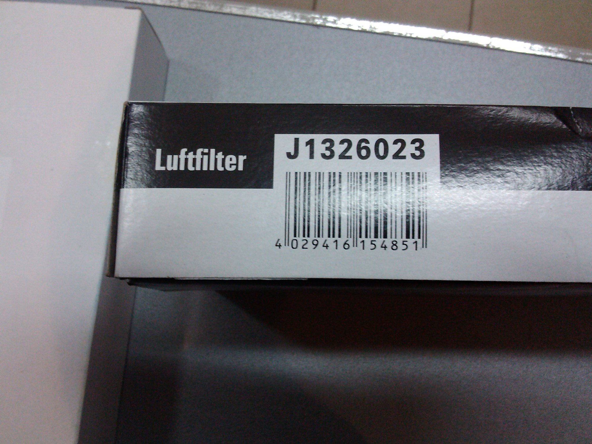

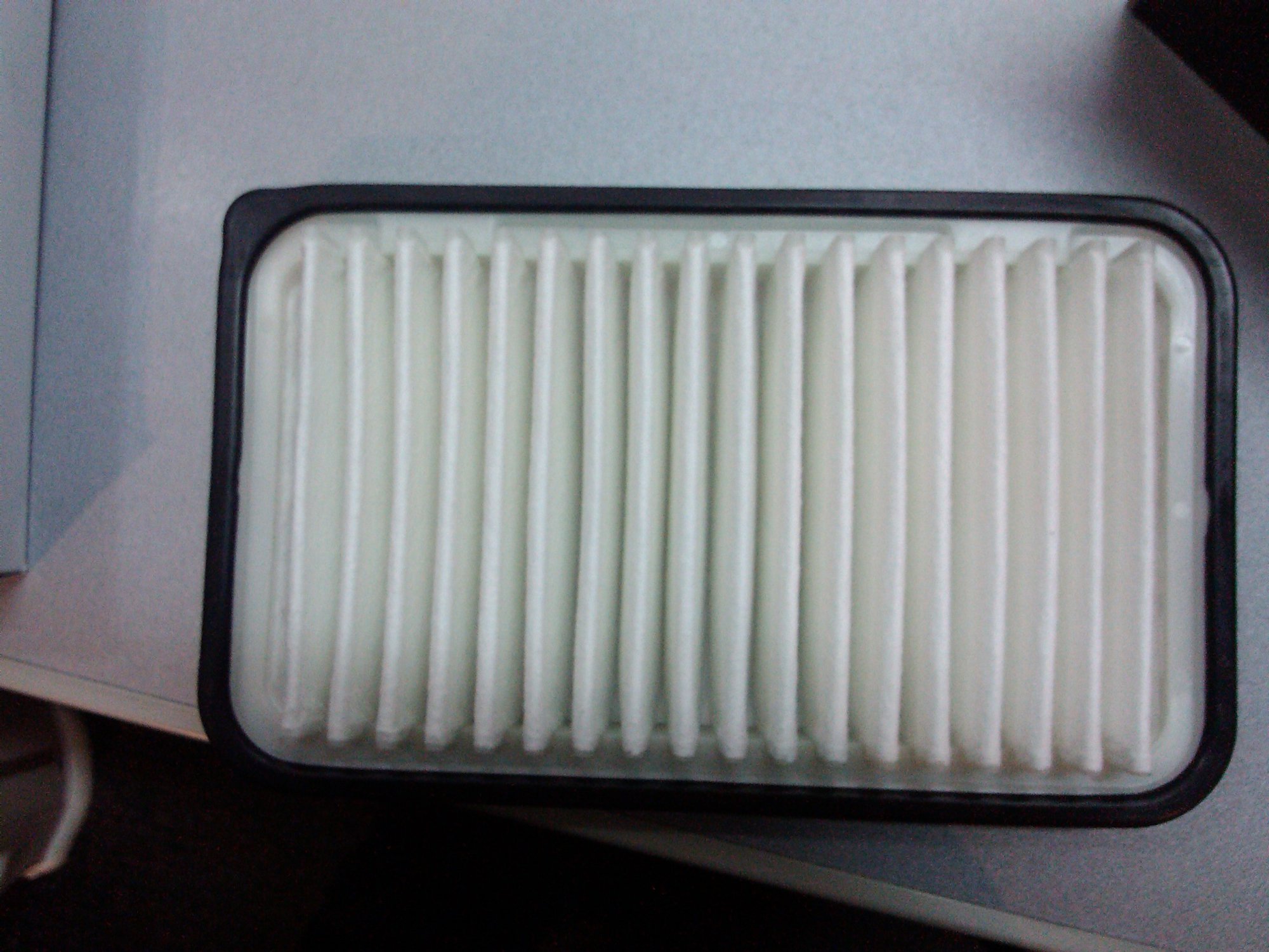

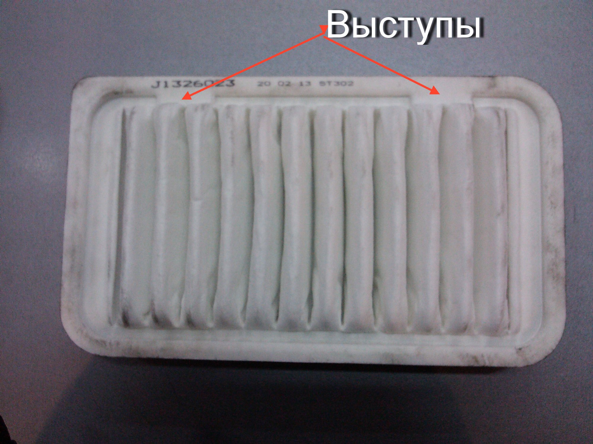

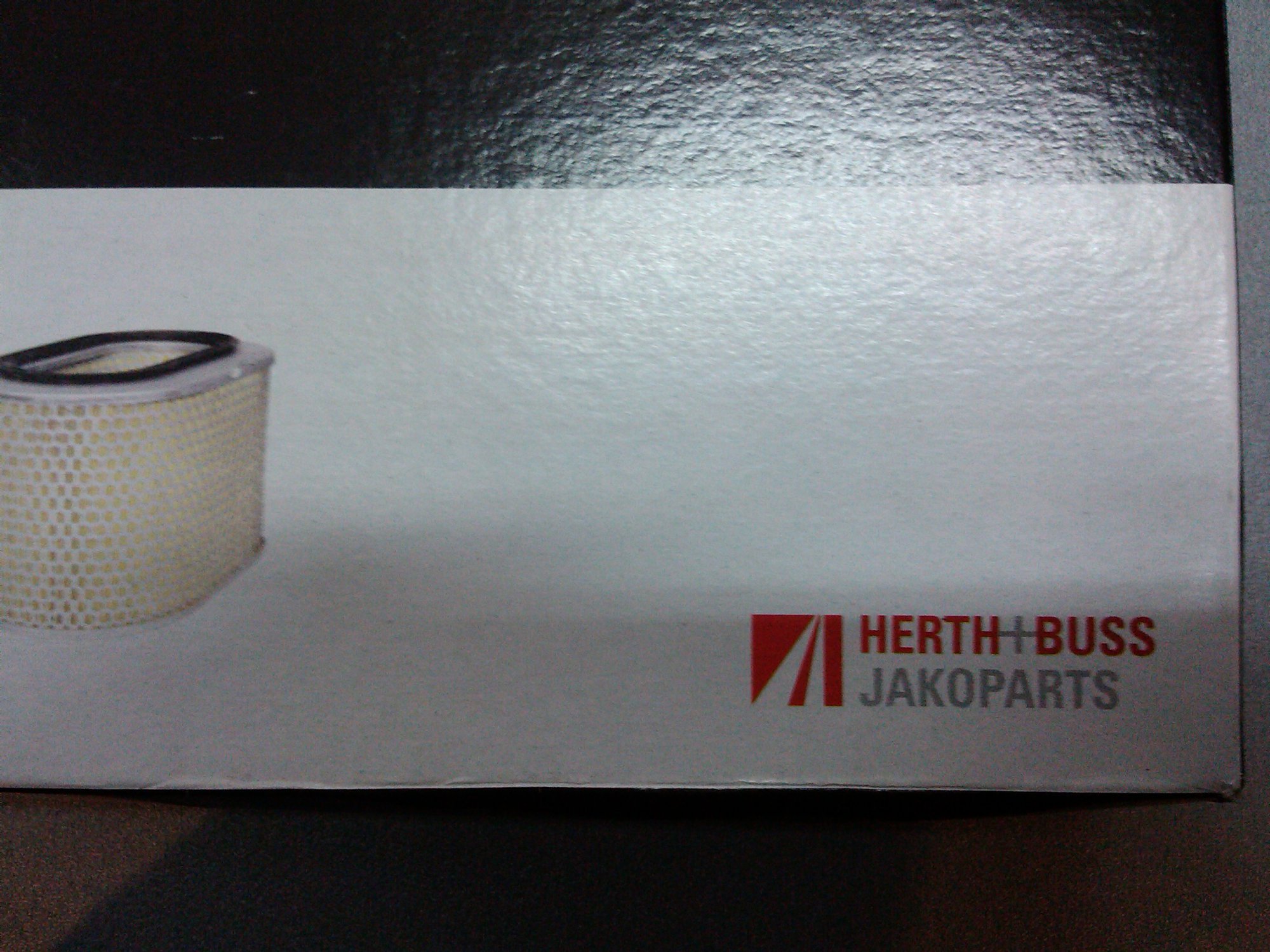

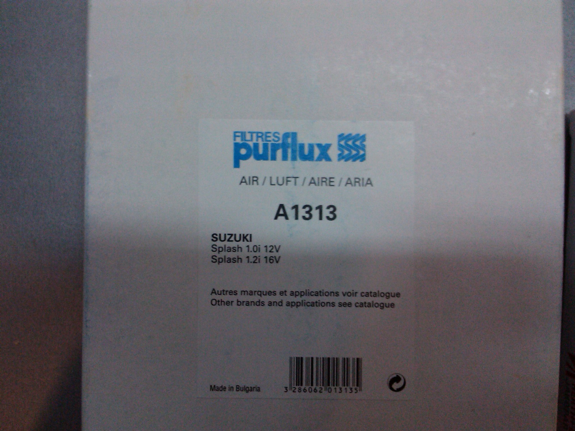

Из личного опыта. Для замены был приобретен фильтр Jakoparts, парт.номер J1326023. На коробке написано, что сделан в Германии. На фото 1 и 2 - упаковка. При попытке установить фильтр, оказалось, что не совпадают выступы для установки фильтра примерно на 4-5 мм. (должны быть ближе к центру), см. фото 3.
После некоторой оторопи был куплен фильтр Purflux, парт. номер A1313. На упаковке написано, что сделан в Болгарии. Встал идеально. Фото 4,5.
Вывод : Jakoparts- не покупать. Purflux- встает нормально.

Добрый день, подскажите, пожалуйста, девушке какой именно воздушный фильтр подойдет для Сплеша (1.2 94 л.с.)? Желательно подешевле, чем K&N. Присматриваюсь к Purflux (А1313), но нет понимания, подойдет ли он для 94 лошадок.[DOUBLEPOST=1448948494,1448868321][/DOUBLEPOST]

В Вашем случае, лучший вариант по соотношению цена-качество FILTRON AP1908. Можно также обратить внимание на фильтры ALKO MD8578, BLUE PRINT ADK82245, ASHIKA 2008835. Надеюсь достаточно. Тот о котором Вы пишете Вам не подойдет.
P.S. Обращайте внимание на размер фильтра при заказе! Старый фильтр ставился в размерах примерно 248х148х42, новый же фильтр идет в размерах 265х165х42!!! Все размеры могут иметь погрешность по всем сторонам +-3мм. Зависит от производителя. Толщина (наименьшая величина) не принципиальна. У моего K&N она вообще 29мм.[DOUBLEPOST=1449046311,1449045172][/DOUBLEPOST]K&N 33-2974 нынче от 2200р стоит, но учитывая экономию на топливе и ресурс в 100 тыс.км. он окупается за 12-15 тыс. км. пробега.
