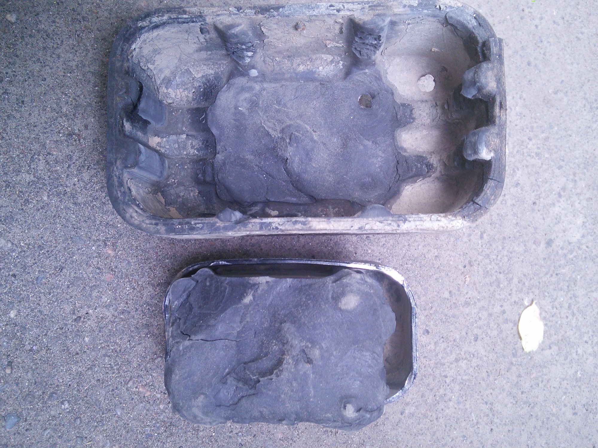

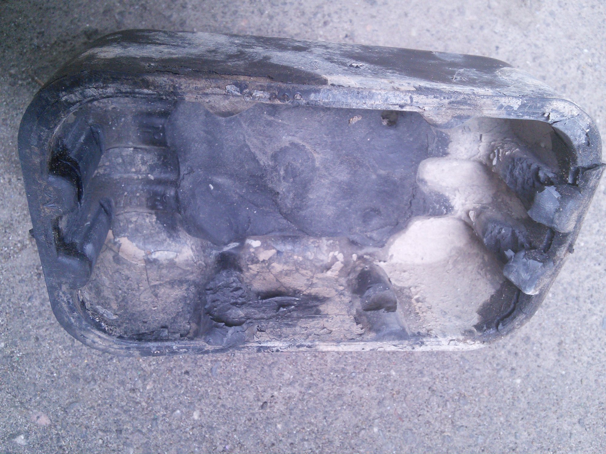

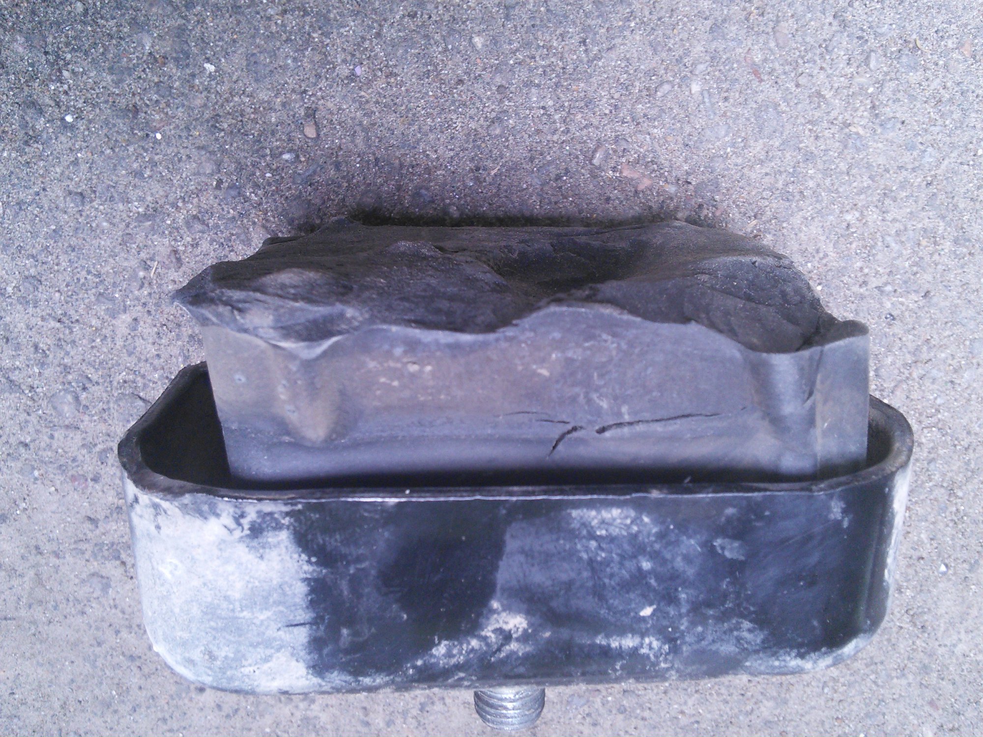

В Казахстане в степи не удачно прыгнули через поперечную колею. Порвали левую опору .
Опора сместилась в верх Движок поднялся сантиметра на 2-3 .
Опору монтировкой вернули в исходное положение и ... поехали дальше.
После этого проехал с такой опорой еще порядка 2500 км Из ощущений - на асфальте при скорости больше 95 км\ч временами чувствовалась вибрация. Сама опора при замене выглядела так
ЗЫ для Джимников с 12 года идет другой номер опоры - 11610-81A10. Кроме как ценой в 2 раза дороже и отсутствием в мск КМК ничем не отличается.
Под замену ставил 11610-81A00 с предыдущих модификаций.
