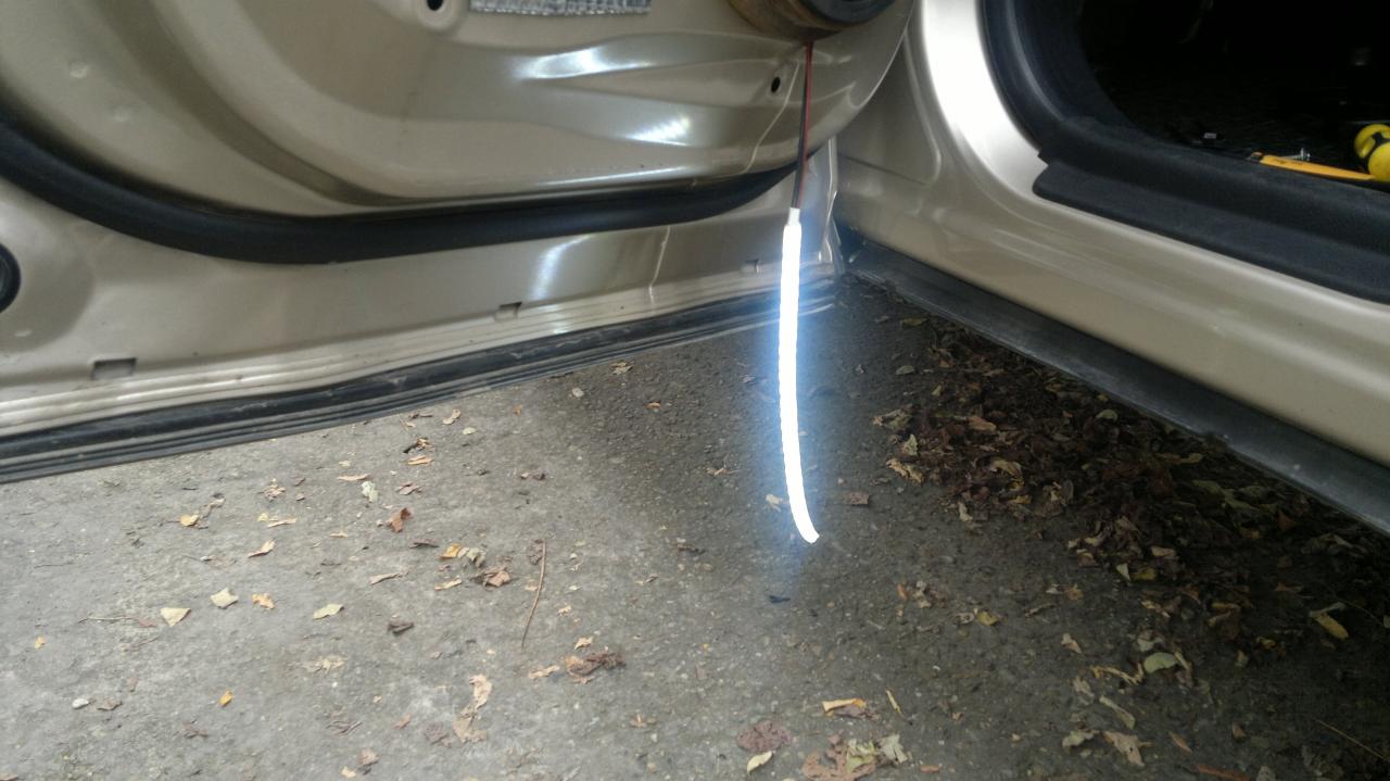

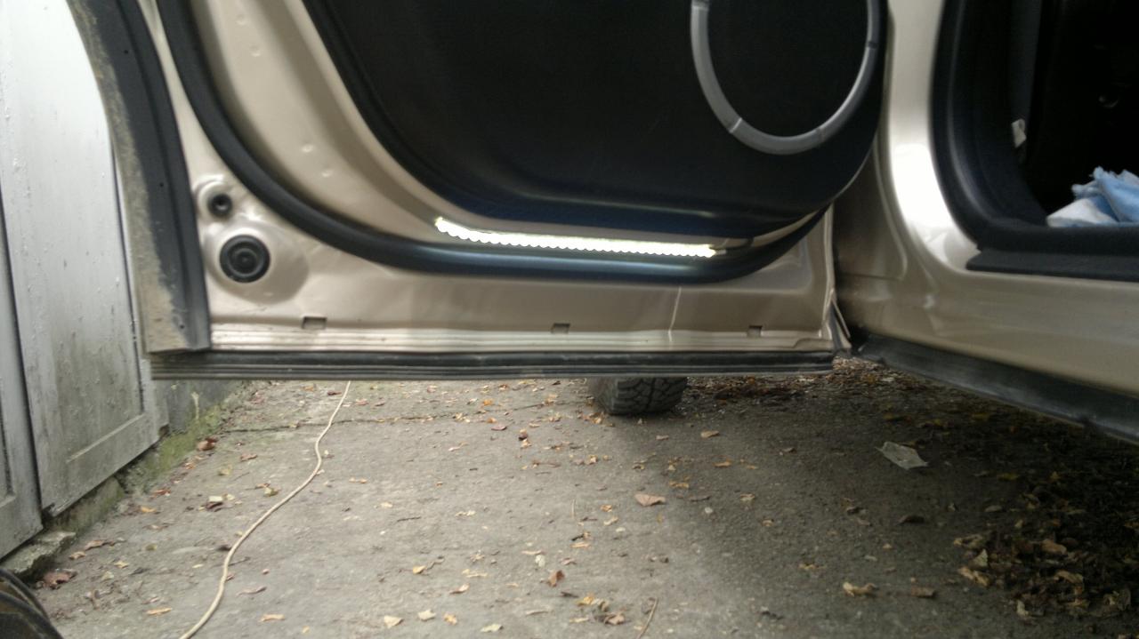

Кто нибудь делал подсветку в задних дверях??

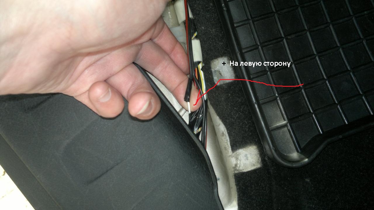

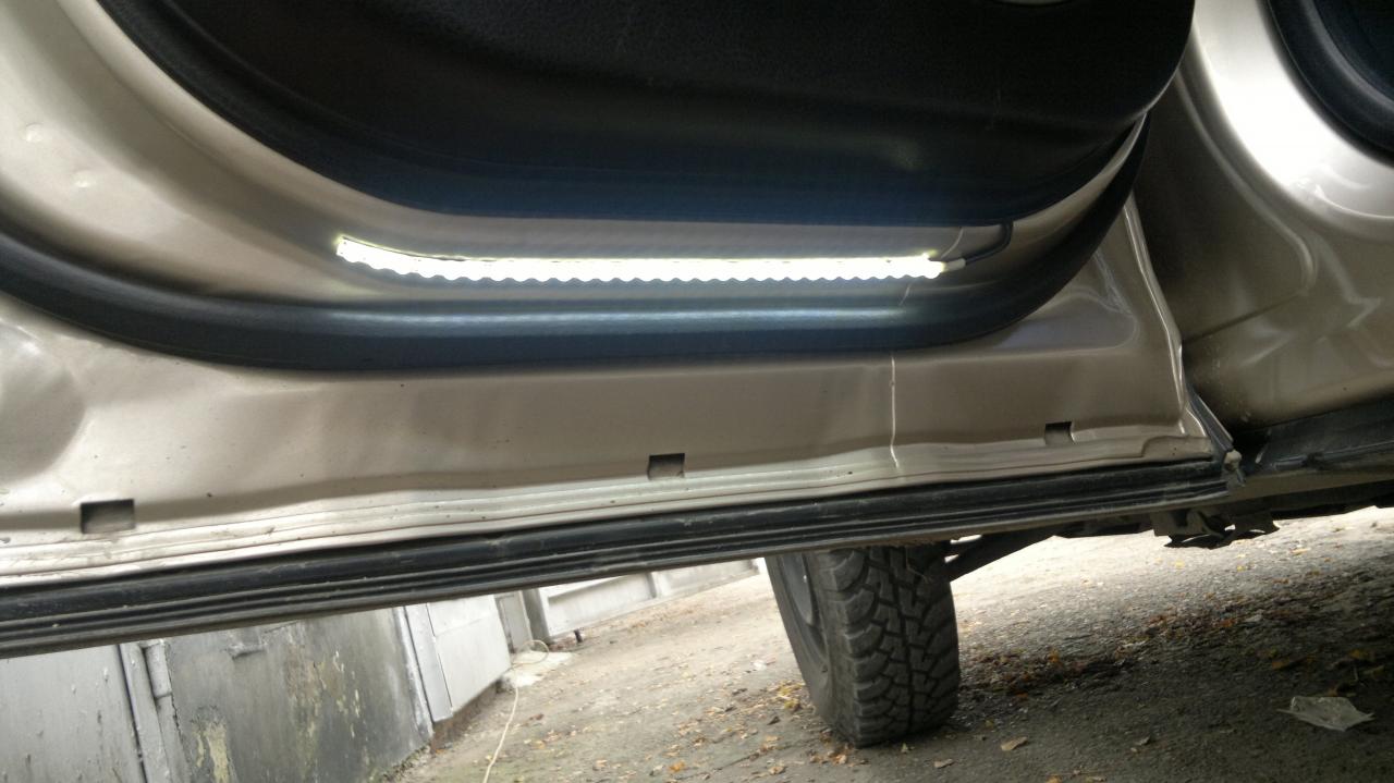

Информации ненашел и решил делать сам,прокинул провода.

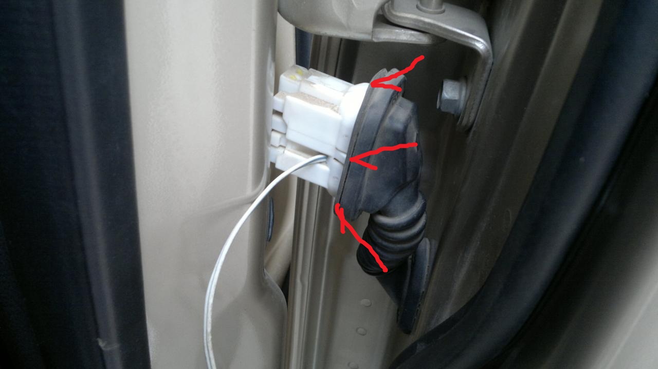

(Правая дверь)Подцепился к концевику но вот где брать + незнаю...Пока временно взял из передних дверей
(Левая дверь)Тут все проще + берем под поликом белый провод. - от концевика...

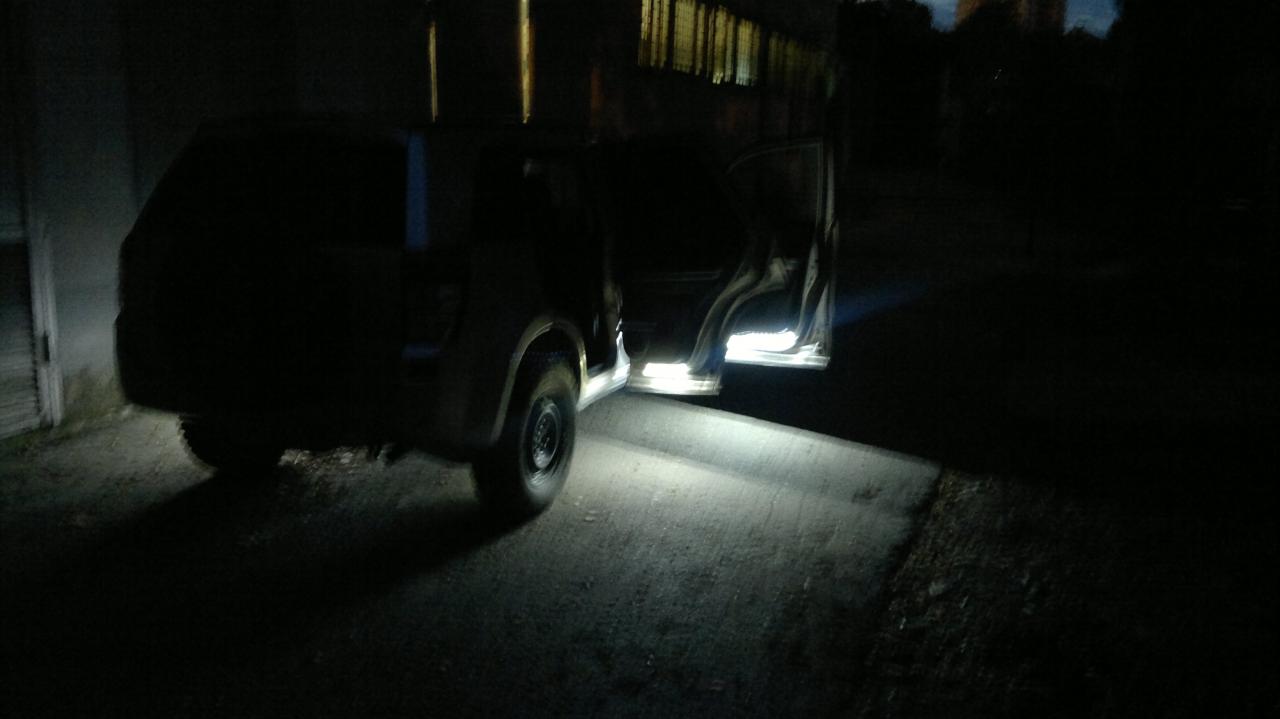

Завтра куплю светодиодную ленту и выложу фотки готовой подсветки

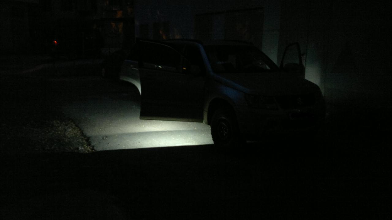

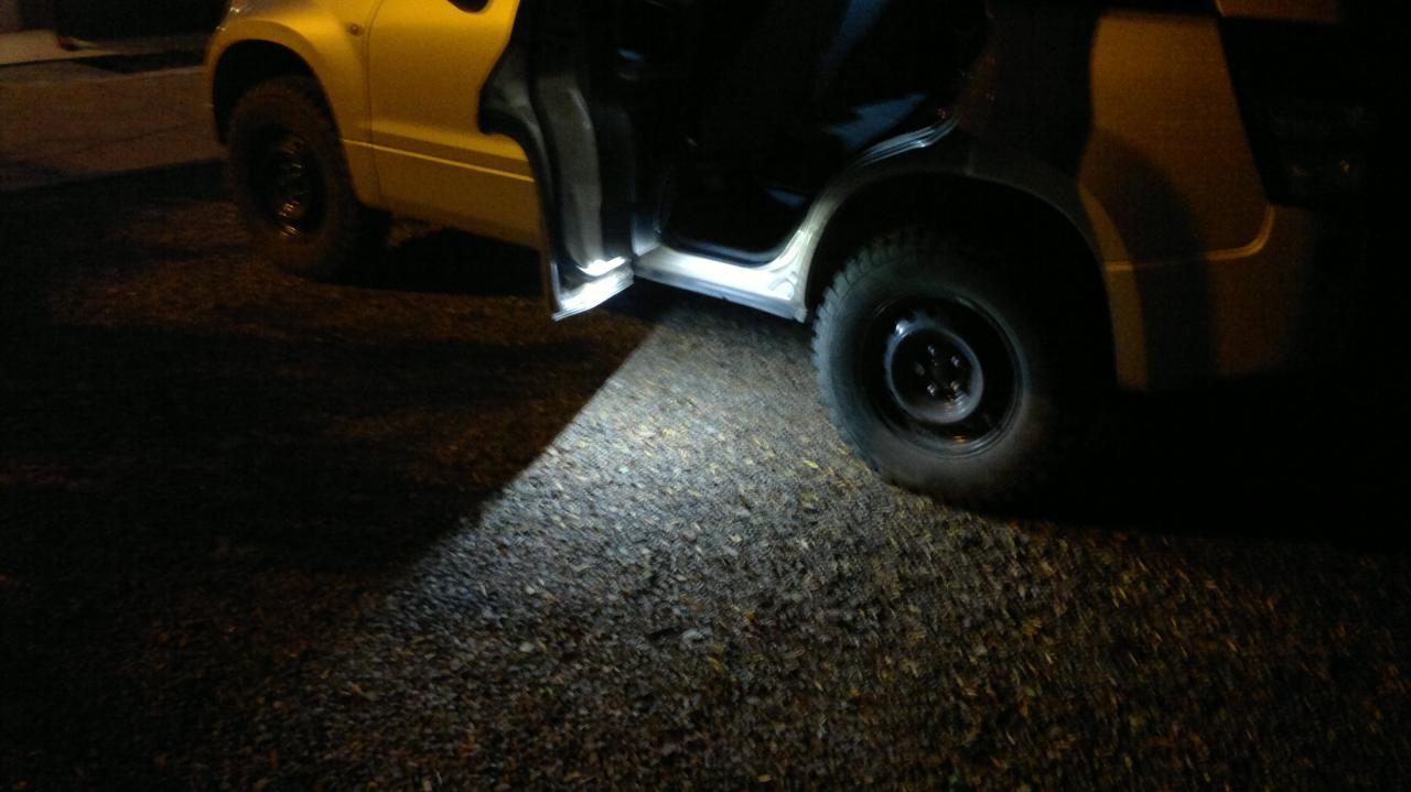

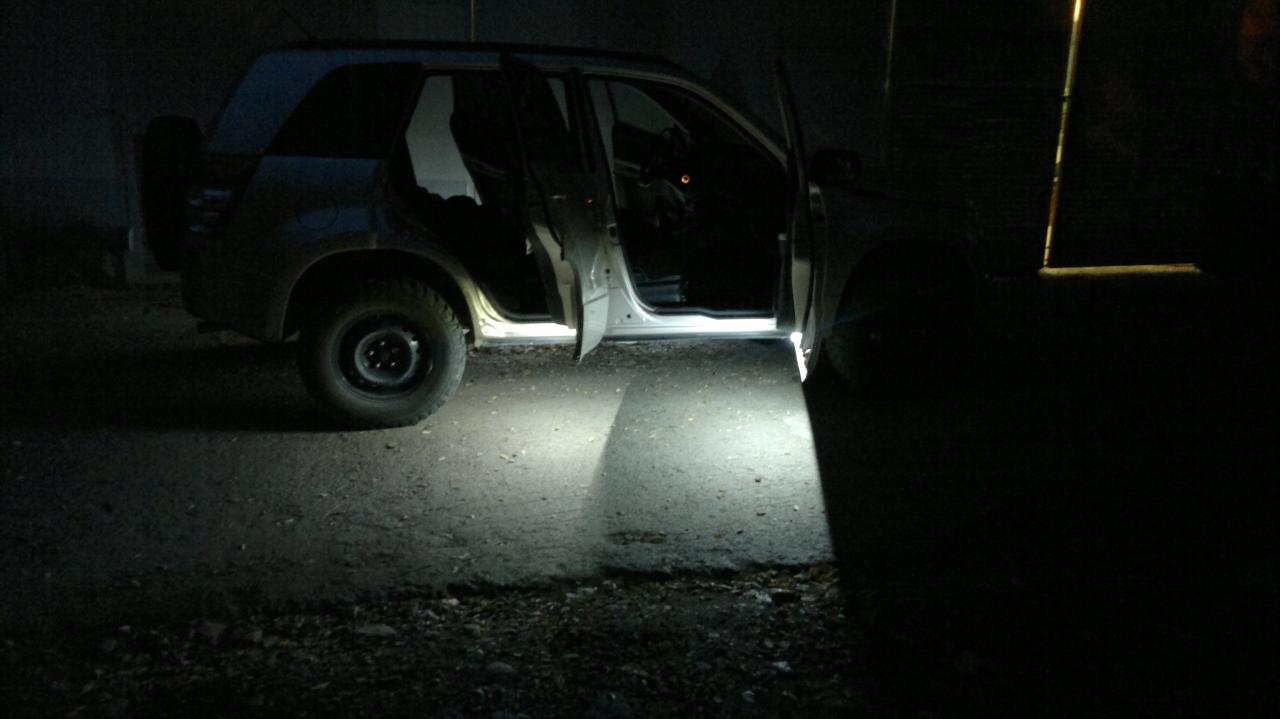

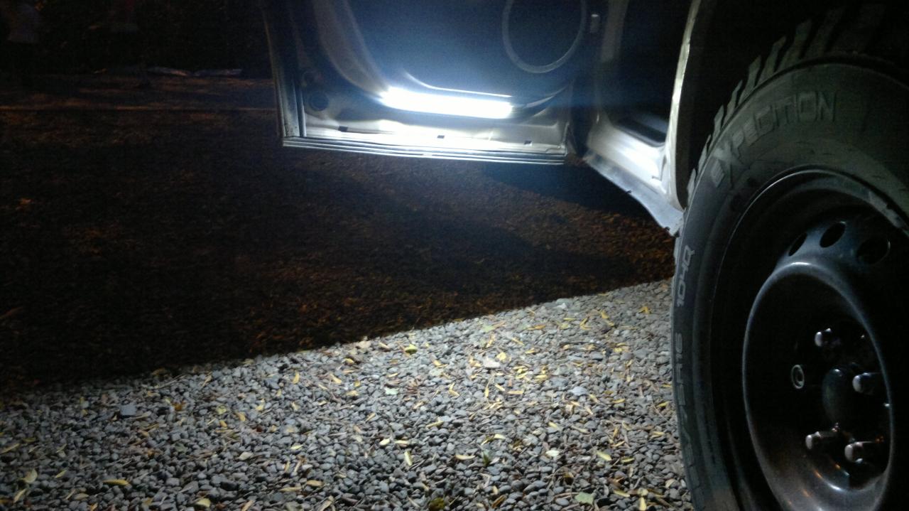

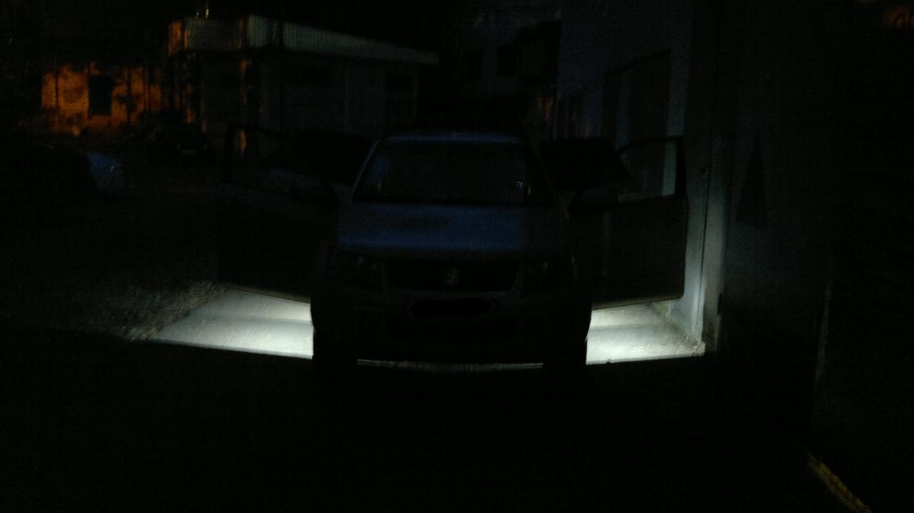

Ништяк! Ждем фоток "в ночи"!
+ то в результате откуда пришел? На каждую сторону с разных источников?

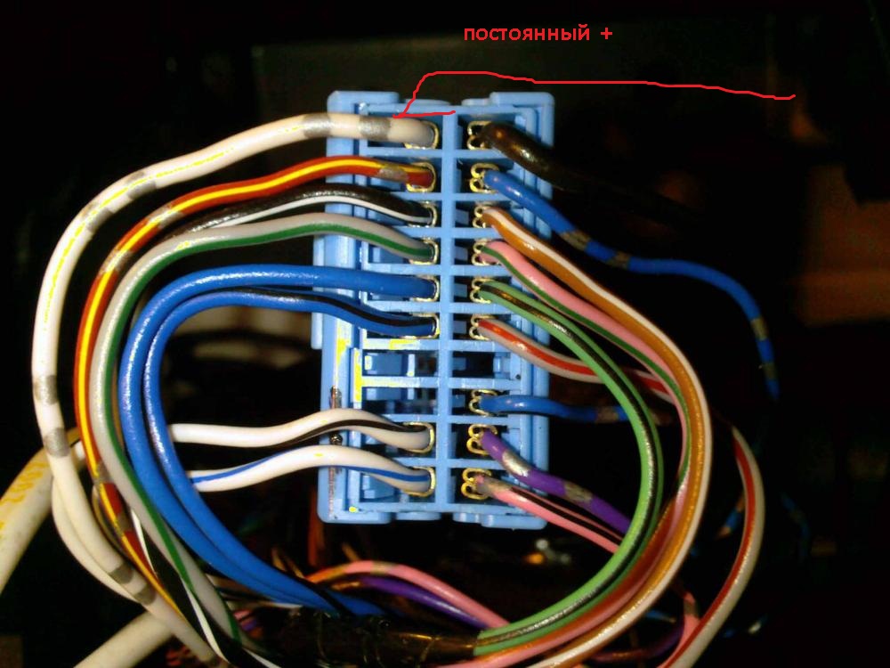

Overawe1979, респект и уважуха!Если можно подробнее откуда запитывался,в электрике слаб,а такую подсветку захотелось!
Overawe1979
18 Ноябрь 2010
864
106
Ответ: Подсветка задних дверей...
На правую сторону + брал с магнитолы (белый провод)
Overawe1979
18 Ноябрь 2010
864
106
Провод протащить 5 минут с перекурами...
Стянуть пыльник с разъема,отжать 4-е защелки и вытянуть разъем на себя.
Протянуть в любое свободное отверстие провод в стойку.
Вынуть провод снизу стойки.
Overawe1979
18 Ноябрь 2010
864
106
Снять порог.Протащить провод под порогом,открутить задний ремень и отжать пластиковую накладку крыла.Подпоятся к проводу концевика...
