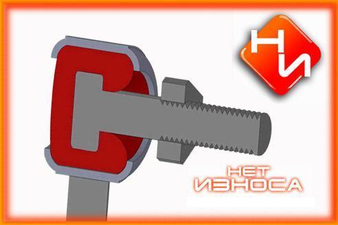

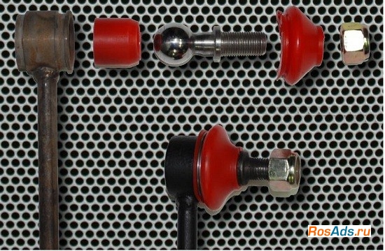

Что касается полиуретановых стоек... я наконец до компа добрался нормлаьного... нашел вот пример этих стоек
Вот так выглядит полиуретановая стойка

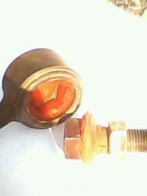

Вот так этот узел выглядит а-ла натурель
Прошу прощения это палец наконечника, что в принципе одно и то же по конструкции
Ну а вот что там на самом деле и что потом бывает
НУ а вот так это должно быть что б работало как надо
_iz_poliuretana__saylentbloki_vtulki_stoyki_stabilizatora_linki_dlya_lyubyh_avto_agregatov_21043.jpg
А то что производит Износа.нет - фуфло
Гарантийный инженер
19 Ноябрь 2012
РФ
Suzuki Grand Vitara 2011
АКПП
2.0
Они производят конструкцию с РМШ (резино-металлический-ШАРНИР) - в случае Нетизноса, полиуретановый наполнитель. Частный случай сайлентблока.
Нестандратный ход, но как был шарниром, так им и остается + из-за эластичности немного растянутая связь при работе стабилизатора. Для плохих дорог некритично.

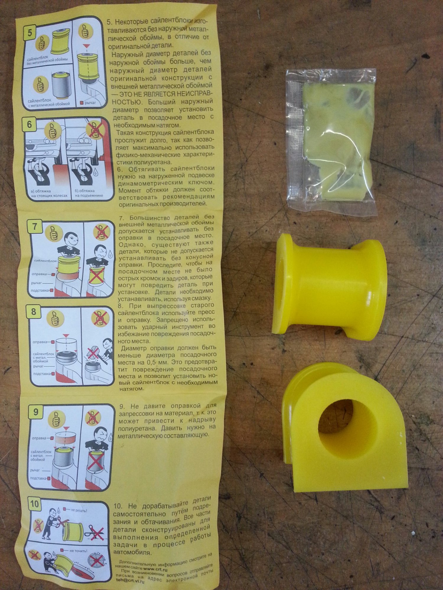

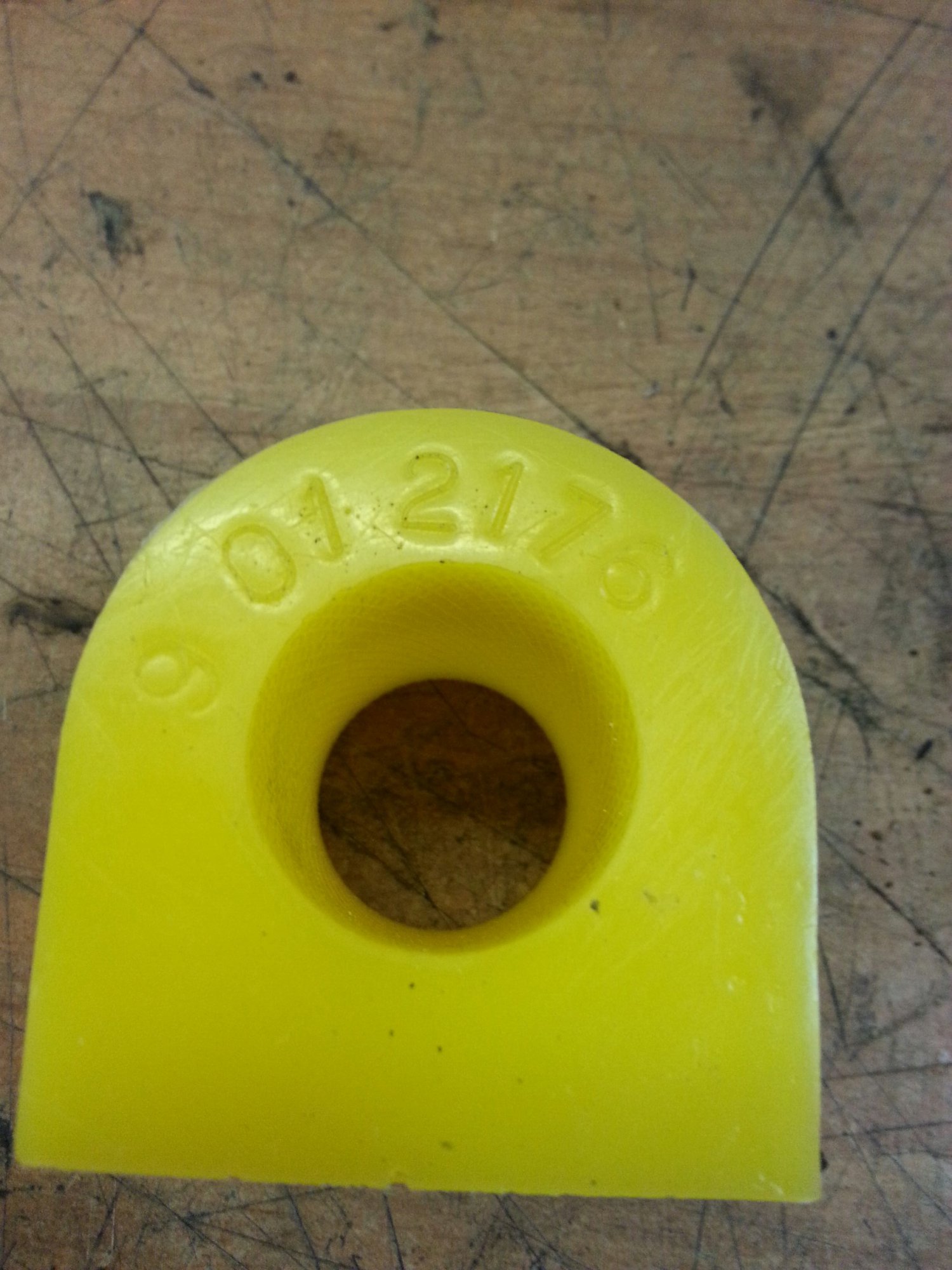

Всем привет!
Беру свои слова по поводу плохих модернизированных оригинальных втулок стабилизатора 42412-78K00 назад. Они очень даже ничего!
Я менял их 10 тысяч км назад, год назад.
Думал они застучали снова. Звук был, как стук втулок.
Сегодня купил вместо втулок 42412-78K00 полиуретановые из "Точка опоры". Завод их стоит у нас во Владивостоке.
Выкладываю фото.
Понравилось, что они очень мягкие, мягче оригинальной резины.
И стоят по 250 за штуку (я покупал в магазине "Точка опоры").
В экзисте стоит 270 - 390 рублей.

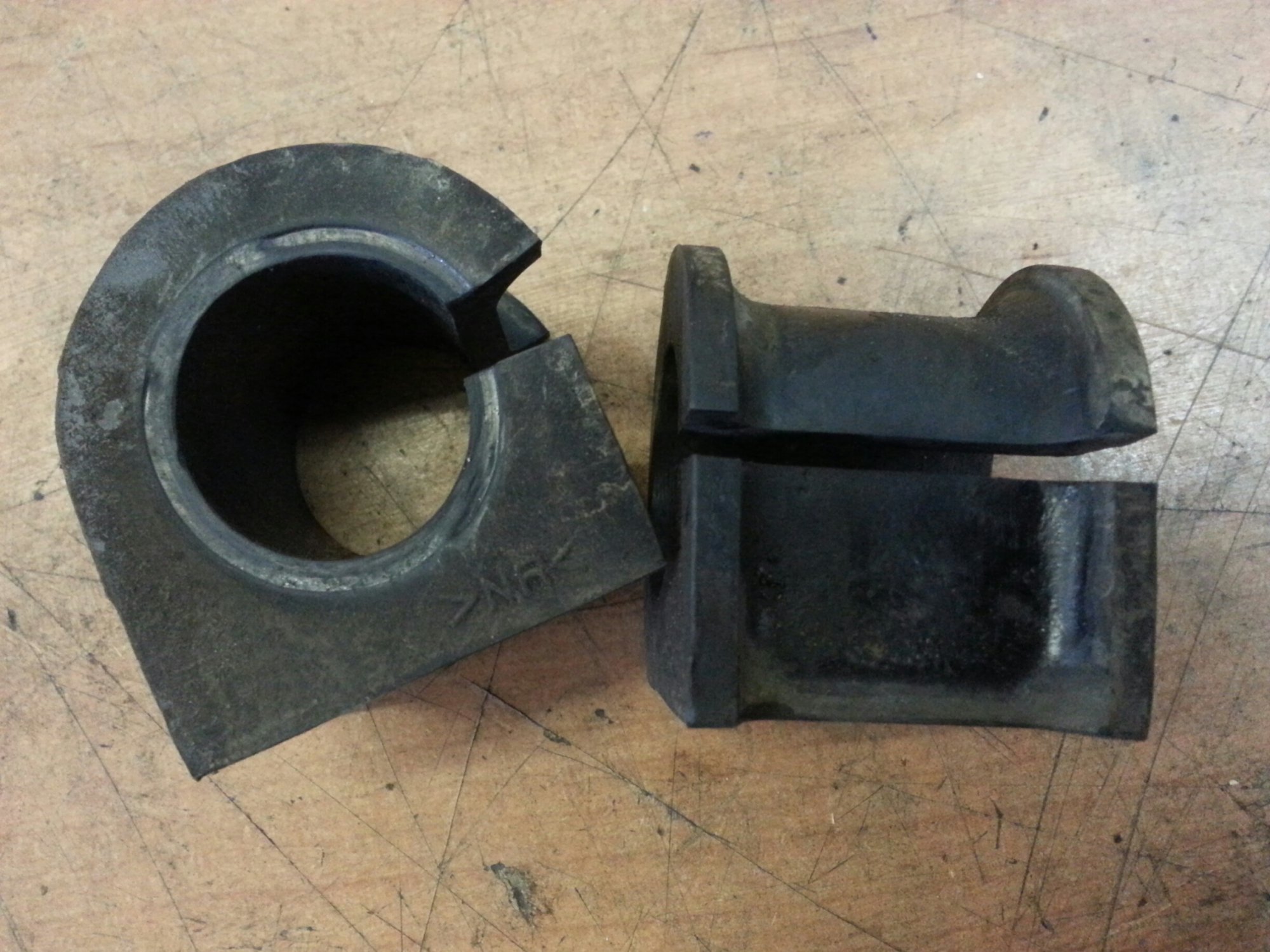

Ткк что в итоге:
В итоге на оригинальных втулках 42412-78K00 не видно какой-то выработки. То есть они были живые и не могли стучать...
И после замены стуки не ушли. То есть с втулками было всё ОК.
Мастера чешут репу - что ещё может стучать абсолютно не ясно. Всё вроди бы ОК. Люфтов нет.
З.Ы. Теперь буду курить тему "Опять про стуки в передней подвеске".
Я в полном разочаровании от бессмысленных временных затрат и денежных тоже (400 диагностика, 500 втулки, 1000 замена без разреза втулок и через снятие стоек стабилизатора).
И полная не ясность что ещё может стучать. Пробег 48 тысяч.

на последнем фото на вид они у тебя еще живые. у меня к 7 тысячам в 3 раза хуже выглядят!

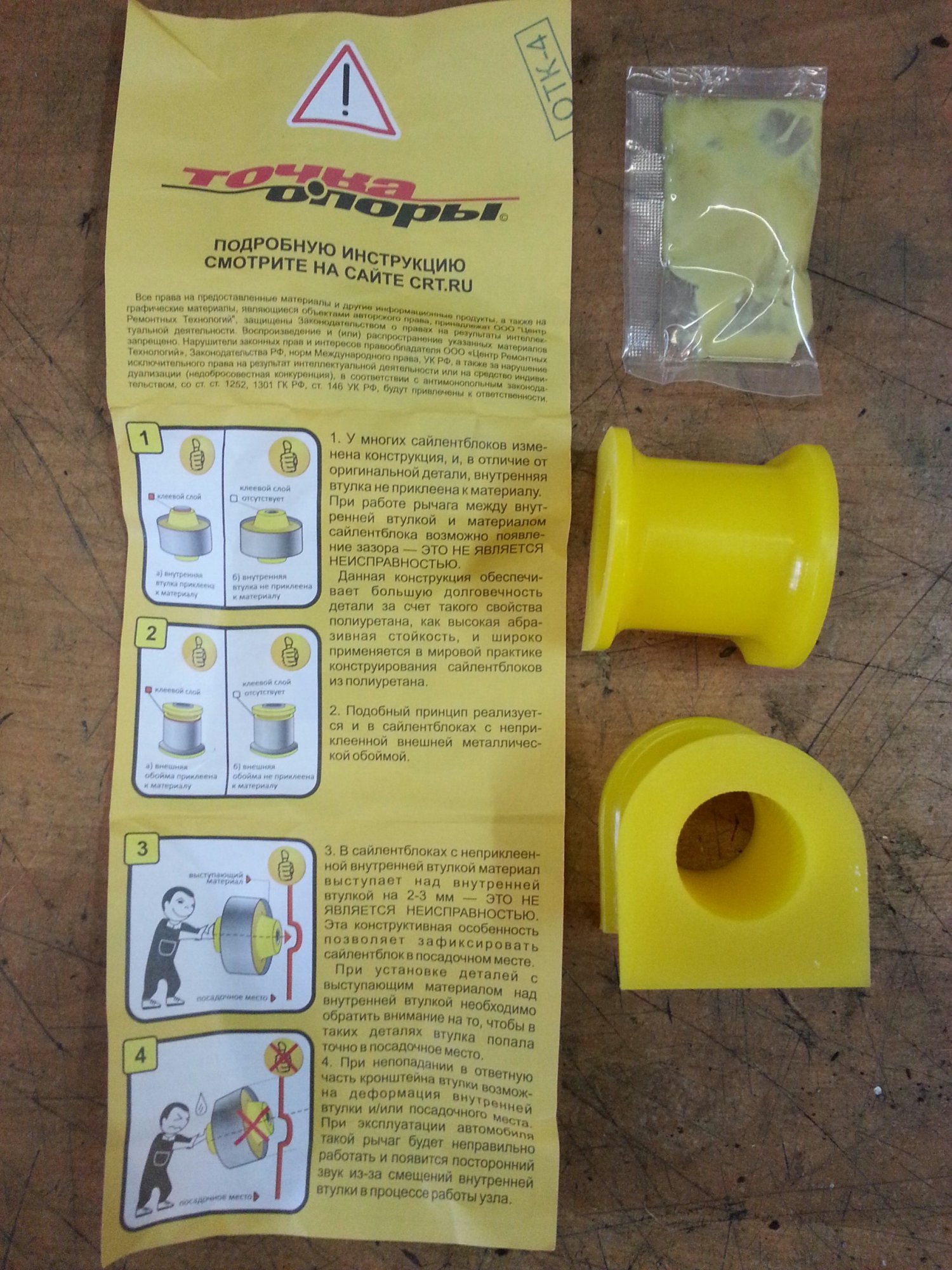

А я в теме выше выкладывал сообщение о том, что втулки от "Точка опоры" мне понравились, что хорошо ходят и не скрипят.
Прошло ровно пол года, пробежала машина на новых вутлках от Точки опоры 7 тысяч км. Не стучат.
Но зато заскрипели втулки очень громко!. При покачивании машины скрипят громко, как телега. Невозможно так ездить.
Уж лучше оригинальные модернизированные резиновые втулки менять раз в 1,5 года, чем иметь неубиваемый скрипучий полиуретан на стабилизаторе.
