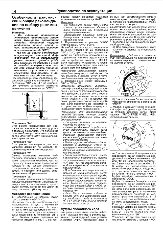

Я когда авто искал себе в Обнинск заезжал) Там интересный экземпляр был, синий кабриолет, испанец. На тот момент я не был знаком с сузукой и в общем не сраслось с ним) Хабы подключают колеса. Рычаг раздатки подключает передний мост. Т.е. в обычном режиме, когда передок не нужен, и хабы и раздатка должны быть отключены.

а какая допустимая скорость на вкл. хабах???
не судите строго!!!!т.е. в этом авто ПП работает только вместе с хабами??????
1. на включенных хабах, без включенного передка можно достаточно быстро ездить. вот неделю уже езжу 80-100км/ч. быстрее всё равно погода не позволяет.
2. на всех машинах, у которых есть хабы, ПП работает только после их включения.
если не удобны рычные - можешь поставить автоматические, они дешевые, но менее надёжные.

Вот для теории http://jeep.avtograd.ru/systems/
И вот что в мануале по этому поводу . Ограничения по скорости на 4вд в мануале нигде не дается . Помню были отчеты о разгоне до 110 . Так что пока ничего не загудело\завибрировало можно топить. У меня получалось не более 80 , что бы больше проверить , не попалось такого ровного грунта. На автохабах в мануале написанно прокатится 2-3м для включения\выключения . вот тут приврали, хватает буквально 0.5 оборота колеса . и что не приятно - откатился назад - выключился . И если сразу тапок в пол , то можно остатся без ПП.от сюда следует что нельзя выезжать "в раскачку" Если приходится включать ПП в савтохабами когда уже сидим, лучше сразу с 4L , так проще сцеплением плавно провернуть колеса, с меньшими шансами остатся без ПП.
