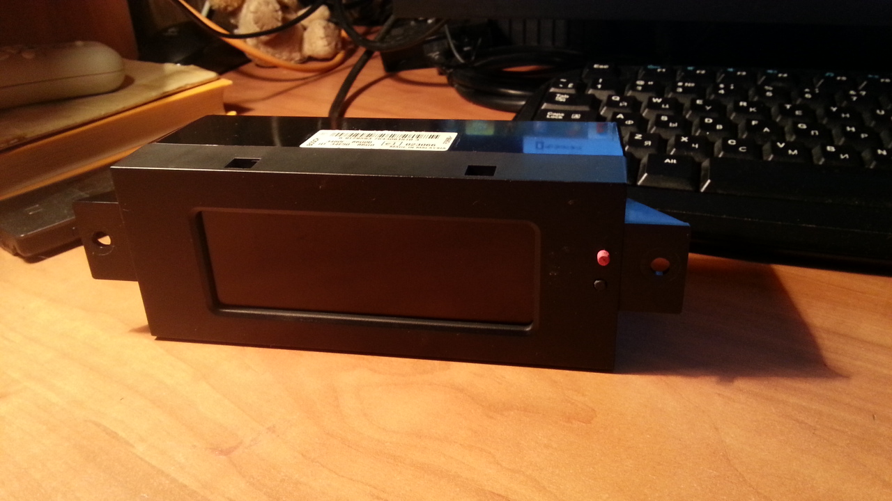

Поменял у себя штатную магнитолу. Сначала решил забить на бортовой компьютер и оставить всё как есть. Но после установки магнитолы, зачесались ручки снять дисплей компа и заглянуть в него. Как тут и написано, нашёл распайку для микриков (кнопок).
Припаял проводки и проверил, всё работает, время настраивается и мили на киллометры тоже меняются.
Изначально решил подобрать два микрика, просверлить под них две дырочки в корпусе и холодной сваркой забить место от микриков до платы, что бы создать некий упор для кнопок и зафиксировать их.
Но в итоге под руку попался сломаный WIFI роутер с двумя подходящими кнопками. Замерил приблизительное растояние от платы компа до лицевой части корпуса. Выпилил кнопки с куском текстолита соответствующих размеров и припаялся к контактам кнопок.

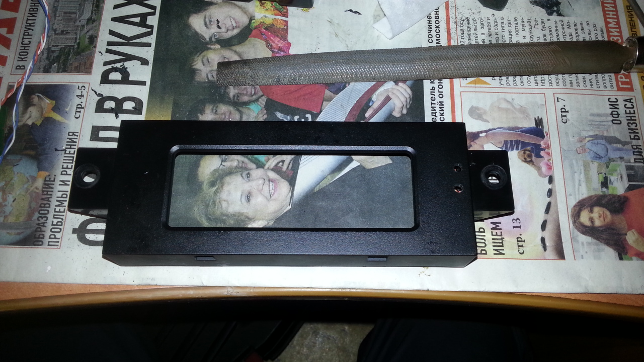

Просверлил два отвестия под кнопки в корпусе, обработал надфилем.
(Дисплей цветным от этого не стал, это случайно тётя с подложенной газеты просочилась :) )
Примерив подогнал размер платы с копками, что бы ничего не мешало и корпус закрывался.
Холодной сваркой зафиксировал плату с кнопками на плате компа и на корпусе. Закрыл крышкой, всё поместилось, ничего не ломал.

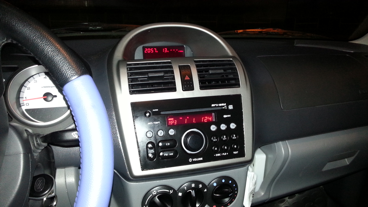

Ну, а где фото самой гвитаровской головы?
Отчёт по Гравитаровской голове хотел выложить в другую ветку и с нормальными фотками.
Предварительно вот что получидлось:
Позже сфотографирую нормально, почищу и выложу подробнее
На этой фотографии черновой вариант, примерял всё.
