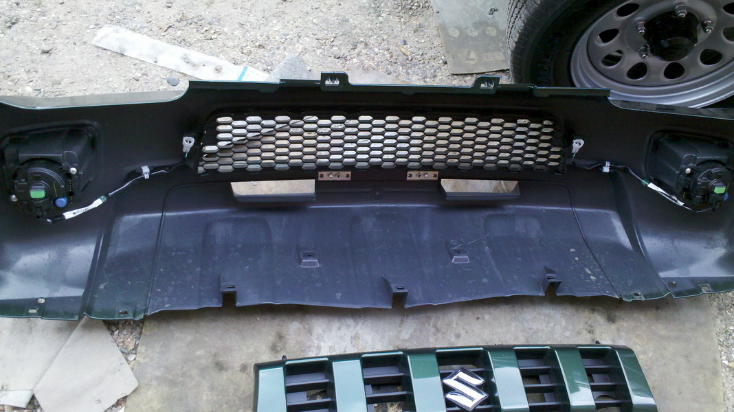

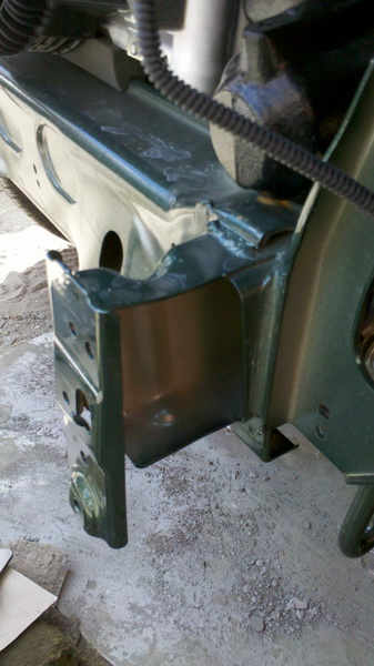

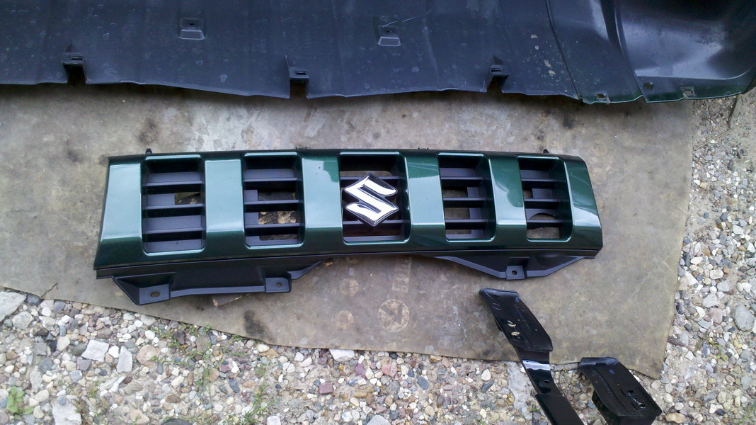

Бампер теперь представляет собой одно целое с юбкой. трещина снизу - меняй весь бампер, а не юбку. Он выше реслайла, но на 3 сантиметра ниже дорестайла. Локеры используются дорестайловые с проставкой снизу. Локеры из мягкого материала, при аварии не будут колоться, как раньше. Новые крылья на несколько сантиметров выше прежних, при этом они крепятся к старым лонжеронам через проставки. Получившиеся дырки закрыли пластиком. Крыло почти плоское, поэтому без переделок из шноркелей не подойдет ни GIZ, ни TJM и его китайское копии. Чтобы поставить шноркель из полиэтилена, его пришлось нагреть и выпрямить. Шаблон вообще не подходит. Провозились в 2 раза больше времени.

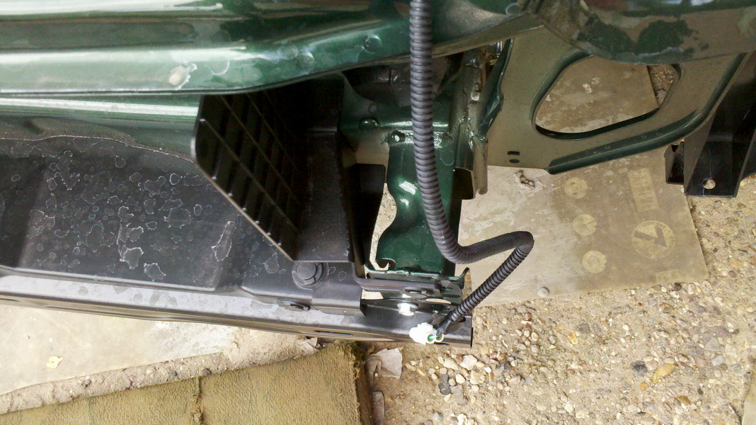

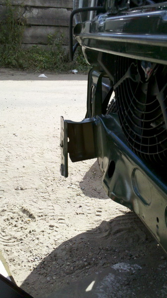

Дальше еще интереснее. Торцы рамы совершенно другие. Еще более хлипкие и сминаемые. Не вдаваясь в детали, скажу, что площадку под лебедку нужно будет серьезно адаптировать для этой машины. Бампер АРБ без сварки не поставить вовсе. При установке пришлось использовать старые анвировские комплектующие для укрепления рамы. Фактически пришлось делать раму дорестайла.
Решетка капота крепится пистонами, но опирается на бампер, поэтому при замене бампера на силовой пригодятся куски старых покоцанных бамперов в качестве подставки под решетку капота.

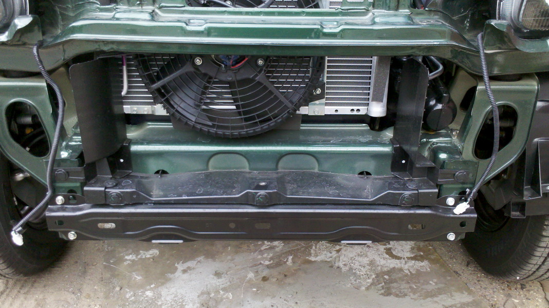

Наконец-то доделал машину и выкладываю фотографии. Обратите внимание на торццы рамы и прикольные пластиковые дефлекторы перед радиатором.
Реакции: 6 человек

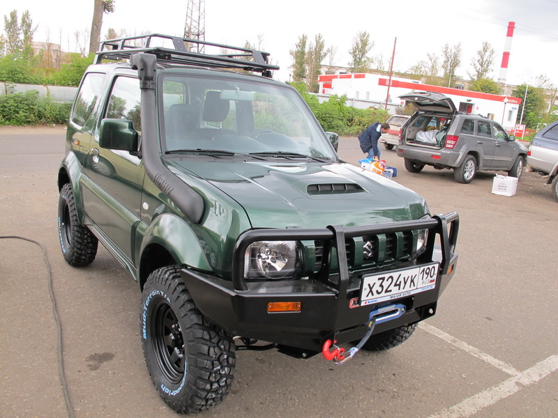

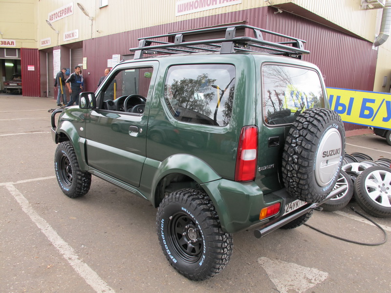

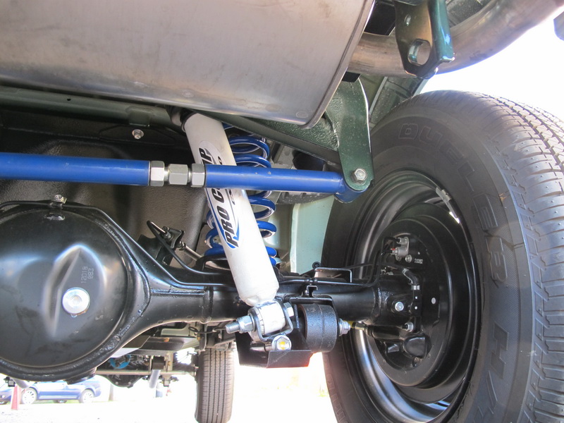

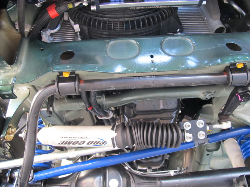

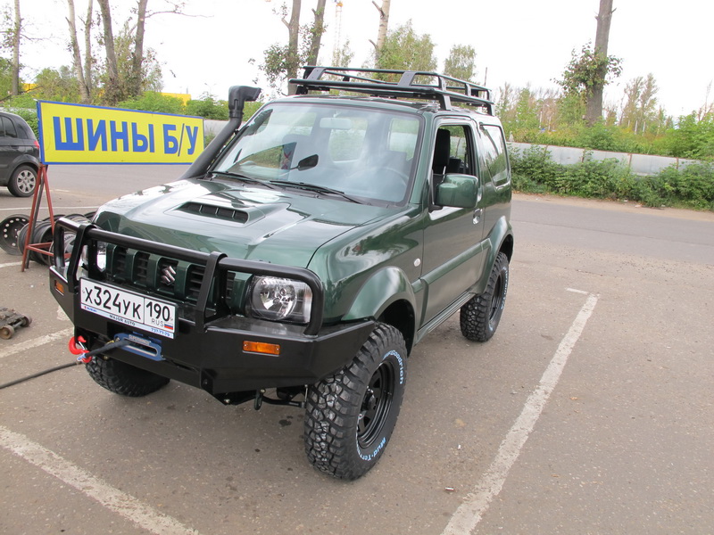

А вот что получилось в результате.
Сузуки Джимни 2012, пробег 196 км.
Бампер АРБ с лебедкой Superwinch 9,5 Talon с синтетическим тросом Тимакс 10 мм 24 метра

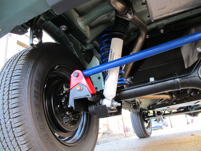

Подвеска комбинированная. Пружины GIZ, амортизаторы Прокомп, рычаги с коррекцией кастора.
Багажник, труба сзади, защиты
Шноркель, с которым пришлось повозиться

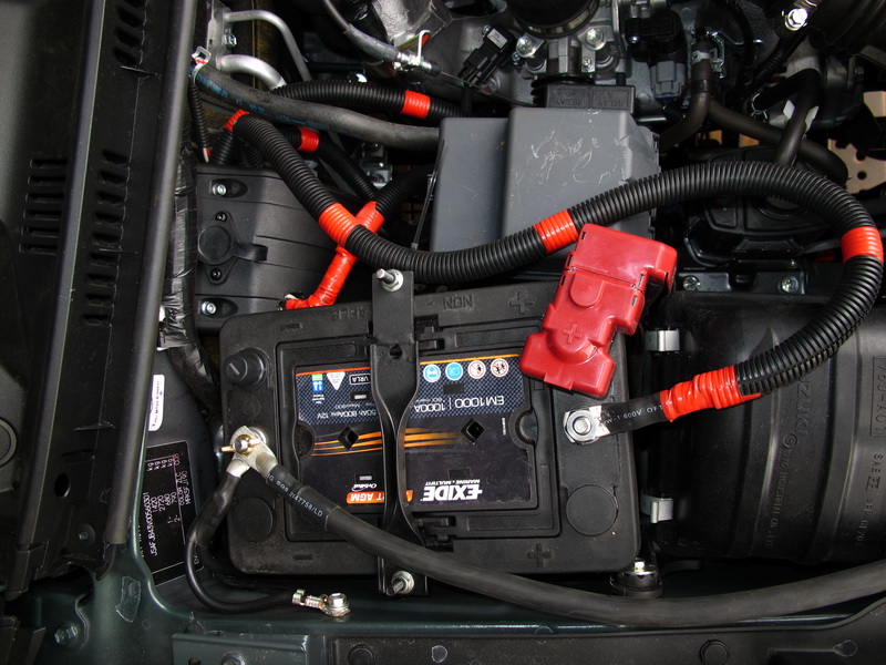

Особо хочу отместить AGM аккумулятор Exide 50 А/ч. Он не уступает качеством Оптиме, а стоит дешевле. После нескольких неприятных случаев с Оптимой, попробую поработать с Exide.
В планах блокировка АРБ в задний мост (уже заказана)
Реакции: 8 человек

На 3й фотке невидно никакой сварки. На чем же бампер держится?
Форма шишки моста другая стала - внутри там ничего не поменяли?
Sprinter
24 Апрель 2006
5,274
1,194
Jimny 2005, АКПП
Ответ: новое поколение Jimny
С правой стороны бампер цепляется за стенку рамы. С левой стороны профиль уже полный достроенный. Этого будет достаточно. Есть еще точки крепления к буксировочным проушинам. Площадка под лебедку так держится и нормально. Бампер АРБ никогда не крепился насквозь через раму, даже на дорестайле, только за стенки.
