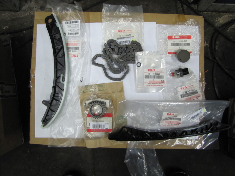

регулировочные стаканы просели на 3-4 сотых мм, путем перемещений удалось закрыть 2 клапана, на восемь нужны новые стаканы.
Заказываем в exist:
все шестеренки, цепь, натяжитель, успокоитель, необходимые прокладки, регулировочные стаканы.

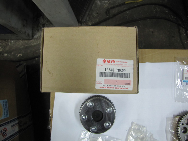

Самое дорогое - шестеренка с контроллером VVT.
Оптимальная цена со сроком доставки 17 дней, в Абакане будет дней 25, месяц машинка будет стоять, хорошо есть второй авто.

Зима подходит к концу, началось движение! Екзист привез запчасти, машину закатили в гараж, завтра начнется сборка!
Продолжаю репортаж :)
старый контроллер VVT в разобранном виде:

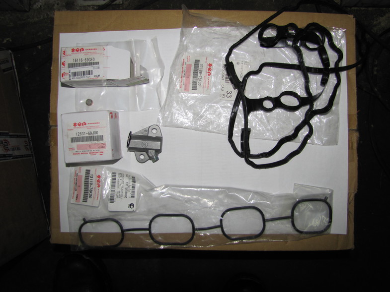

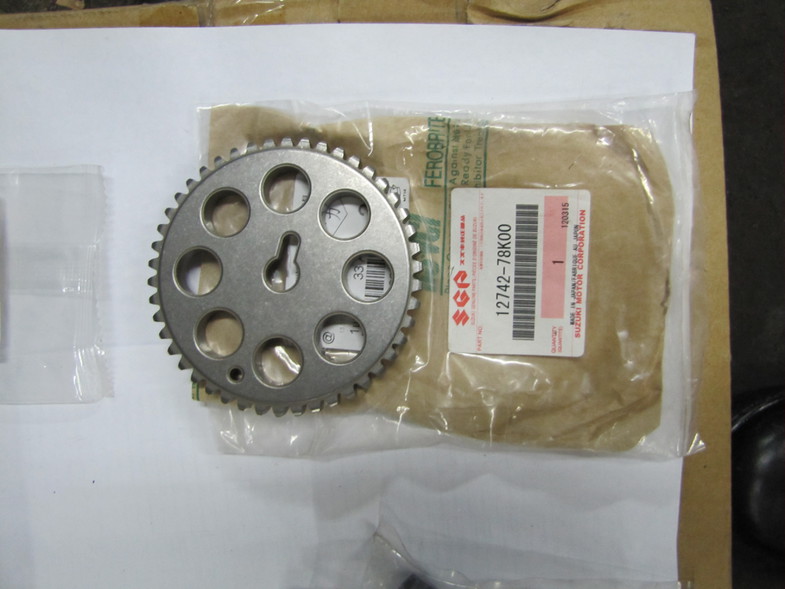

Новые запчасти:
все обошлось в 22 тысячи рублей и месяц ожидания
