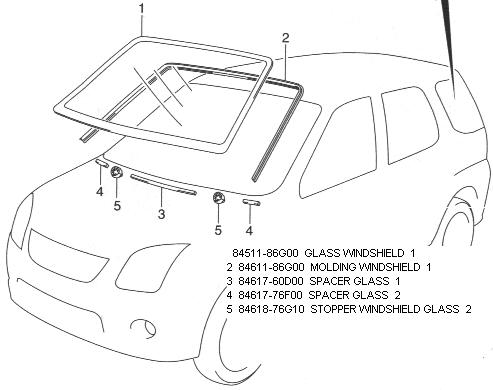

вывод 3: (требую подтверждения - действительно ли нужно ВСЕ это покупать?) если все-таки менять стекло, то нужно купить (дорестайлинговый игнис-свифт):
требую поясния по всем пунктам почему нельзя оствить то-то или то-то. (часть разъяснений было уже получено на встрече но тут привели еще больше деталей) к томуже этонужно задокументировать.

Надо только стекло. Молдинг(№2) обычно аккуратно отколупывают и потом ставят на место.

но разговор был что его просто разрезают в нуль, а еще упоры стекла тоже надо так они вроде как защелкиватся на 1 раз.
требую спора открывающего ИСТИНУ!!!

Suzuki 84611-86G00 Уплотнение резиновое washer 46,40 $
Suzuki 84616-80F00 Прокладка glass 5,45 $
Suzuki 84617-76F00 Уплотнитель стекла 3,11 $ x 2
Suzuki 84618-76G10 Stopper, windshild glass 2,55 $ x 2
Итого 1670 рублей... ну можно и навалить на старое... к тому же там скорее всего все клеется намертво...

Там где стекло меняют-сразу оговаривается-резать или сохранять. У некоторых скекловставщиков крупно написано-"С сохранением молдингов".
