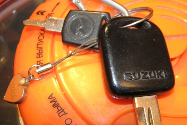

Покажи как ключик выглядит , сверху и сбоку .

Гюльчатай , покажи ключик . :D

Ключ похоже чипованный , родной , если заводится без иммо , значит заменены мозги (скорее всего от праворульки ). Такие дела .
Что это , оранжевое ?
Шрайбикус! Я от тебя точно в подводной лодке уплыву! Я же говорила, на всех ЭБУ родные каталожные номера. Может просто русской релюхе пофиг японский м...лузер?
Мультиварка -Мультихоттер
Думаешь я по причалу начну бегать и рыдать глядя на перископ ? :D Я тебе давал ссылку на эту шнягу , если ты прочитала , вопросов не должно быть .
Тут где то тема есть , старая , там я описывал свою историю с ключами , ничто так не убеждает , как собственный опыт , а уж себе то я верю .
Если коротко , то так , я купил Вагон с нечипованной болванкой , пока не сделал по ней чипованные ключи, машину завести не смог .
