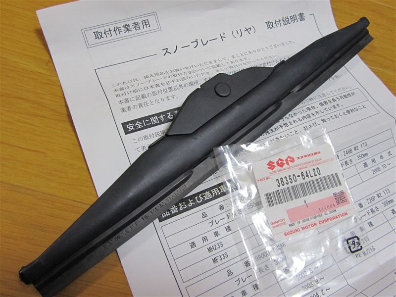

38350-64L20
для copy paste
отправил запрос менеджеру. может найдет :-\

85291-42020 toyota . А ex350 не подходит. Подронее VELS54.RU

85291-42020 TOYOTA СЕБЕ ПОСТАВИЛ 3 ГОДА NSGV 2.4

так что брать-то на Витару - от Suzuki (38350-64L20), от Тоёты (85291-42020) или чего-то ещё??
я так понял, что пока купить сузучью щетку не получится.
нет её нигде в продаже, в том числе и в экзисте.
если этот номер 38350-64L20 ввести строку поиска в интернете, то есть только ссылки на форумы. в продаже нет.
на одном из форумов есть такая информация по Витаре новой "Оригинальная зимняя передняя щетка 99000-990D2-163".
но по этому номеру тоже ничего нет.
а тайотовская есть.
и я так понял, что людям она подошла.
я пока не ставил ни ту, ни другую. Потому что обе у нас купить нельзя. Озадачусь к зиме.
Мой вывод такой: можно покупать одну из этих двух, смотря какая есть реально в наличие или под заказ.
