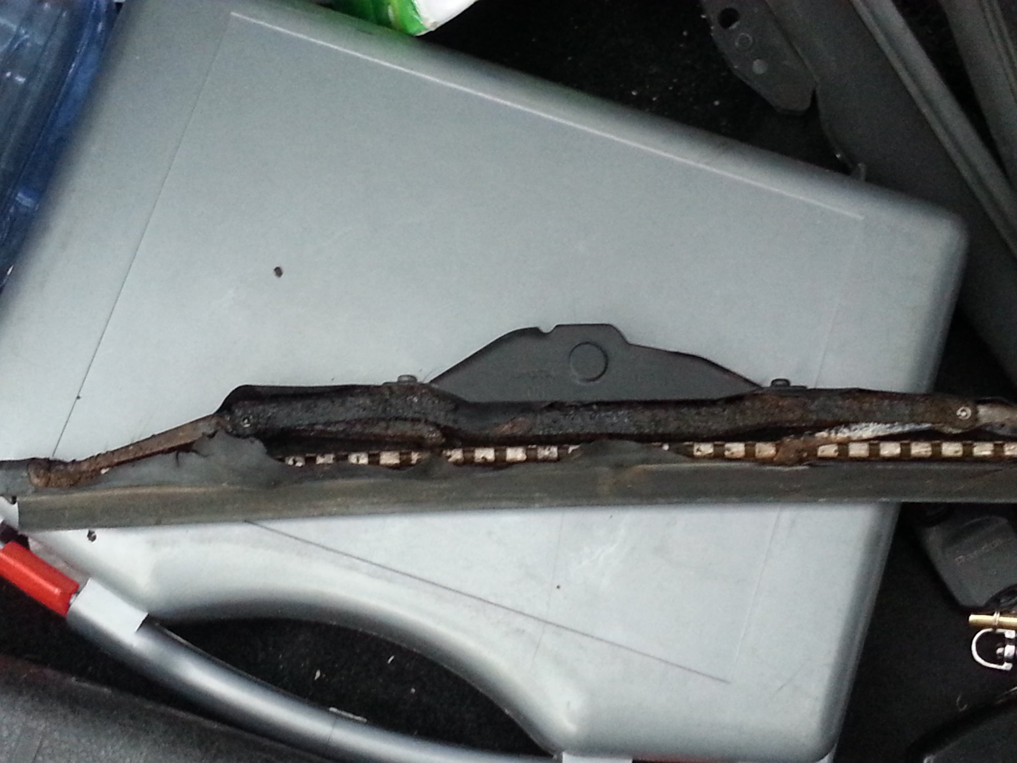

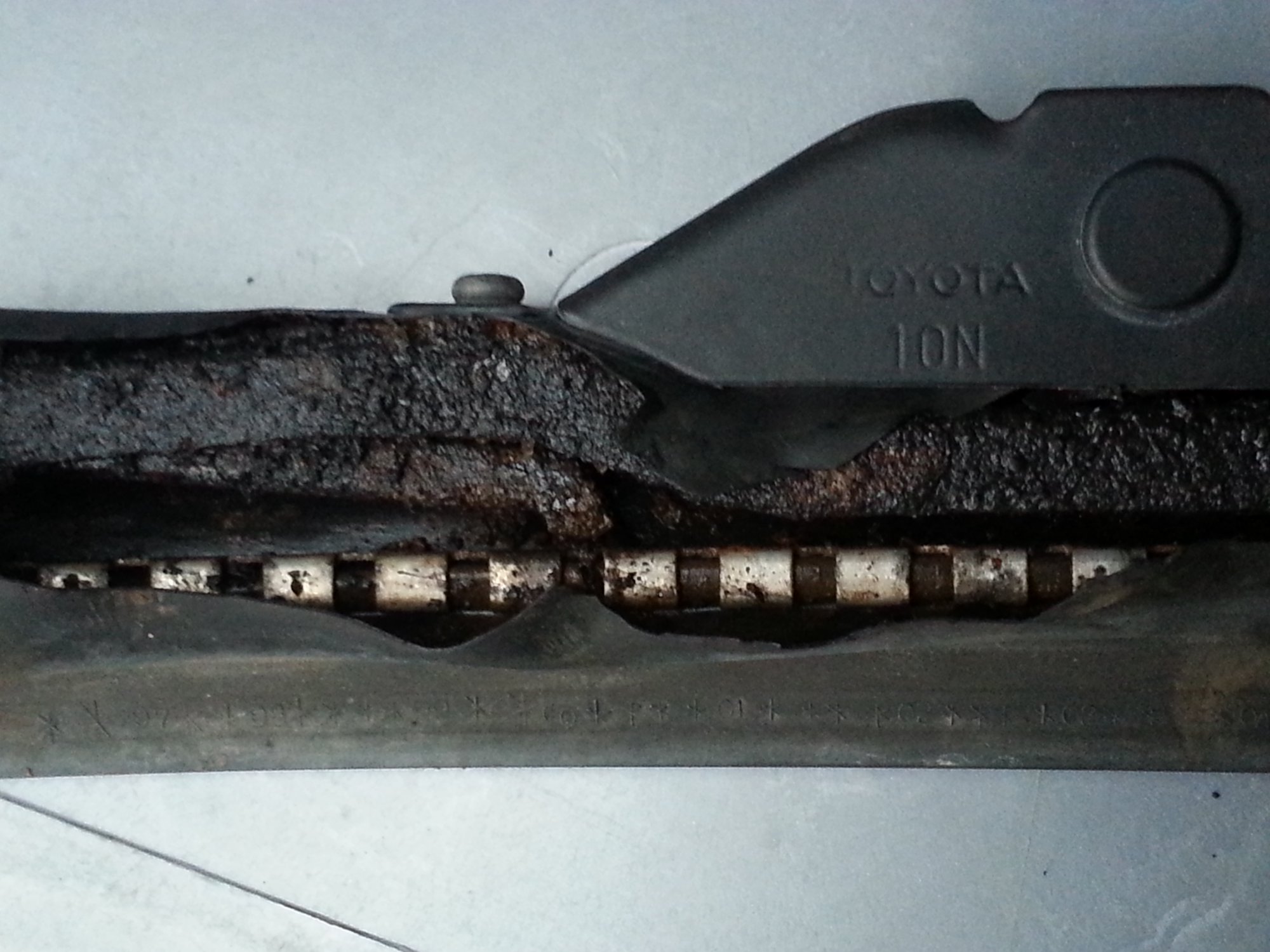

85291-42020 отслужила три года и стала замерзать. нарушилась герметичность. сгнила полностью внутри.
теперь стоит уже 1350 вместо 1000 рублей. Однако....

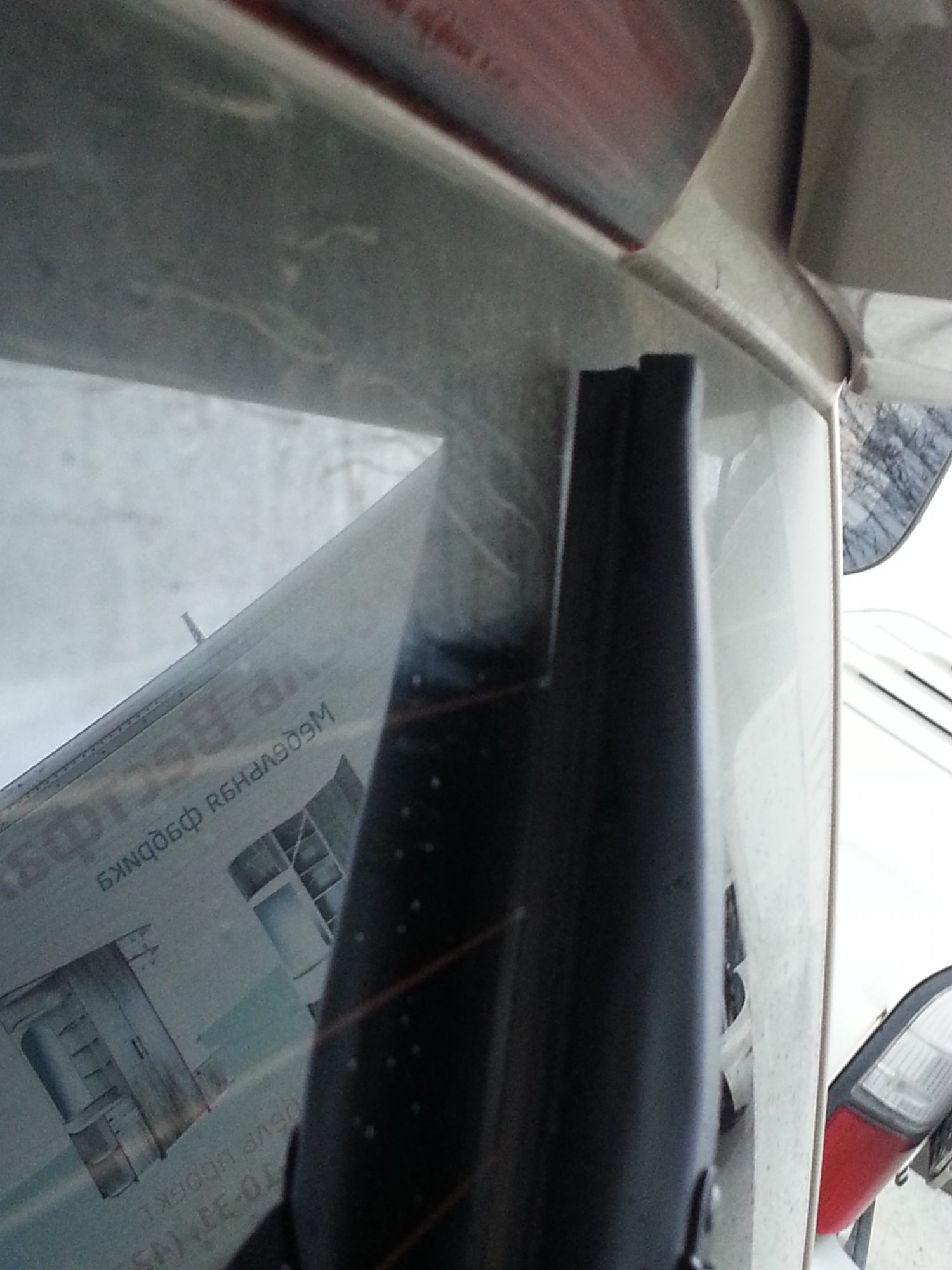

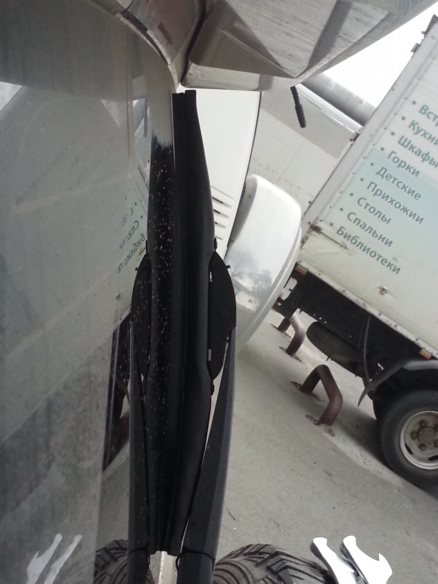

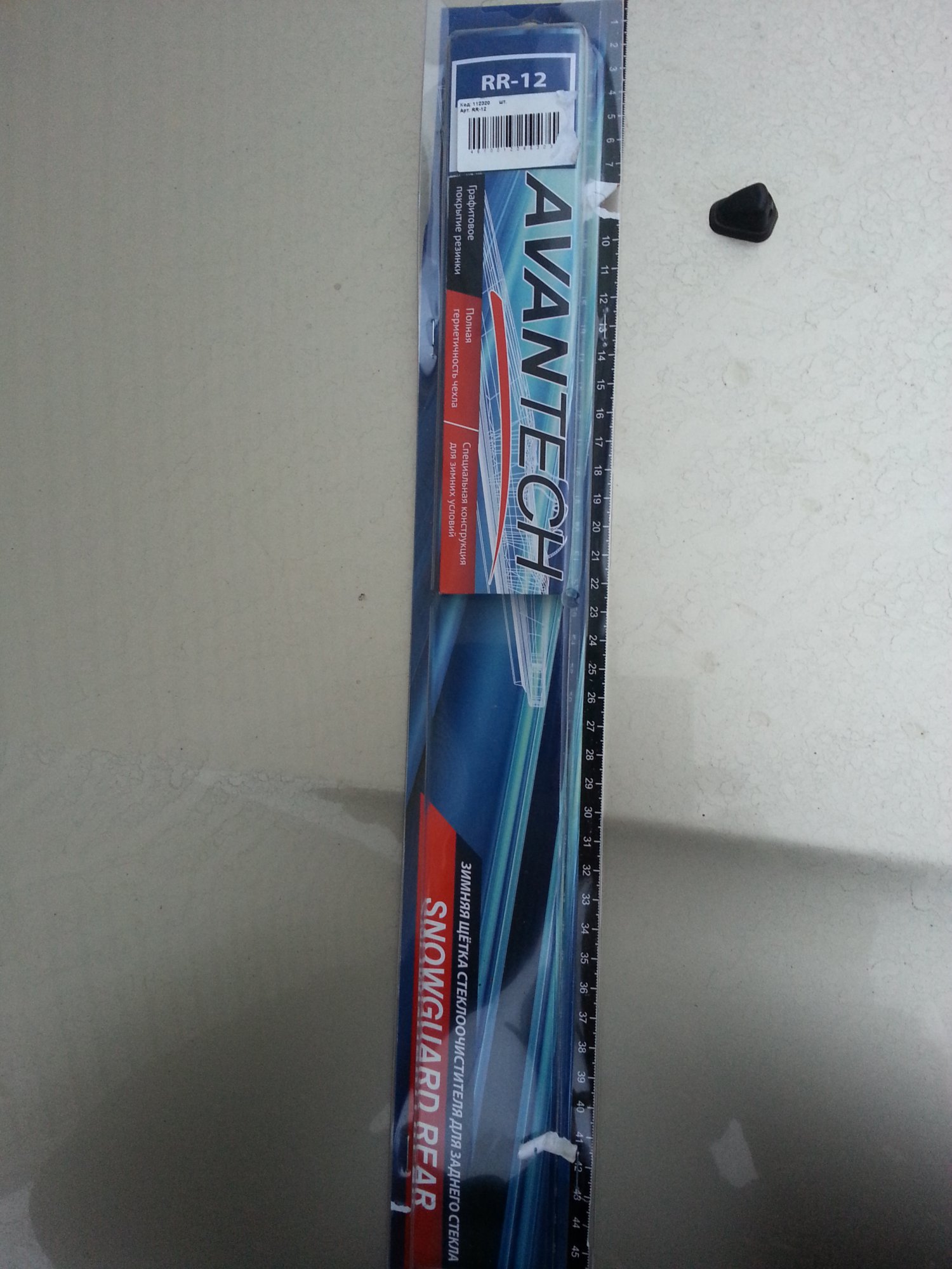

Решил последовать совету данному выше и купил Авантех RR-14.
Спасибо. Код RR-14, найденный Fireman1975, в 2 с лишним раза дешевле, но главное он 35 см, а не 30 как у Тойтовского зимнего. Летом у меня стоит Trico 35 см, по сравнению с родными 33 разница заметная. Думаю 30 будет совсем мало.
В итоге могу сказать, что совет этот брехня.
Щётка 35 см не прилегает к стеклу в верхней части. И в нижней наоборот жмется слишком сильно. В итоге рабочая площадь у 30 см лучше, чем у 35.
Прилагаю фото этого позора, длиной 35 см.
Короче, нам идёт только длиной 30-31 см.
У Авантех это модель RR-12.
RR-14 я сдал в магазин и взял вместо неё RR-12.
Встала она хорошо. Трёт хорошо.
Вот фото коробки от подходящей щётки.
Цена 400 рублей.
В комплекте переходник, обеспечивающий крепление на задний дворник Витары. И ещё один на другую машину.
Прилагаю также фото Тайотовской сгнившей щётки. Вскрытие резины показал ужас коррозии не видимый глазу.
