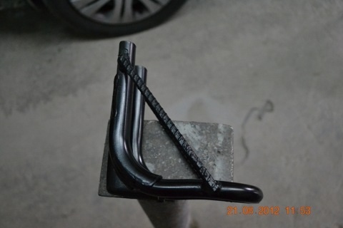

Ответ: Буксировочный крюк
не плоха, только разгибается иногда.;)
Усиливаем. Если заменить нечем.
на фото петля моя :D разогнуло и порвало бампер при первой поездке по снегу, когда меня вытаскивали :( вобщем хрень, а не петля, сам щас ищу вариант замены.

Разогнуло до усиления или после?
разгибало ее до , вот и решил усилить по опыту зная , что петля никакая и оказалось что и это напрасно, буду делать теперь другой крюк и думаю съемный как по типу фаркопа, так как фаркоп не хочу из-за того что он съедает просвет....
