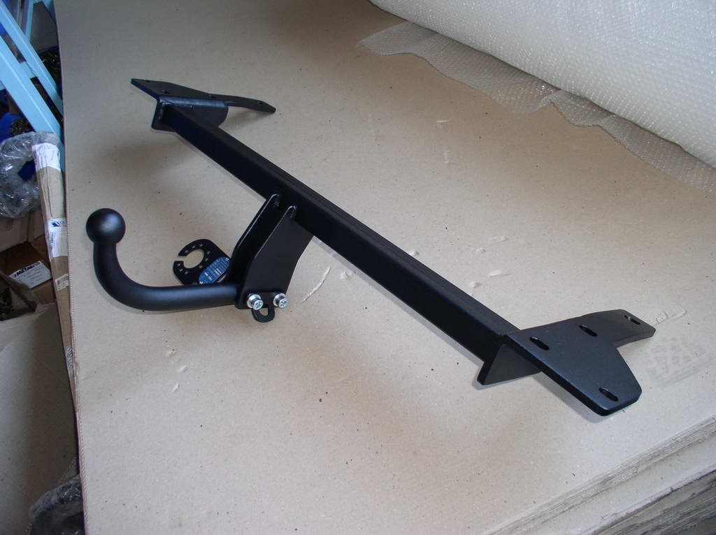

Мне кажется, что центральная балка должна быть вставлена и вварена в торцевое крепление. а фаркопнный узел не очень удобен (тот же ковш только с маленькой площадью) и тоже на очень надежен в плане работ ударных нагрузок, в том числе и под различными углами

ну в товем то случае ясно, что уже только "китаеза" латать, укреплять и переваривать, а 90% пользователей, что номерную площадку не срезал, он будет полезен. Да ниже площадки, зато с ним ее уже не оторвешь)а для бездора просвет можно нивелировать лифтом.
Спора нет. Каждый выбирает то, что ему ближе и удобнее. Я снес площадку с лифтом, и только площадку. Если у меня в тот момент стоял бы фаркоп, как у тебя, большой вопрос что бы было и с ним, и с кузовом авто. Так что полезен он будет даже 100% пользователей, кто таскает только прицеп, и только по асфальту.

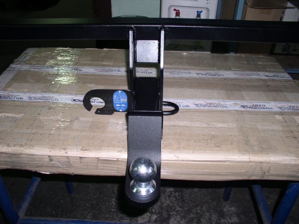

И так тоже - под палец и под вставку - 190/275$ соответственно.

Выпрямить, проварить соединения - номер возить можно будет, прицеп таскать тоже, дергать... как выяснили нет, так что не все потеряно.

Лично на мой взгляд, такая конструкция в принципе не рассчитана на выдергивание из засад, только для буксировки, слишком большой рычаг получается, трубу эту по центру все равно выгнет, 3ей точки крепления нет по центру. вот если бы приварить к этому фаркопу ухо с одной из сторон, в месте крепления к кузову, тогда сам фаркоп для буксировки, а ухо для выдергивания. Ну это мое мнение, ни с кем не спорю.

Квадратная труба будет работать на скручивание
Да всё верно говоришь. Есть только одно "но". У товарища на 4-Ранере стоит почти такой же фаркоп, только не под вставку, а не съёмный крюк на таком же квадратном профиле. Так вот он им грузовые авто дёргает!!! и ничего с фаркопом не происходит.
Возможно, много факторов, материал, его толщина, качество сварки... Но, рычаг тут получается очень большой. Если бы сама поперечина была бы покороче и сплошная. Да метал потолще и не сырой...
Согласен. Китайцы никогда качеством металла не славились:) На Раннере поперечина ещё больше, но сплошная. А толщина такая же, пятёрка.
