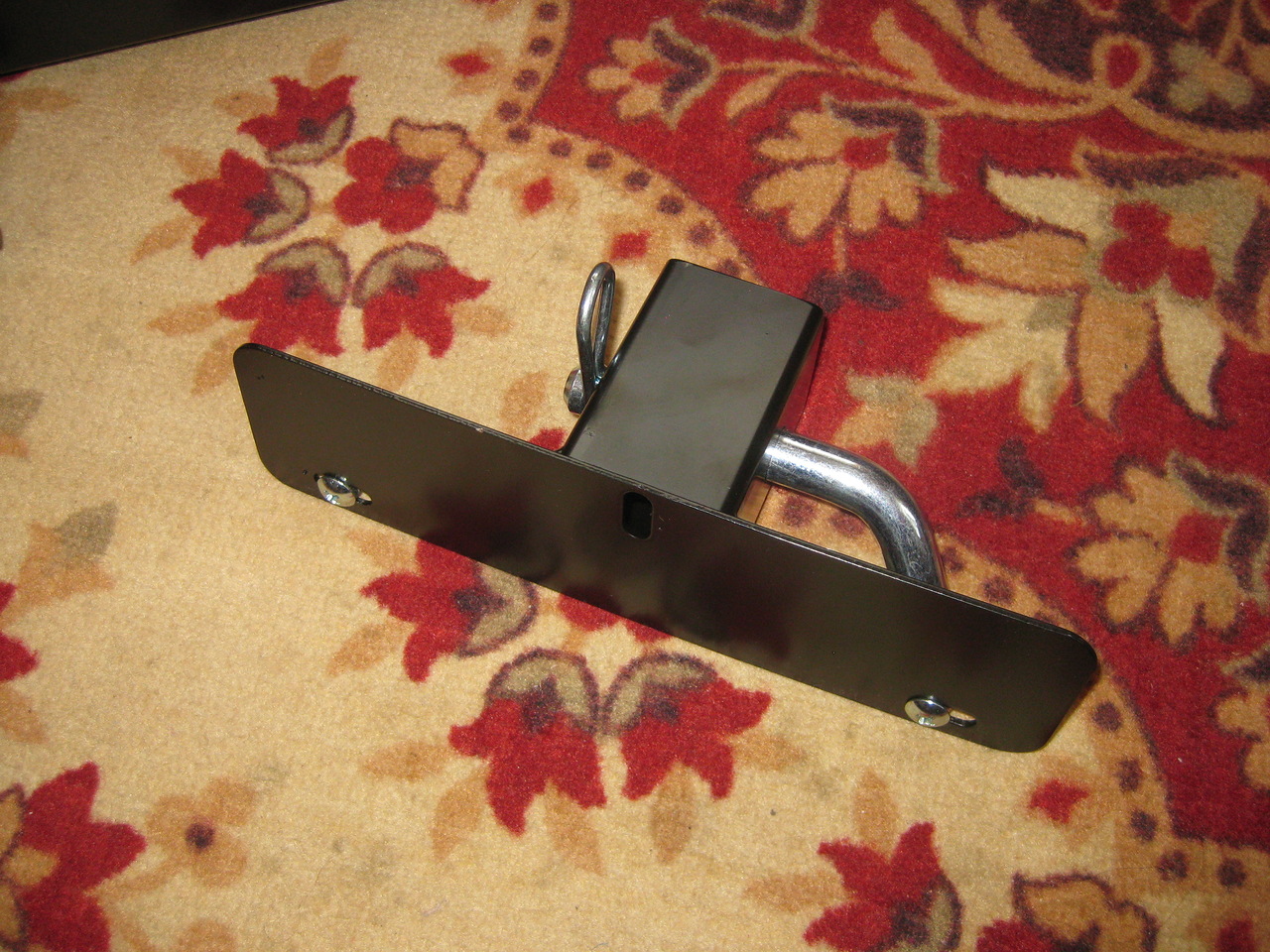

Ну вот и приехали фаркоп FTS и вставка с шаклом из Тайваня. Выслали 10 января, получил 24-го.
С виду всё вроде бы ничего, кроме окраски сварных швов. Придётся дорабатывать. Толщина стенок креплений - 6 мм, квадратного профиля - 4,5 мм.

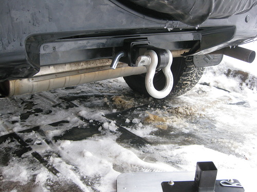

.... продолжение. Установка фаркопа FTS:)
Снимаем бампер, скидываем глушитель с резинок.
Балгарим крепления бампера, как отмечено красным
Приводим вот к такому виду, центруем и затягиваем фаркоп.
Спиливаем с бампера площадку номерного знака
Далее всё собираем и ставим на место. Крепим номер на площадку.
Получаем вот такой результат;)
Установку пропеллера и парашюта решил отложить на потом :dance2:
16-го в Бронницах будем испытывать!!! :dance4::yahoo::dance2:

Alex237 подскажи пожалуста по конструктиву фаркопа. Интересует центральный узел фаркопа. Основная поперечная труба единая и в нее вварен квадрат со вставляемыми элементами или поперечина состоит из 2-х частей приваренных к продольному элементу.
Alex237
23 Сентябрь 2010
182
105
Suzuki Grand Vitara 5d 2.0
"поперечина состоит из 2-х частей приваренных к продольному элементу"
Проварено очень хорошо.

Конструктивно очень нравится как под бампер убирается фаркоп. решается проблема с задним ковшем номерного знака, смущает количество составных элементов на предмет разрыва при тягово-ударных нагрузках при буксировке и выдергивании а также возможность домкратить за эту трубу.
Ты был прав в своих сомнениях:( Хватило Этого фаркопа на 2 рывка динамикой. Центральный квадрат выгнуло назад сантиметров на 10!!! По сварным швам пошли трещины. Страшно даже подумать, что могло бы быть, если бы я дернул одноклубника третий раз. Теперь буду все это снимать и по месту думать, можно ли востановить и усилить или на свалку. Вот такой отчетик....

:( Не Не принцип надо сохранить:thumbsup: , размеры содрать , балка должна быть целой и располагатся там где она у тебя в авто находится, это лучшее решение. А вот по жесткости самого крепления фаркопа( раньше был смайл " чешу репу") Может у Лешего попросить показать решение этого узла? Он там так нужен
