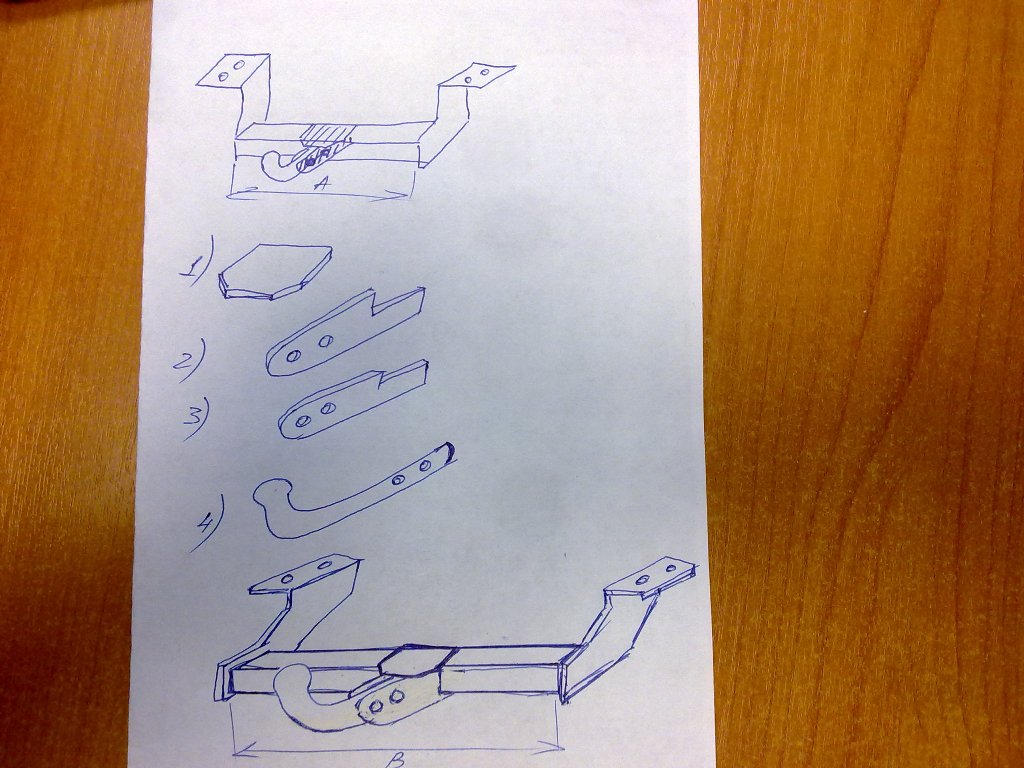

    Ок! Седня сфоткаю у другана. И выложу. От 2109 Я взял тока: 1. Верхн пластина, для усиления, 2.и 3. Щеки крепления самого шара., 4.Шар., ну и кронштейн крепления разетки и разетку естественно, а так же проводку, подключал к фонарям в бампере (европейка). Ну и вот пока рисунок для наглядности. Расстояние (А) у 2109 меньше, чем расстояние (В) на СГВ, поэтому поперечку изготавливал из уголков 45 или 50, кому как нравится, хоть из 100 :laugh3:. Боковые кронштейны делал из швелера гнутого!!!! так как у катанного скосы.:thank_you:

    Спасибо! Вот так понятно :good3: теперь хоть представление имею уже немного легче будет

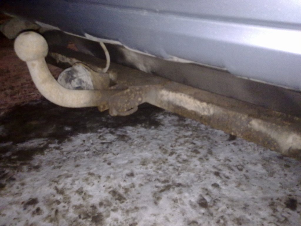

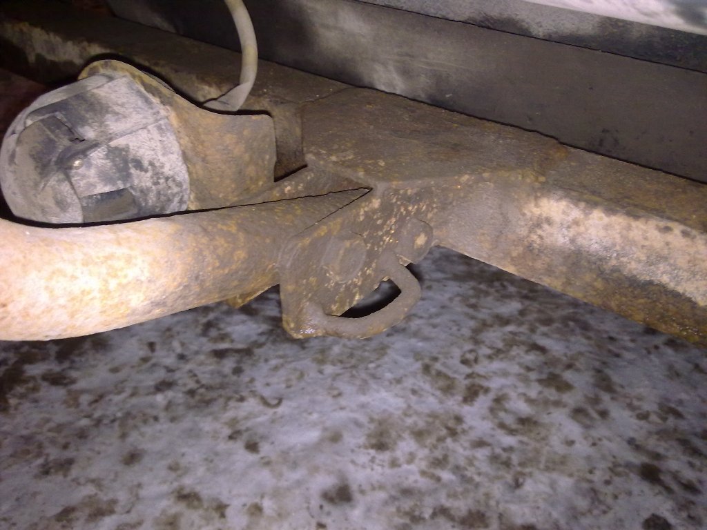

    У меня такой. Самый простой. В смысле изготовления.

    Вот как обещал фотки. Уже три года прошло, как поставили, позолота появилась.:)

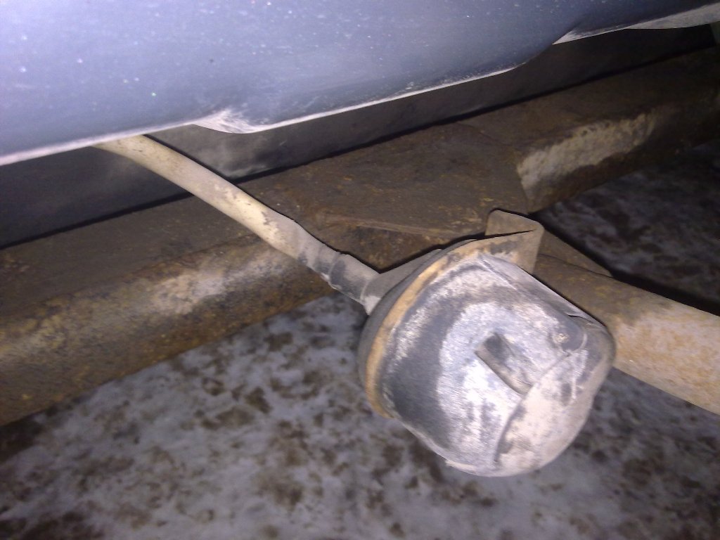

    Тоже сегодня сделал.
    Нашел, не знаю от чего. + швеллер. И готово.
    [​IMG]
    Завтра покрашу и разетку подсоединю.
    Тоже расстояние в инете не нашел между дырами. Пришлось ползти под машину. Вдруг пригодится кому.
    [​IMG]
    У меня М12х1,25

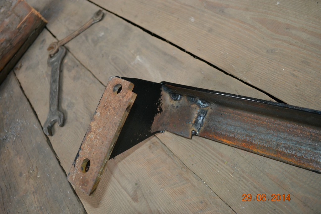

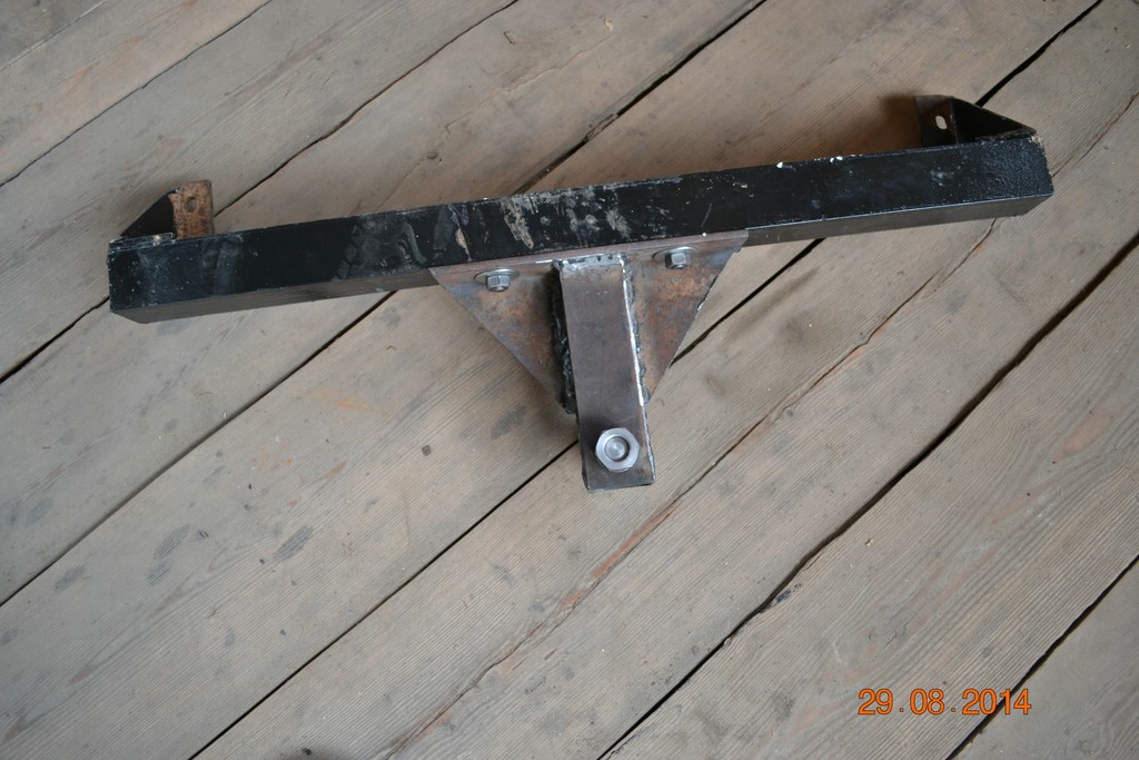

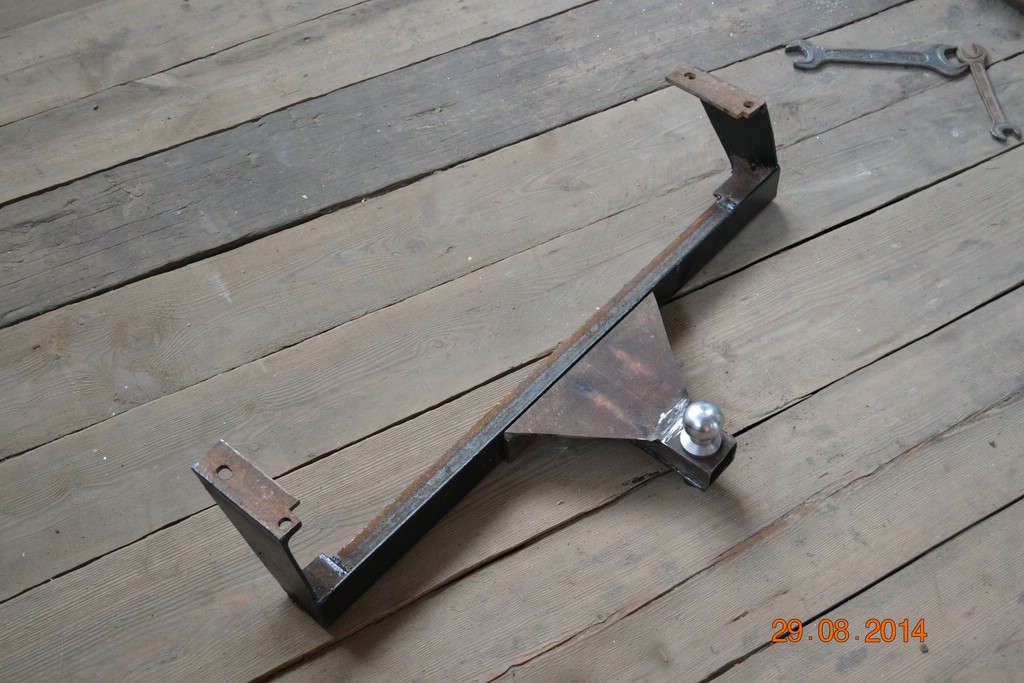

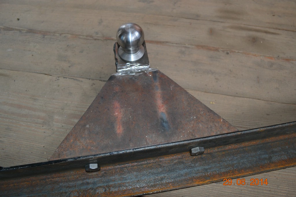

    Что то похожее
    DSC_0401 [Kadom 2048 x 2048].JPG DSC_0402 [Kadom 2048 x 2048].JPG DSC_0403 [Kadom 2048 x 2048].JPG DSC_0404 [Kadom 2048 x 2048].JPG
    Швелер на 16. Уголок 6.3. Шар 50 выточенный М24. Как думаете будет держать?
