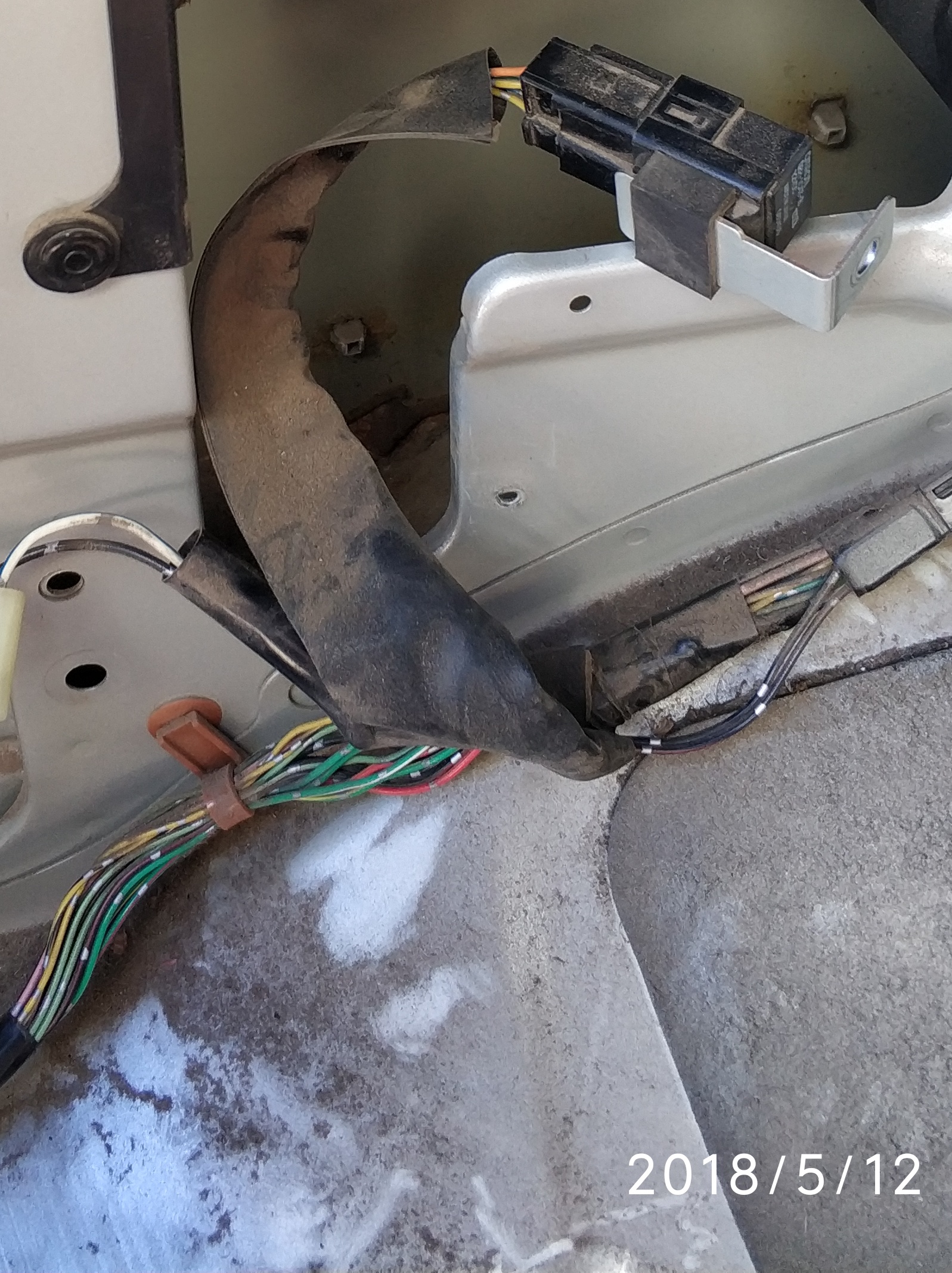

Вот фото жгута с правой стороны. Аналогичный жгут слева. При снятии задних фар вижу совсем другие цвета.
P.S: Что за датчик виден на фото?
По европейкам не знаю. Похоже на какое-то реле, смотреть схемы надо. Фонари задние (не в бампере, а в кузове) какие стоЯт? И провода от каких фонарей смотрите - в бампере?

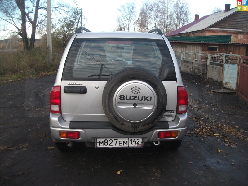

В кузове большие фонари. Левый: задний ход и противотуманка. Правый: только задний ход. Поэтому для фаркопа они не интересны. А вот фонари в бампере представляют интерес. Здесь и габариты и стопы и повороты. (фото не моё, случайно скачано с и-нета. Но фонари один в один) Вид с зади.jpg

В кузове большие фонари. Левый: задний ход и противотуманка. Правый: только задний ход. Поэтому для фаркопа они не интересны. А вот фонари в бампере представляют интерес. Здесь и габариты и стопы и повороты. (фото не моё, случайно скачано с и-нета. Но фонари один в один) Посмотреть вложение 178750
Ну и в чем проблема, берите с фонарей в бампере, зачем в жгуты лезть?

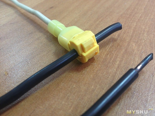

Есть специальные соединители проводов, например я себе такие приобрел:

P.S: такие соединители уже закуплены.

Нет. Я ставил фаркоп и подсоединялся к жгутам по левой стороне методом прозвонки без всеких доп. блоков.
Думаю, что на XL также, хотя.......

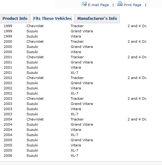

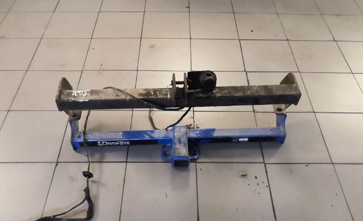

Взял с разборки Draw-Tite (на квадрат) с американской эксельки, продавец сравнивал с обычным СГВ — один в один по отверстиям. Приедет, буду ставить. Осталось сертификат найти какой-нибудь и документы по установке из США.
riphkin
25 Сентябрь 2018
362
Grand Vitara XL7 USA 2003

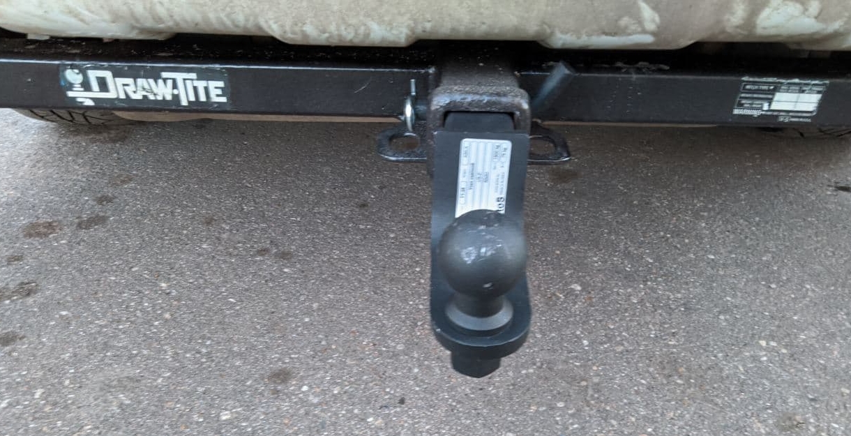

Фаркоп подошёл отлично. Были проблемы только с откручиванием непонятной железки слева, закисли болты.
У XL7, вроде, рама шире?
Как оказалось, нет. Сверху от СГВ, снизу от эксельки из Америки.

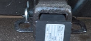

Для чего эти уши?
riphkin
25 Сентябрь 2018
362

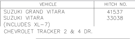

Спека Draw-Tite по поводу фаркопов:
Уши для страховки:

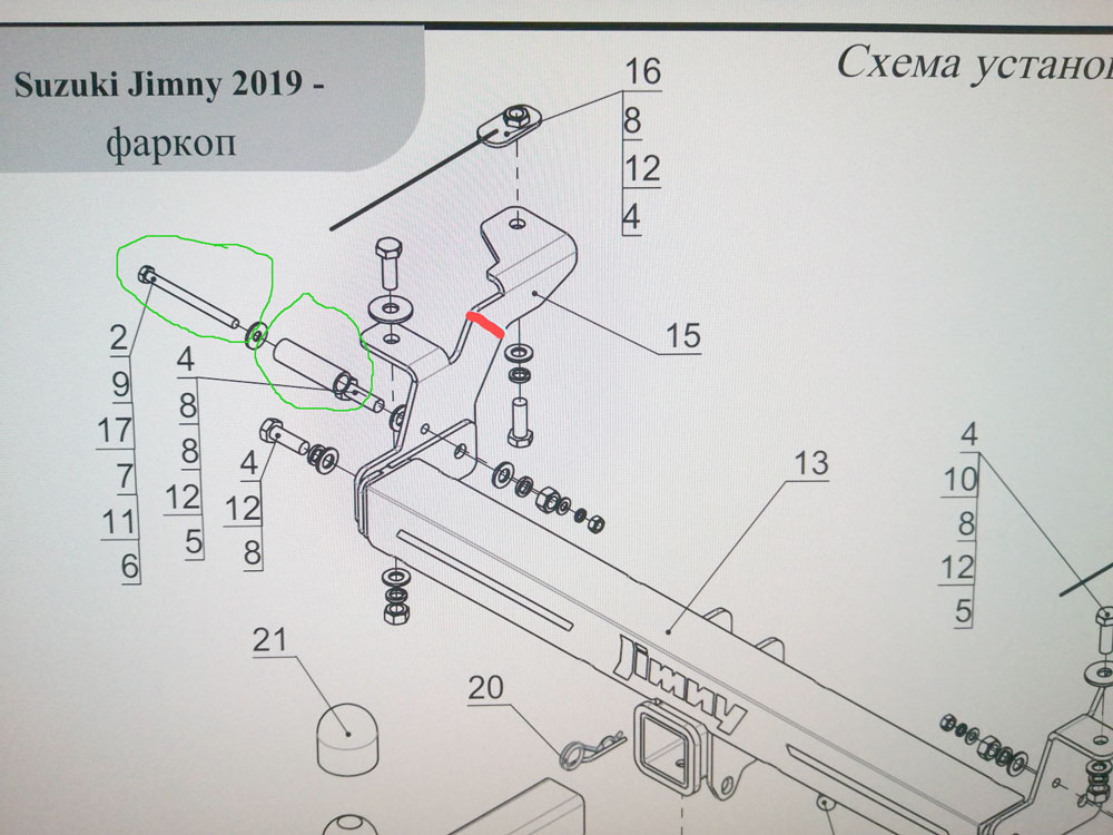

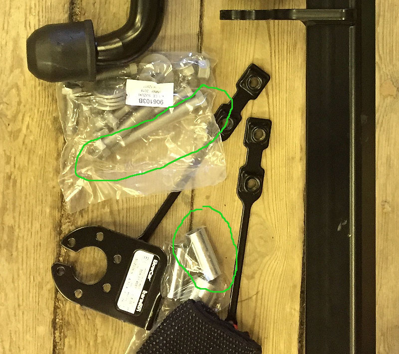

Подскажите пожалуйста, размер болта и длину втулки для крепления фаркопа через раму (обведено зелёным).
У меня фаркоп крепится без втулки только за одну наружную часть рамы, хочу поставить через втулку которая вставляется в раму.
riphkin
25 Сентябрь 2018
362
Тут у нас SGV, Jimny другие размеры имеет, наверное.
