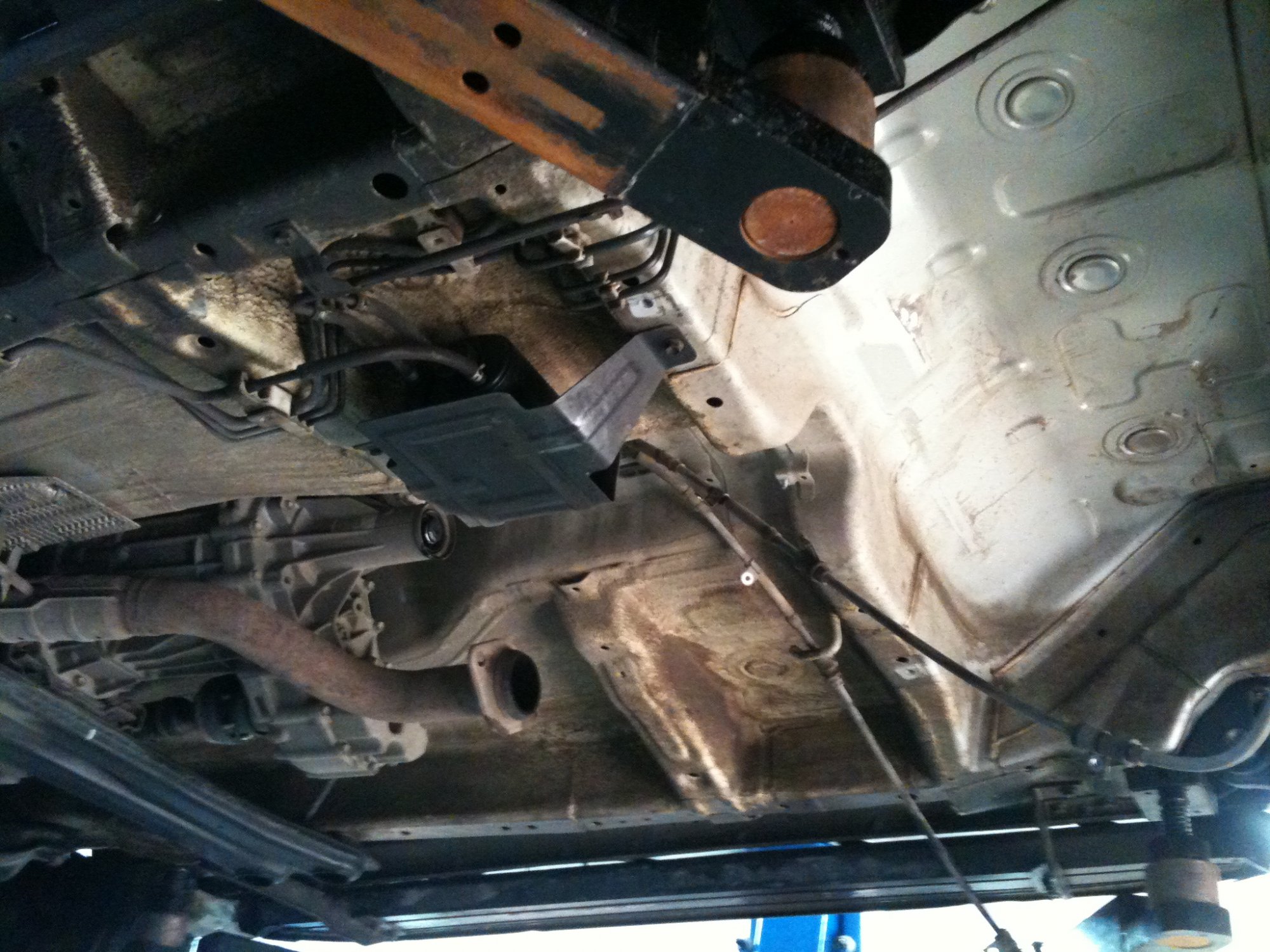

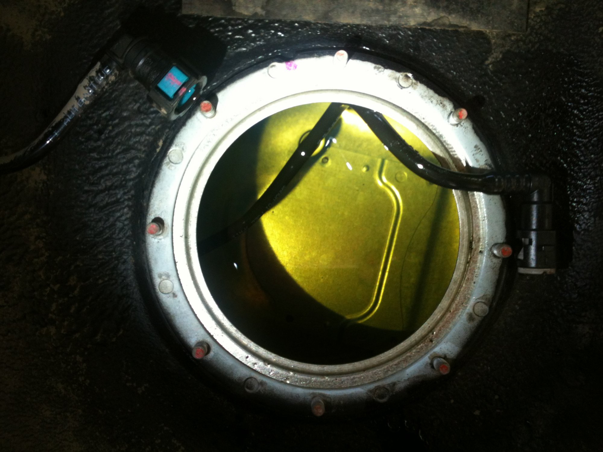

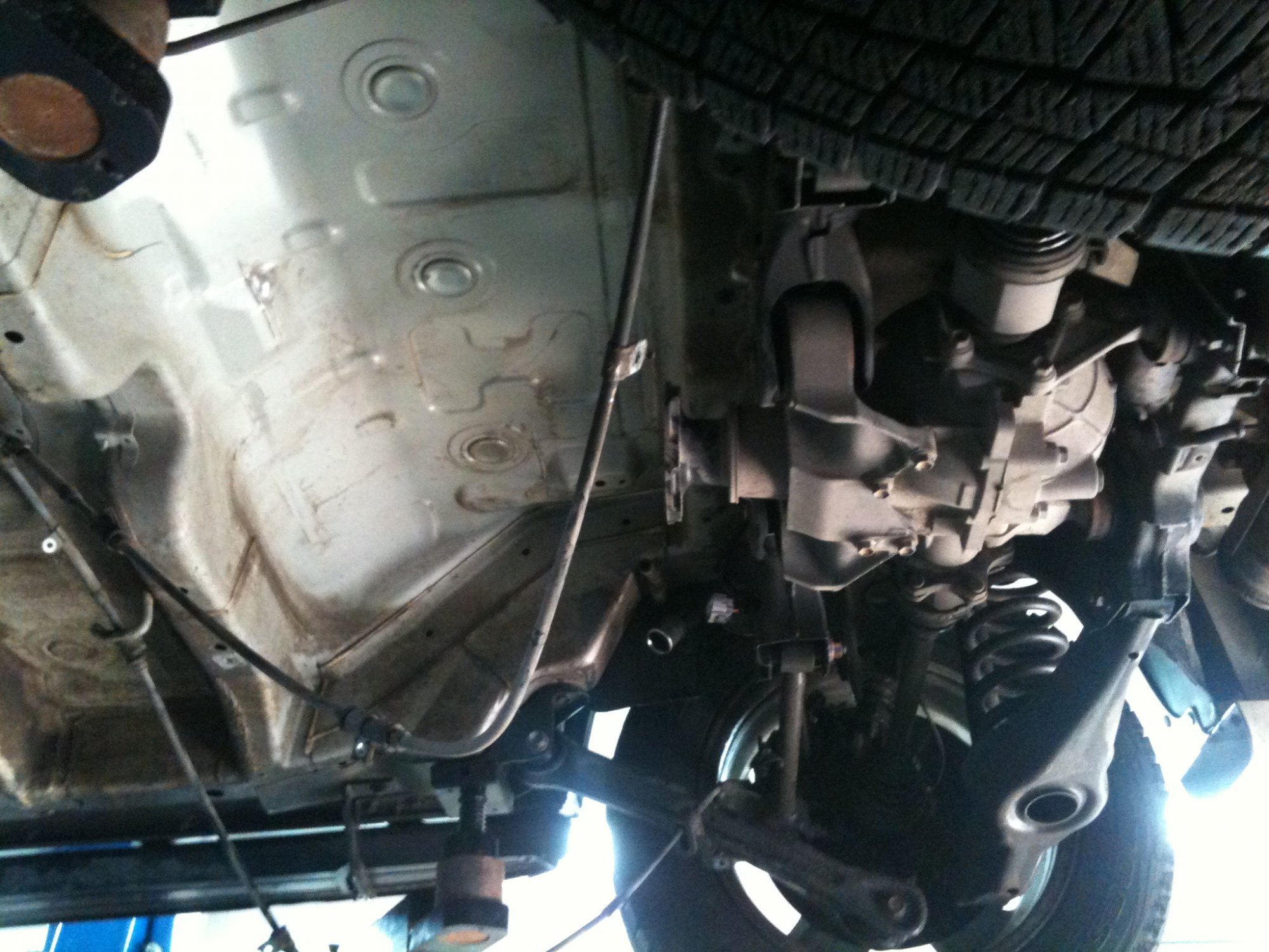

Вскрытие показало, что в баке чистота и благодать.
Случай гарантийный.
Разбирали и собирали машину 2,5 часа.
Вот фотки.

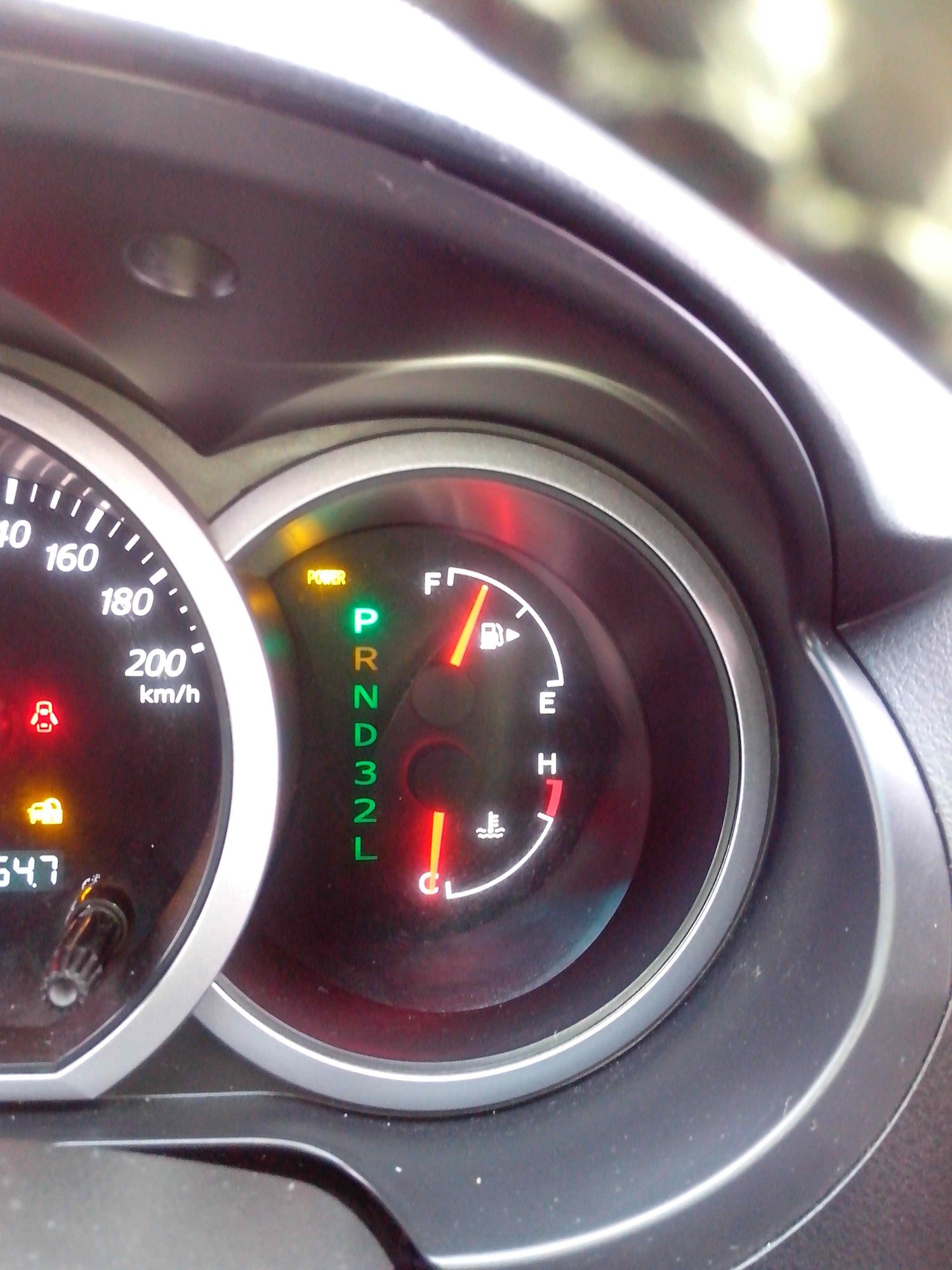

изменились показания датчика уровня топлива.
При выезде из Богучан при подъеме в гору на глазах стрелка уровня топлива пошла вверх!
С 1/3 бака в течение нескольких минут по показаниям бензина стало больше, чем пол-бака.
Чудеса продолжились на заправке.
При пробеге с последней заправки в 430 км и расходе 10,0 литров на 100 км пути, в бак вошло только 28 литров (пистолет начал отстреливать и я заливал топливо, пока оно не стало выплескиваться), причем предидущая заправка делалась не под горловину.
При этом, при полной заправке стрелка прибора уже не зашкаливает за F, а наоборот, не дотягивает.
Следующая заправка через 350 км - вошло под горлышко 27 литров. Показания расхода - те же.
Стрелка ниже F.

Утром залил в бак 5 литров бензина, транспарант погас и, о чудо!, машина завелась.
Тут же на заправку, до нее 200 м, причем транспарант вновь загорелся, когда к ней подъезжал, вошло только 35 литров.
5+35=40.
А где еще заправочная емкость в 25 литров?

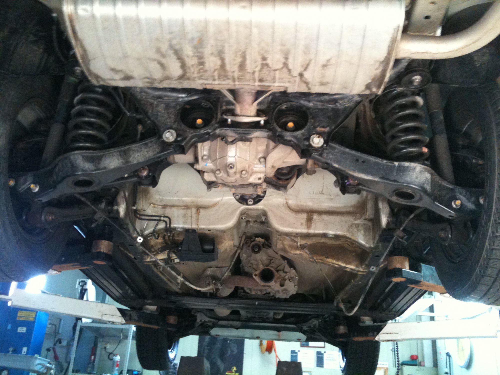

Машину поставил на подъемник, осмотрел бак снизу - вмятина есть, старая, на 1 литр, не больше.
Так что езжу теперь, стараясь вписаться в бак емкостью 35 литров - от отстрела пистолета до загорания транспаранта - дискомфорт полный.

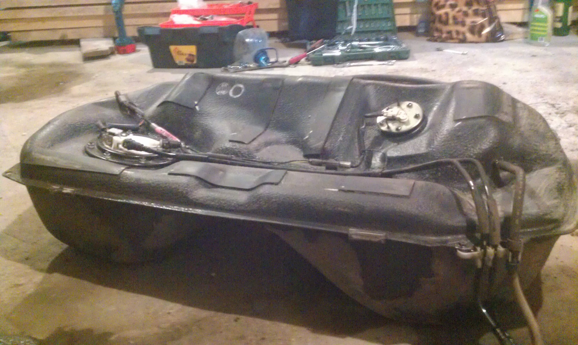

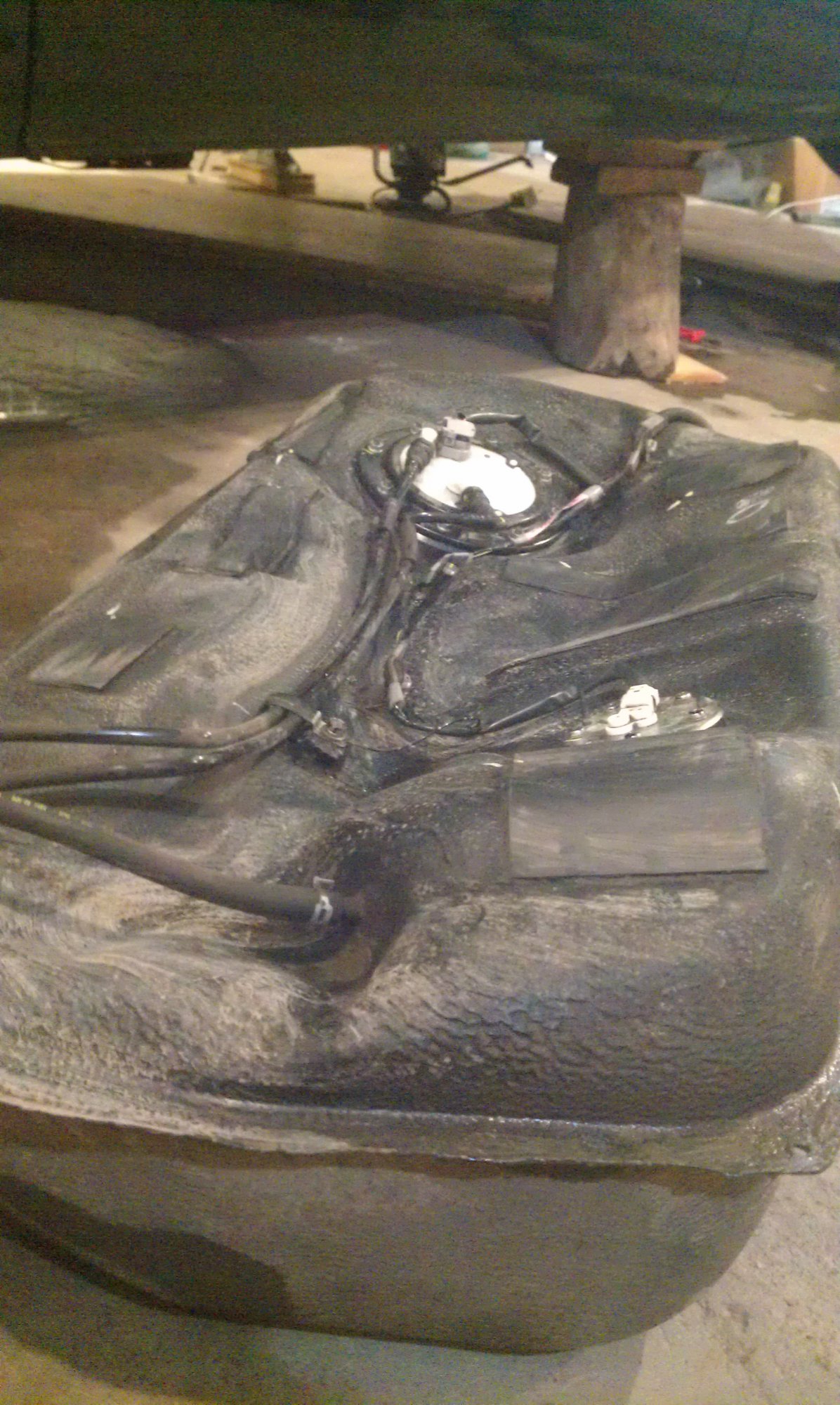

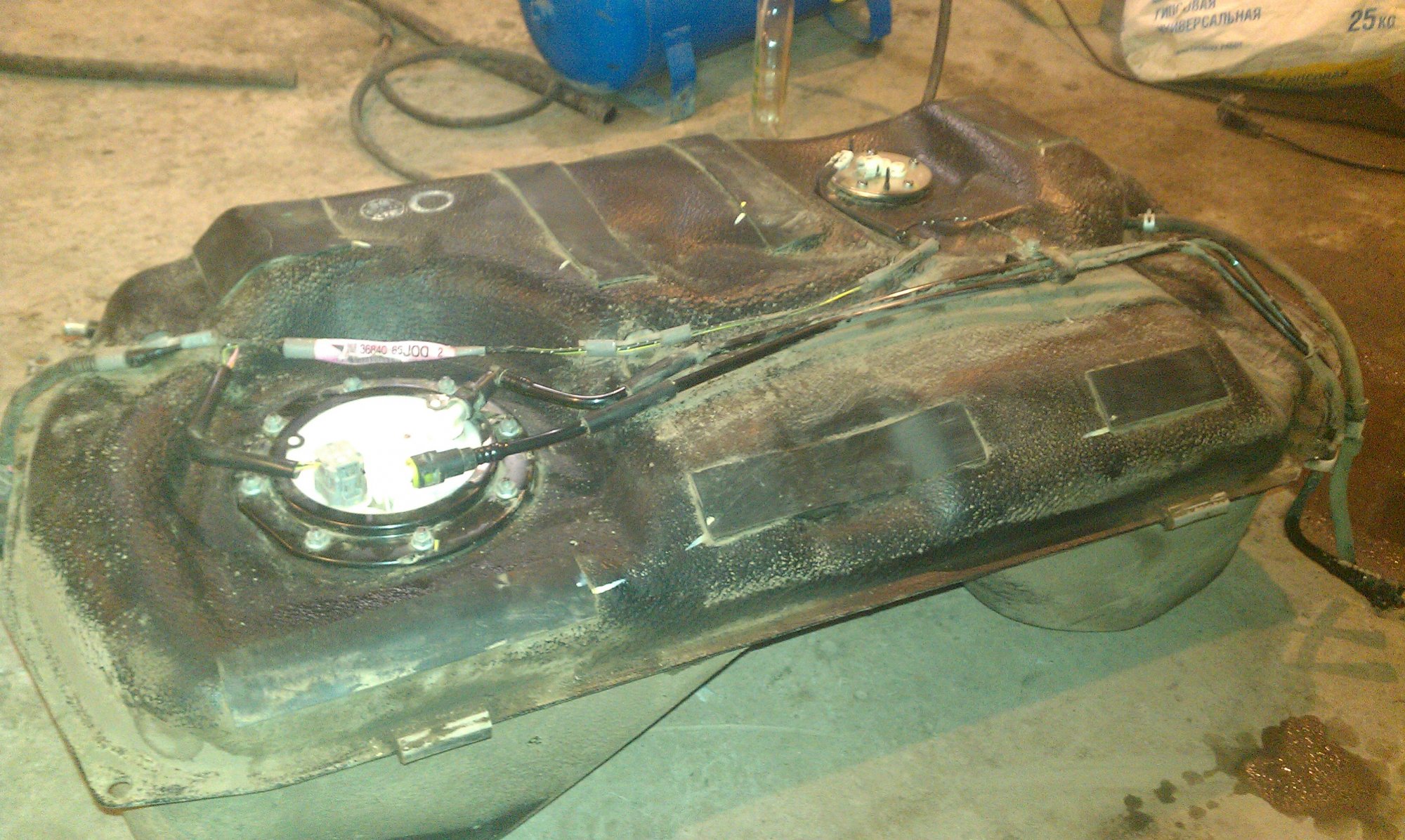

Сталкивался с такой проблемой, но грешил на бензонасос (на подкачку из второй половины) все оказалось проще смяло бак вакуумом входило в бак не более 30 литров, машина глохла при остатке топлива по указателю около
30 литров. Выправили компрессором , заодно заменил топливный фильтр. Проблема возникла также при резком изменении температуры воздуха. Дабы предотвратить подобные ситуации просверлил отверстие в крышки заливной горловины 2,0 мм.

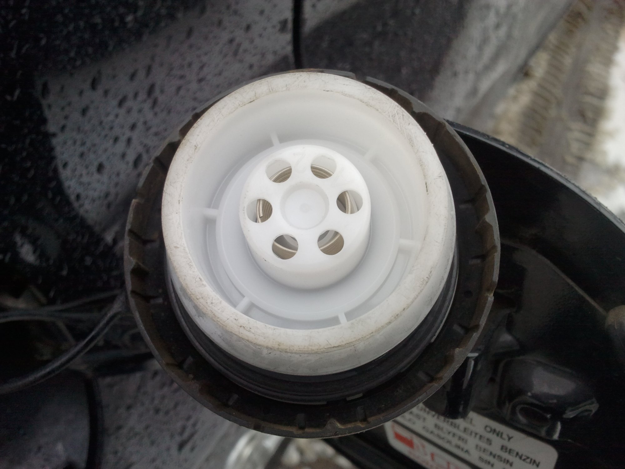

как понять "смяло бак вакуумом"?
там же есть система, черт её знает как правильно называется, которая не позволяет, чтобы возник вакуум.
то есть она откуда-то берет воздух, если надо и наоборот лишнее скидывает.
З.Ы. много раз ездил зимой на пустом баке, где 1-3 литра осталось, от 50-95 литров. не мяло бак вакуумом.
и наоборот. летом заливал в бак до выщелка пистолета и потом сверху доливал 1-2 литра в горловину "под завязку". максимум что было - это аварийный слив лишнего топлива через "технологически отверстия" (клапан или типа того).
З.З.Ы. значит эта система не работала. потому и смяло бак "вакуумом".

Кроме вакуума так вмять бак было не чем, да система скорее всего не работала (воздух из бака вроде всегда идет из бака) по каким причинам не работала и как проверить не знаю, "чек" не горел изменений в поведении машины не было. Машина тоже 2007 года пробег на момент возникновения был 40 000 тыс, может очередная особенность.

Сталкивался с такой проблемой, но грешил на бензонасос (на подкачку из второй половины) все оказалось проще смяло бак вакуумом входило в бак не более 30 литров, машина глохла при остатке топлива по указателю около 30 литров. Выправили компрессором , заодно заменил топливный фильтр. Проблема возникла также при резком изменении температуры воздуха. Дабы предотвратить подобные ситуации просверлил отверстие в крышки заливной горловины 2,0 мм.
Зрелище жуткое!
А снизу, как я увидел, все оставалось красиво и правильно?(как и у меня, наверное, металл потолще - днище все таки)
Пока снимать не буду, подожду тепла, может выправит на жаре?

Само не пойдет, тоже надеялся (прошла с тридцати литровым баком 15 тыс и 2 сезона). Бак смяло до самой перегородки между половинами что и спасло бензонасос и второй датчик уровня. Снизу картина не как не изменилась все красиво. Бак правится легко, принял прежнюю форму уже при 2 барах . После сей процедуры в бак вошло при моргающей лампе низкого уровня топлива 53 литра.

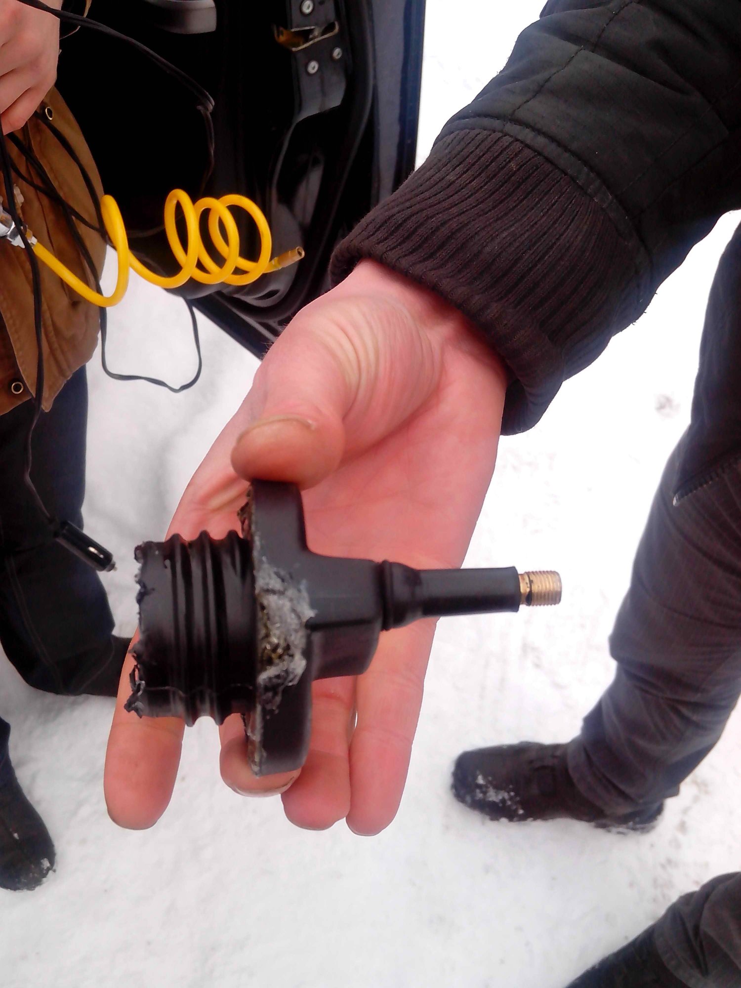

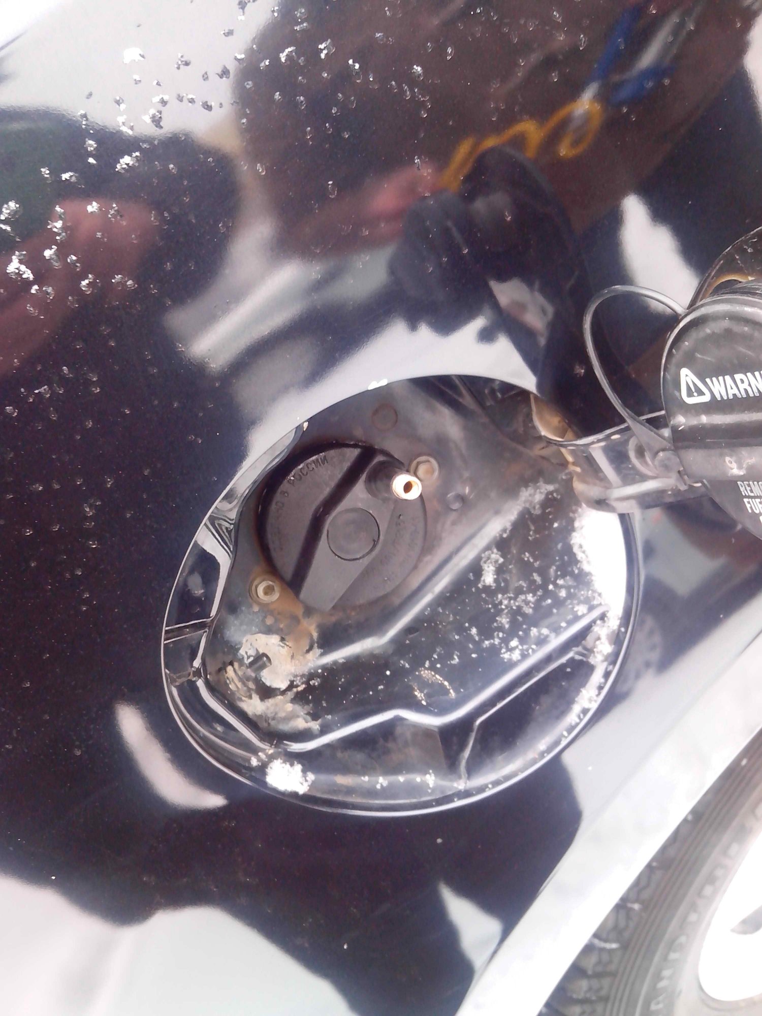

Искажение геометрии топливного бака (деформация вовнутрь) происходит из-за отказа системы вентиляции. Предполагаемые причины: засорение (передавливание) вентиляционных шлангов, отказ клапанов, засорение адсорбера. Но сейчас не об этом. После устранения причины имеем погнутый бензобак со всеми вытекающими из этого неприятными подробностями:
1. Уменьшенный объем;
2. Головная боль при заправке (доливка маленькими порциями, т.к. воздух, блокированный в баке не дает возможность заполнить даже тот объем, который остался);
3. Неправильные показания расходомера.
Возможные методы решения проблемы, по мере уменьшения стоимости работ.
1. Покупка и установка нового бака: очень дорого. Предложений по продаже новых баков в Киеве я не нашел, а стоимость привоза лежит в диапазоне от $200, не считая работы по монтажу/демонтажу.
2. Б/у бензобак: стоимость порядка $50, плюс работа. Не рекомендую, т.к. б/у-шный бензобак по качеству может оказаться еще хуже вашего старого. Тем не менее, для тех, кто рискнет, смотрите таблицу совместимости (объем 52 литра):
Opel Astra F, 1.4i 44 KW / 1.4i 60 KW / 1.4i 16V 66 KW;
Opel Astra F, 1.6i 55 KW / 1.6Si 74 KW / 1.6i 16V 74 KW;
Opel Astra F кабриолет 1.4 / 1.6;
Opel Kadett E 1.3i / 1.4i / 1.6i;
Opel Kadett E кабриолет 1.6;
Vauxhall Astra 3 CC 1.4i / 1.6i / 1.6i 16V.
3. Обратится за помощью на СТО. Специализированных станций я не нашел, но за вполне разумные деньги ($20..$25) предлагают снять бензобак, качнуть его компрессором и поставить обратно. В случае возникновения повреждений, подварить. Минусы, а они очевидны:
- требуется ваше присутствие (работают разные люди и неизвестно кто отвечает "за дикцию");
- демонтируется не только сам бензобак, но и все сопутствующие комплектующие (бензонасос, датчик уровня).
4. Самый простой и дешевый способ: наплевав на все предостережения в книгах по ремонту, сделать все самому. Внимание!!! Описываю, как это сделал я, НО, если вы в чем-то не уверены, то не повторяйте этого сами. Описанный способ решает проблему лишь в том случае, если в результате бак сохранит целостность. В противном случае, неизбежен его демонтаж и ремонт на стороне. Итак, если вы решились:
4.1. В авто магазине, примерно за $0.5 покупается сосок для бескамерки;
4.2. С той части его, которая ставится в обод, срезается резина, на длину около 15 мм;
4.3. С клапана, расположенного под горловиной топливного бака, снимается вентиляционный шланг и в него загоняется сосок (освобожденным от резины концом). При необходимости закрепляется обжимным металлическим кольцом;
4.4. На свободный конец соска подключается ножной (или, любой другой) автомобильный насос, желательно с устройством для контроля давления. Впрочем, поскольку избыточное давление, которое нужно создать в баке, лежит в пределах 0.1 - 0.2 атм., то обычные манометры здесь бесполезны;
4.5. Постепенно поднимая давление в баке (слышится характерное потрескивание), наблюдайте за установкой втянутых плоскостей на место. Деформированные плоскости принимают нужное положение с характерным хлопком. После чего требуется дополнительная подкачка, т.к. давление в баке скачкообразно уменьшается. Если посредством визуального контроля выяснено, что все плоскости бака вернулись в исходное состояние, то нужно сделать пару десятков качков и подержать давление в баке около 10-20 минут. После чего, отсоединить насос и нажимая на ниппель соска осторожно выпустить воздух. ОСТОРОЖНО! Выходящий воздух содержит высокую концентрацию паров бензина! Необходимо принять меры предосторожности, воздух лучше выпускать по частям, за несколько приемов;
4.6. Если при повышении давления в баке некоторые его части остаются не выпрямленными, а другие его части уже принимают округлые формы, то можно попробовать следующее: резким движением ладони ударить по выпуклой части бака (шлепок). Динамическое изменение давления вследствие удара способно распрямить даже сильно искаженные поверхности. Не стремитесь придать баку идеальную форму - это невозможно. Бороться имеет смысл за восстановление объема, а не формы. Тем более, что велика опасность вызвать повреждения (возникновения течи) избыточным давлением.
P.S. На всю процедуру, описанную в п.4, потребовалось около 30 минут. Из соображений безопасности необходимо, чтобы количество топлива в баке было минимальным. Большое количество воздуха в баке также облегчает плавное изменение давления в нем при накачке. Все описанное лучше производить при нежаркой погоде, повышенной влажности воздуха, приняв меры противопожарной безопасности и обязательно вдвоем.

Небольшой отчет о проделанной работе.
Цель - восстановление геометрии бака. (см. мой пост выше)
Еще раз хочу поблагодарить Liv за подсказку - он оказался абсолютно прав.
Хотя сам бак я не снимал, верхнюю его часть не видел.
Суть в следующем:
нижняя часть бака выполнена из достаточно толстого металла, дабы бак не был пробит камнями из-под колес и т.д. и т.п.
Защита там есть, но весь бак она не закрывает.
А вот верхняя, я подозреваю, выполнена если не из жести, то из очень тонкого металла.
Да и зачем там толстый? Эта часть бака не несущая и камешки туда не прилетают.
Сама конструкция очень герметичная, вы это сами могли заметить летом, когда открывали бак и оттуда с шумом выходил воздух, что говорит о повышенном давлении в баке при высоких температурах и сильном испарении бензина.
Именно этим я и решил воспользоваться, взяв на вооружение опыт восстановления на авто Opel (см. выше).
Единственное, что мне помешало сделать один в один - недоступность на Витаре дренажной трубки, о которой писал владелец Опеля.
Она есть на Витаре, но до нее тяжело добраться.
Поэтому я подобрал подходящую крышку для бензобака.
Оказалось, что для Витары подходит крышка от нашего ВАЗ-2109, которую я и приобрел на развале за 150 руб.
Второе приобретение - пластмассовый золотник за 8 рублей.
Это и есть все затраты на ремонт.
Далее, в вазовской крышке было проделано отверстие под золотник, он же туда вставлен и крышка была залита клеем.
Заливать клеем пришлось потому, что когда я ее дорабатывал, просто отколол кусок пластмассы от боковой стенки.
На фото это место видно.
Еще необходимо срезать донышко на внутреннем цилиндре пробки, на котором находится резьба.
Во-первых, это нужно для того, чтобы воздух проходил от золотника в бак, а во-вторых, оно вам больше не потребуется, а для установки золотника вам придется ее разобрать.
Далее сборка устанавливается на место штатной пробки
И к золотнику подключается обычный компрессор.
Все.
Рабочее место готово.
В соответствии с рекомендациями владельца Опеля, в баке необходимо создать давление давление не более 0.2 атм.
Индикатор, установленный на компрессоре, на демонстрацию такого давления вроде бы рассчитан, но такого уровня достигать и не пришлось. Максимум, что увидел, это то, что стрелка вроде бы стронулась с нуля.
Буквально через минуту после включения компрессора раздался легкий хлопок (в хорошем смысле этого слова!), который дал понять, что бак начал восстанавливаться. Восстановление геометрии сопровождалось именно этими звуками.
Выждал немного, подкачал еще, еще раз услышал легкий хлопок, покачал еще маленько, но хлопки прекратились.
Подождал еще минут 10, стравил воздух из бака и все вернул на свои места.
Работа выполнена.
З.Ы. Единственным средством контроля был индикатор уровня топлива в баке.
Как я писал выше, я заметил, что при деформации бака неожиданно уровень топлива начал расти прямо при движении автомобиля.
При восстановлении геометрии бака я ожидал, что в процессе работы уровень наоборот должен снизиться.
Что и произошло.
Стрелка камнем вниз не падает, конечно, все происходит очень плавно.
На первой фотографии уровень топлива до начала работы, а на второй - по ее окончании.
Ракурс чуть смещен, но разница уровней заметна.
Теперь осталось произвести измерения - выкатать до "0" и посмотреть, сколько теперь в него бензина войдет.
После деформации в бак стало входить всего 40 литров, теперь надеюсь на большее.

А в витаровской пробке бензобака имеется клапан для вентиляции?
Может нужно заменить пробку?
TRUDOGOLIK
7 Февраль 2012
479
Ижевск
Сузуки GV J20 2007г.
Имеется ввиду крышка топливозаливной горловины - клапана там нет. А вот обратный клапан в бензобаке есть, нужно отсоединить шланг топливнозаливной горловины, очень хлипкий клапан, похоже у меня он поврежденный, если при открывании крышки идет шипение (надо проверить), если засунуть шланг в бензобак для слива бенза то его легко повредить, может кто по не знанию туда залазил до меня.

Править бак не снимая с автомобиля можно было через шланг вентиляции топливного бака , доступ к нему из под левого заднего колеса крайний левый по ходу движения, закреплен хомутом снять легко доступ с колен .Подключить через переходник к компрессору я через него и нагнетал давление, но мой бак был снят и мне пришлось герметизировать заливной патрубок, периливную трубку и патрубки с бензонасоса. Клапана в крышке заливной горловины нет так что надеется только на работу системы "вентиляции бака" или как ее там, можно но !!! лучше купить крышку с клапаном( у Toyota такие но не дешевы) или просверлить крышку (запах топлива с салоне ни разу не ощущал ). Отказ этой системы не прогнозируем, сомневаюсь что кто то проверяет ее работу (поинтересуйтесь у дилеров), а шанс остановки двигателя зимой вдали от АЗС и населенных пунктов с наличием топлива в баке (по указателю) и фактического его отсутствия есть.
vovan
4 Март 2007
3,678
560
Спецом сходил, сфоткал пробку. Что-то сложная конструкция с отверстиями и пружинкой по центру для варианта "без клапана".
Жаль, "продуть" не догадался, вечерком проверю...

Спецом сходил, сфоткал пробку. Что-то сложная конструкция с отверстиями и пружинкой по центру для варианта "без клапана". Жаль, "продуть" не догадался, вечерком проверю...
Жаль я пробку от "девятки" - вид изнутри - не сфотографировал.
Как ни странно, там тоже все не просто!
Но после анализа стало ясно, что этот внутренний конструктив служит одной цели - мягкому и плотному затягиванию крышки на бензобаке, и чтобы никакой Илья Муромец не смог ее намертво затянуть, и чтобы достаточно легко снималась, когда ее изнутри поддавливают пары.
Подозреваю, что и в случае с Сузуки цель та же, да плюс еще трещотка как-то должна быть выполнена.
Тоже, кстати, своего рода защита от избыточного давления!:)
