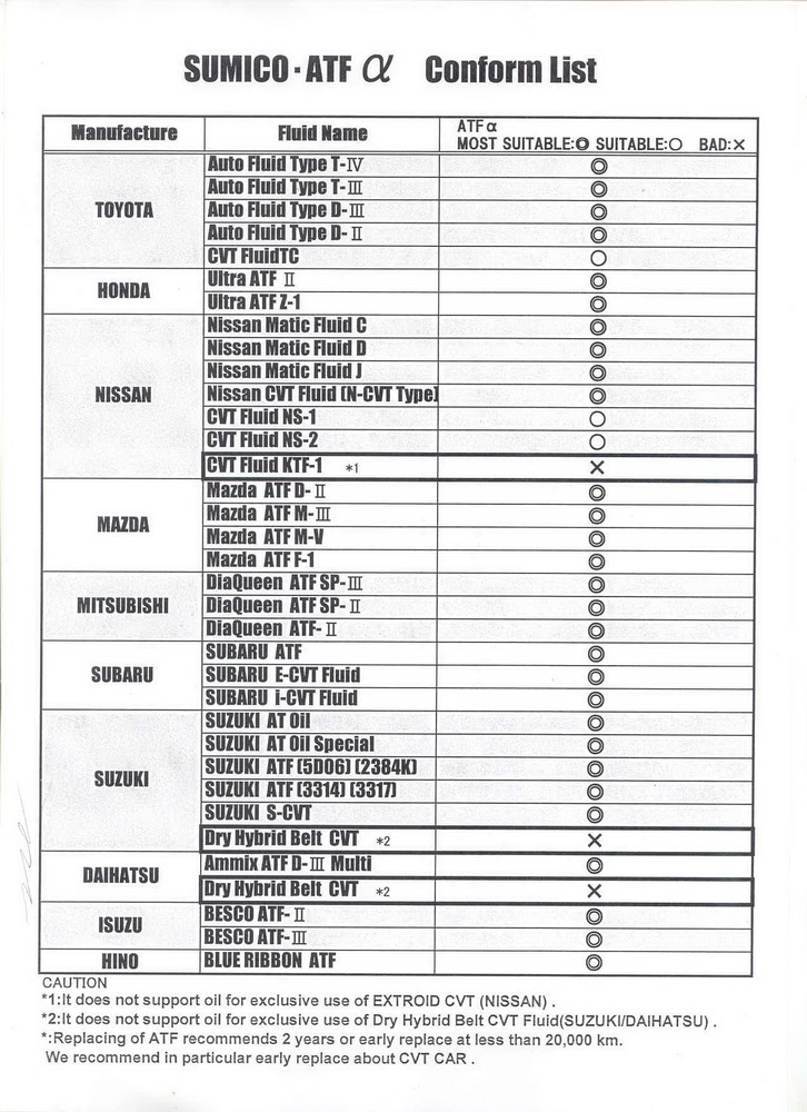

Да 3317 мерзнет. Я раньше тоже считал что лить лучше всего это масло, но в силу его дороговизны перешел на "энеос" 1100р. за 4л.
Sumico 792444 ATF "Альфа" D-3 полусинтетическое трансмиссионное масло 4 литра 1292 р. за штуку 2854 р. 2 шт.
Suzuki 26570-76J10 Фильтр АКПП 1936 р.
Suzuki 24784-66H10 прокладка поддона 367 руб.
Объём масла в коробке, по крайней мере, не менее 4,3 литра, есть вариант 5,7 литра, но по TecDoc точной информации не получил, Suzuki WorldWide тоже ничего не прояснил, всяко разно 5 литров требуется. И всё равно менять ещё раз.
