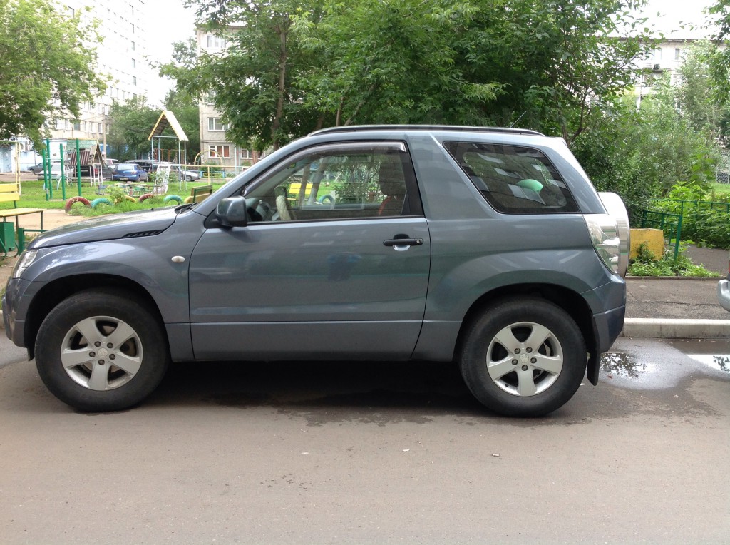

    По-моему, у Dimi Ньюшка:
    Ptizelov нравится это.

    Точно ! Тогда - всему отбой , я писал про СГВ Олд . У Ньюшек спереди чистый Макферсон .

    Фотка что-то не вставляется...
    У меня кругляш, кузов SQ416.
    Разве это ньюшка? Чё т в сметении...

    С рамой и мост сзади ? Это СГВ Олд .
    А. тогда каким образом авто 2005 года может ДОрестайлом ?

    СГВ Олд (кругляш) выпускалась с 98-го по 05-й . Причем до 03-го это был "дорестайл" , с 03-го по 05-й эту машину называли "рестайлом" . В 2005-м произошла смена модельного ряда , появилась Ньюшка (вот она в трехдверном варианте) сузука.jpg : отказались от рамы , сзади не мост , а независимая подвеска , совершенно другая внешность и все такое ...
    Так что давайте все-таки определимся - какая у Вас подвеска . Вот то , про что я писал http://www.suzuki-cat.ru/?&action=d...f=12&gr=4&page=102&pagetitle=FRONT+SUSPENSION т.е. пружина опирается на рычаг .
    А вот классический Макферсон (пружина одета на стойку) для Ньюшки http://www.suzuki-cat.ru/?&action=d...if=02&gr=4&page=88&pagetitle=FRONT+SUSPENSION

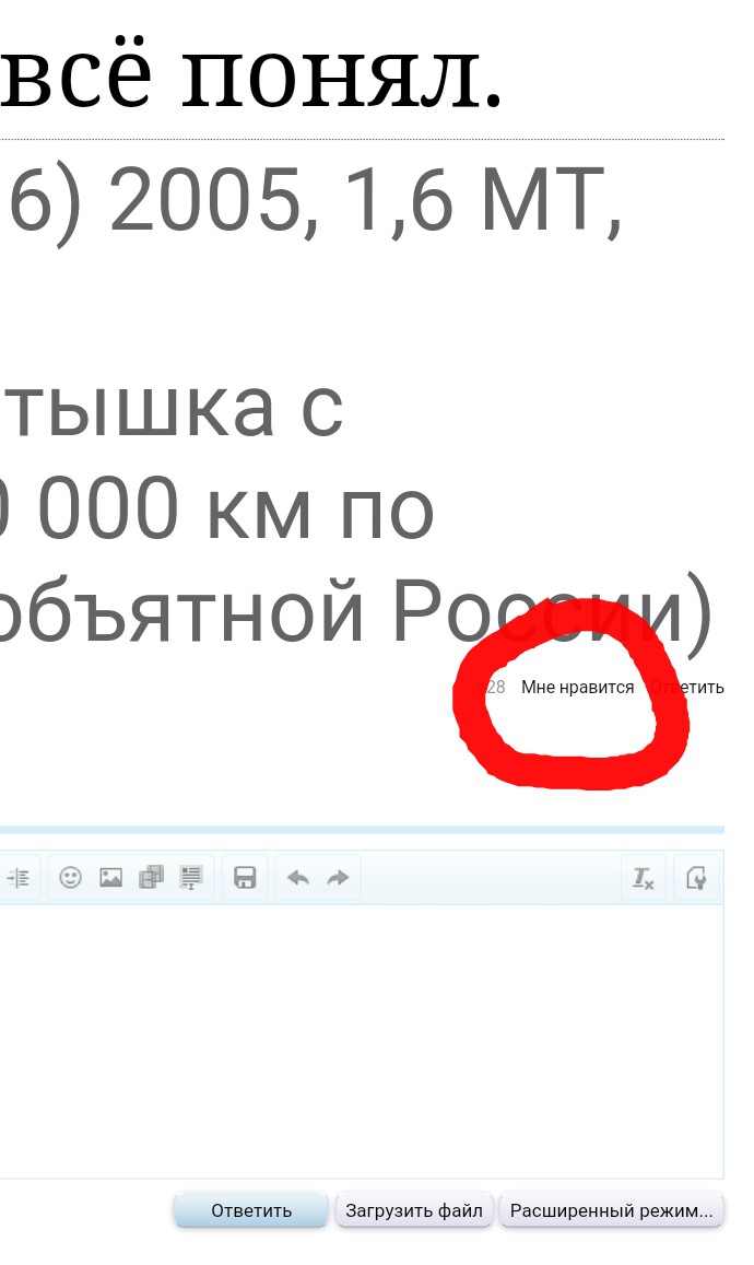

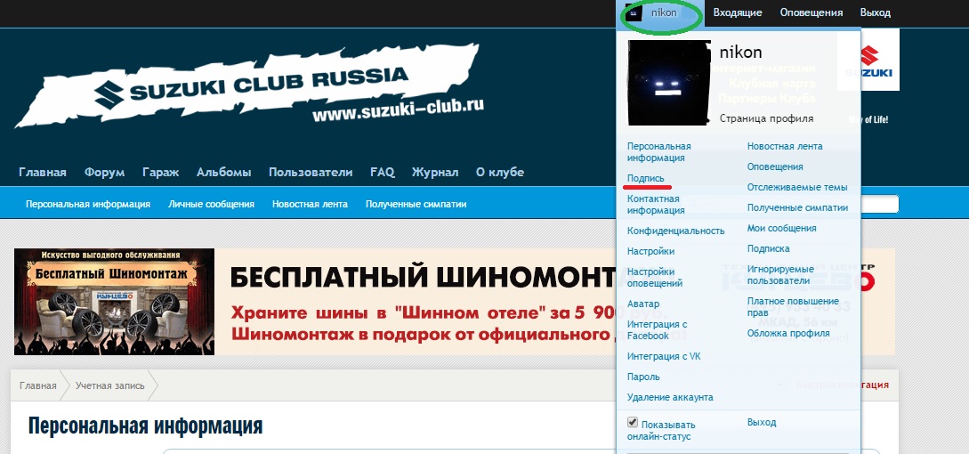

    Подпись оформляется: курсор на <выделено зеленым>, далее <выделено красным>...
    Dimi нравится это.

    Ptizelov, у меня предыдущая версия, относительно фото) и как написал уже, на раме и мостом сзади. Вариант без рамы вообще не рассматривался при покупке, так как имеется Skoda Octavia A7 для передвижения по более ровным дорогам.
    Странно, но почему то фотка не добавляется ни с компа, ни с телефона... возможно глюк.
    Aleksandr MI, спасибо за ответ. А информации по пружинам кругляшей нет?
    nikon, спасибо за подсказку, всё понял.
