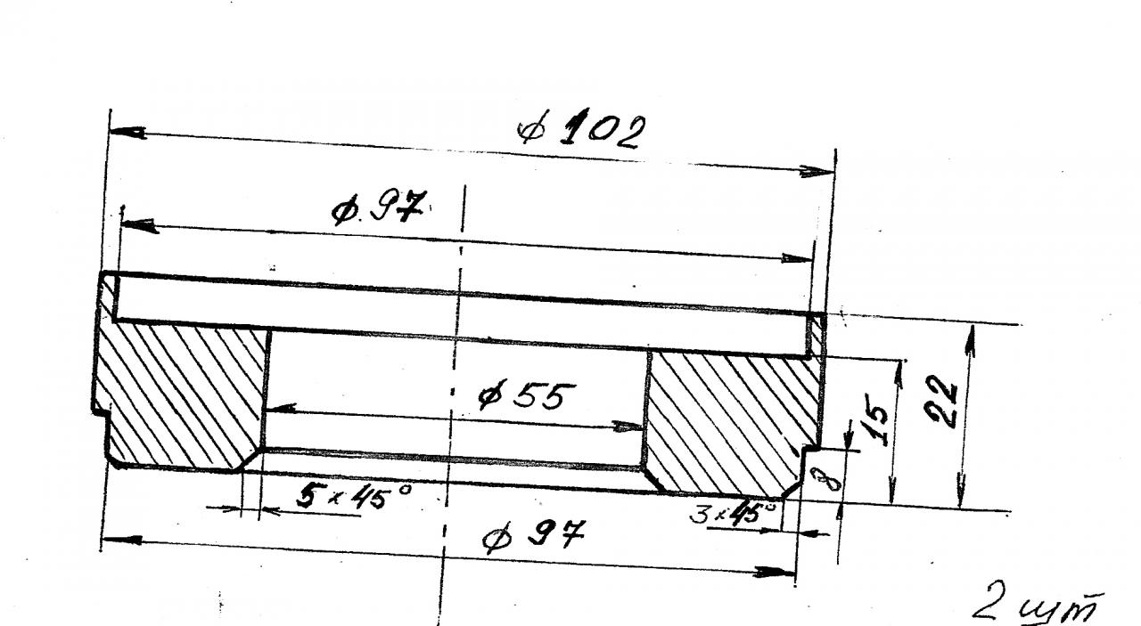

Ptizelov, добрый день. Планирую токарю отдать чертёж проставок под задние пружины, на сколько толще посоветуете сделать проставки, учитывая, что ещё под передние пружины хочу поставить металлические проставки 5 мм (наружный 109мм, внутренний 64мм)?
Привет !
Как же я могу прикинуть толщину для Вашей машины ? Я со своим-то двигателем сначала чуток обмял свежеустановленные пружины , понял что зад надо бы приподнять . Потом поднимал зад домкратом - оценивал внешний вид - где понравилось , там и замерил .
Это даст еще порядка десяти миллиметров прироста .

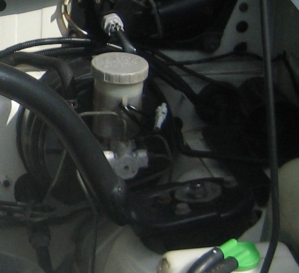

А есть уже опыт внедрения распорки на 1,6?
А какой там нужен опыт ? Подкапотные размеры абсолютно одинаковы , т.е. распорка (например 71530-65D00) встанет на кругляш с любым мотором . Просто у авто с G16 (по моему , на коротышах без крыши с J20 - тоже) может отсутствовать резьба для болтов крепления распорки в опорах стоек . Но эти опоры по геометрии тоже не отличаются для всех моторов .

менять аморты спереди буду и погляжу.
Можно просто открыть капот . Уж разглядеть есть резьба или нет в трех отверстиях - нет проблем , особенно , на левой опоре . опора.jpg

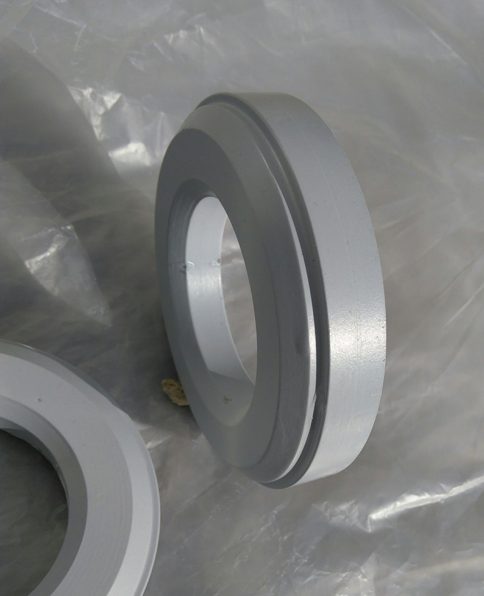

В эти выходные размял пружины и принято решение вытачивать проставки под зад. Авто и вправду теперь как-будто на корму присело.
Остаётся пару вопросов: 1. Как замерить толщину проставки? Понял, что нужно домкратить, но мало ли есть какие нюансы. 2. Развал-схождение наверное целесообразнее после установки проставок делать? И делается ли он для задней оси?
В общем-то никаких нюансов нет . В задней подвеске соотношение проставка/лифт "один к одному" . Залили полный бак , замерили (в идеале - от буфера до его упора на мосту) , поднимайте и любуйтесь со стороны . Как понравилось , замерили , разница = нужная толщина .

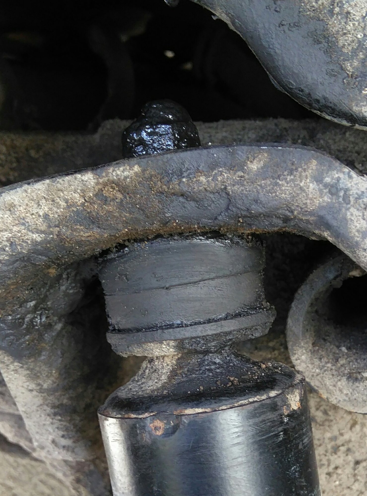

Есть небольшой вопрос. После установки проставок 20 мм под задние пружины, периодически амортизаторы пробивает на отбой (когда не гружен сильно). Может поможет установка солдатиков? Где-то читал, что у одного форумчанина была аналогичная проблема с Е2916 после такой же замены)))

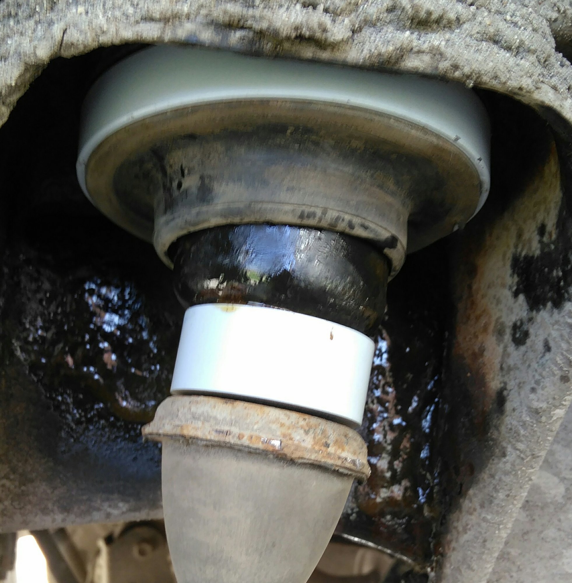

...После установки проставок 20 мм под задние пружины, периодически амортизаторы пробивает на отбой (когда не гружен сильно). Может поможет установка солдатиков? Где-то читал, что у одного форумчанина была аналогичная проблема с Е2916 после такой же замены)))
Я переставил верхнюю резиновую подушку вниз, а на верх поставил половину такой же подушки. Как раз около 20 мм получилось.

Делал и ставил проставки по Вашему чертежу,
тоже срабатывали иногда по грунтовке, если один еду, с пустым багажником и бензобаком, после установки второй втулки на амортизатор нормально стало.
