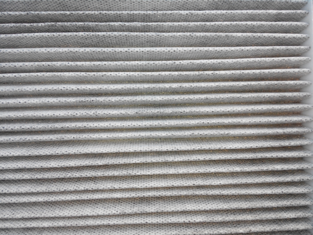

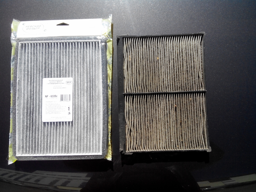

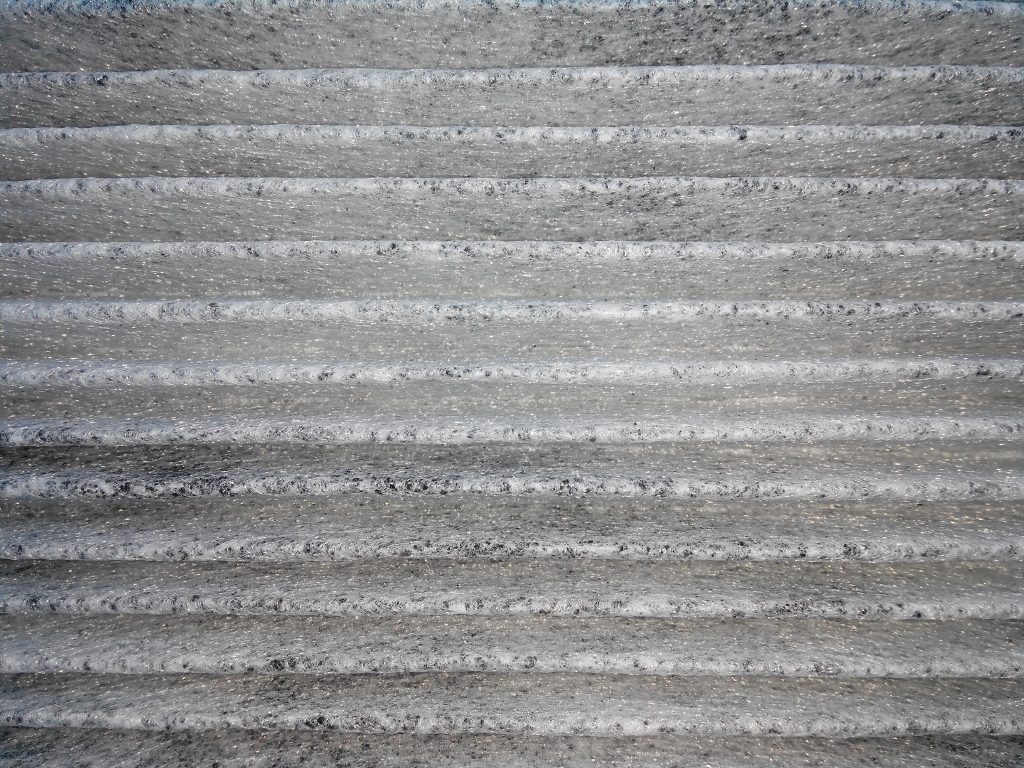

Съездил в "Невский фильтр", прямо в головной офис на Глиняной,
купил NF-6335c "угольный, антибактериальный" за 410 рублей.
Фильтр представляет собой многослойную гофру с угольной пропиткой, в тонком пластиковом каркасе и поролоне.
С одной стороны ворсистый слой, как на штатном,
а с обратной - с мелкими порами:
Поставил этой стороной вниз.
Размеры 1:1 со штатным, встал без проблем.
Подскажи на фильтре стрелки для установки есть ?
