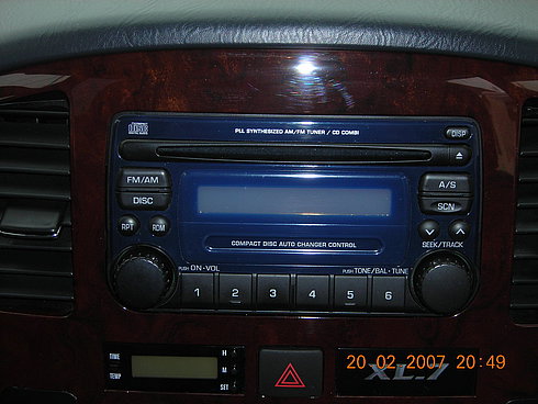

А что подкинуть-то???
ibm написал(а):
Если кто из Питерских готов отказаться на недельку от музыки, то я готов разобраться
ibn, это схема моей магнитолы, с сможешь помоги разобраться.
