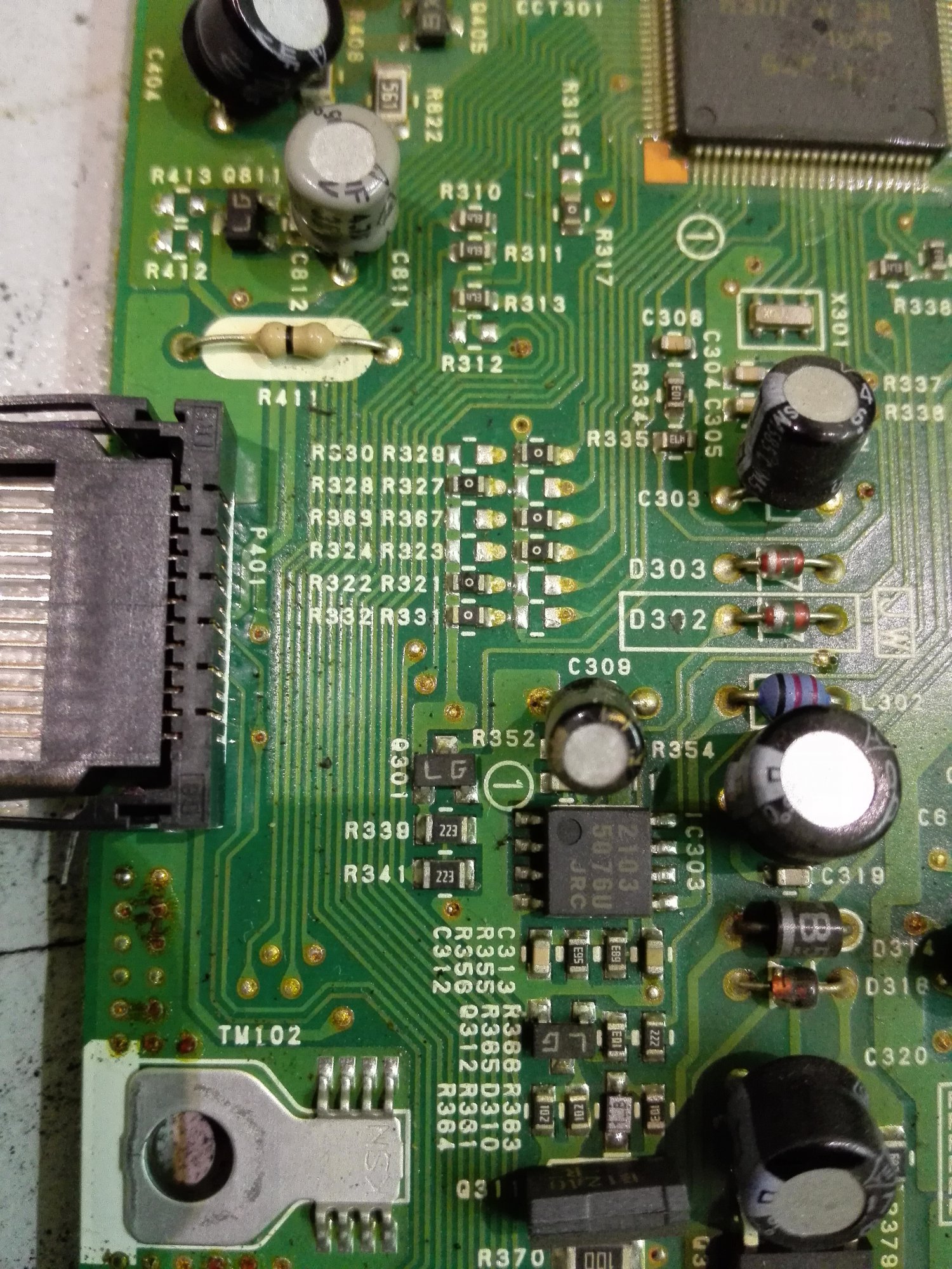

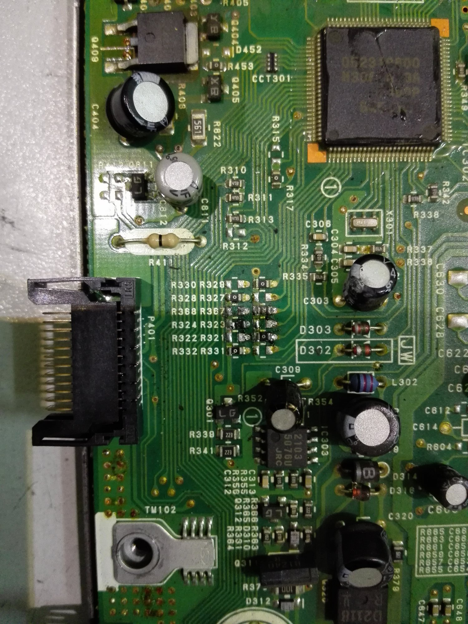

Всем привет. Я тоже столкнулся с проблемой отсутствия четных чистот на радио, у меня Clarion PS-2654D-A. Сразу скажу что у кого Clarion PS-2654D-В проблема решается также. И так, почитав форумы по поводу перепайки перемычки для нашего стандарта радио, я разобрал магнитолу и нашел 6 таких перемычек. Перепаял третью он отвечает за комплектацию автомобиля у меня поменялось назначение кнопок на руле, перепаял обратно. Перепаял четвертую ничего не изменилось потом поковырялся в сервисном мануале понял что надо перепаять еще и 5ю. И того вышло что я поменял местами 4ю и 5ю перемычки. Получился стандарт eps1 согласно мануалу.
это то что было изначально
а это то что получилось в итоге. Всем удачи.

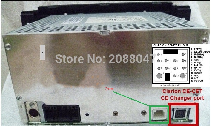

Это разъем Кларионовского интерфейса CeNet. Можно подключить, например, CD чейнджер. А можно адаптер для iPod.
Получается, если захотеть вывести со штатной магнитолы разъём "3,5", то сделать это можно никуда не впаиваясь, а подключив к данному интерфейсу соответствующий адаптер? Если так, то это замечательное решение! Заказываешь с али адаптер и вперёд!

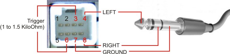

второе гнездо на 8 контактов рядом.
готовые переходники на али бакса по 3. например
получится aux в который можно впендюрить BT адаптер типа такого
но это гнездо есть не на каждом clarion
