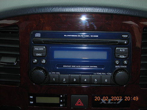

Clarion PS-2512D
как раз тот что на фото от magellana
Потратил сегодня пол дня на это устройство чтобы вернуть четные частоты.
Снял, разобрал.
Вместо 4-х перемычек оказалось 6!!!
5 перемычек были в ряд
а 4-я была выдвинута вперед
ВОТ подумал я корень моих бед и перепаял ее ко всем остальным.
Включил.
Частоты переместились в японский диапазон 76-90 мГц
А-ха сказал я и понял что на верном пути.
Вернул 4-ю на прежнее место
и к ней переместил 5-ю
и УРА
все работает!!!
Сделал всё по инструкции и всё заработало. Время заняло около 40 минут. Большое СПАСИБО за инфу.;)
