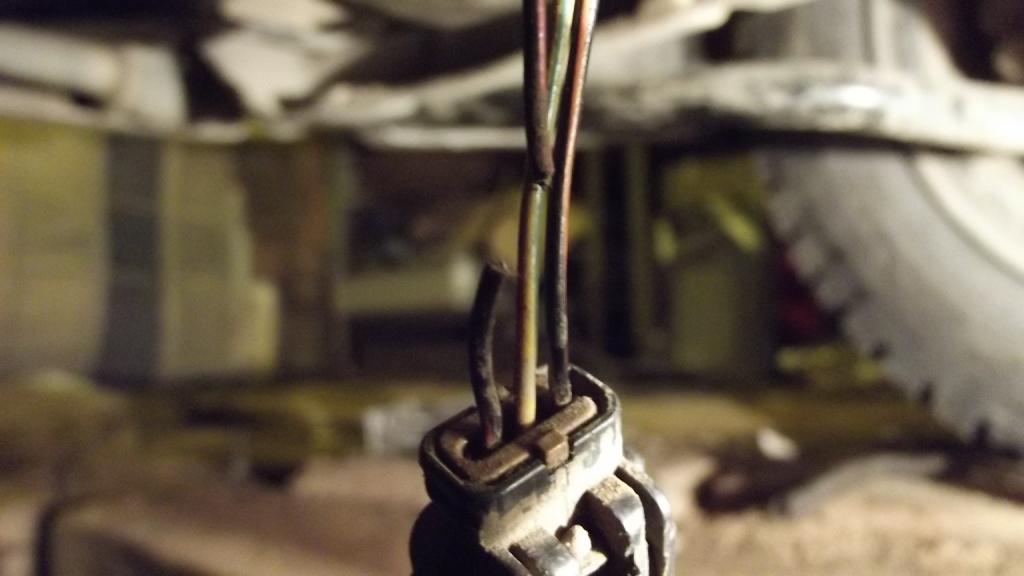

Снимал движек для замены МСК, после установки появилась точно такая же хрень, загорелся ЧЕК, начало отсекать обороты с 4000об\м, самодиагностика показывала ошибку 23( т.е датчик температуры воздуха).
Покурив форум наткнулся на эту тему, и точно один провод на фишке датчика положения коленвала оборван, видимо пока отсоединял и вытягивал жгуты, оборвал, ну и судя по обрыву он уже был на подходе, скоро он бы и сам отгнил.
Пропаял, все пришло в норму.
