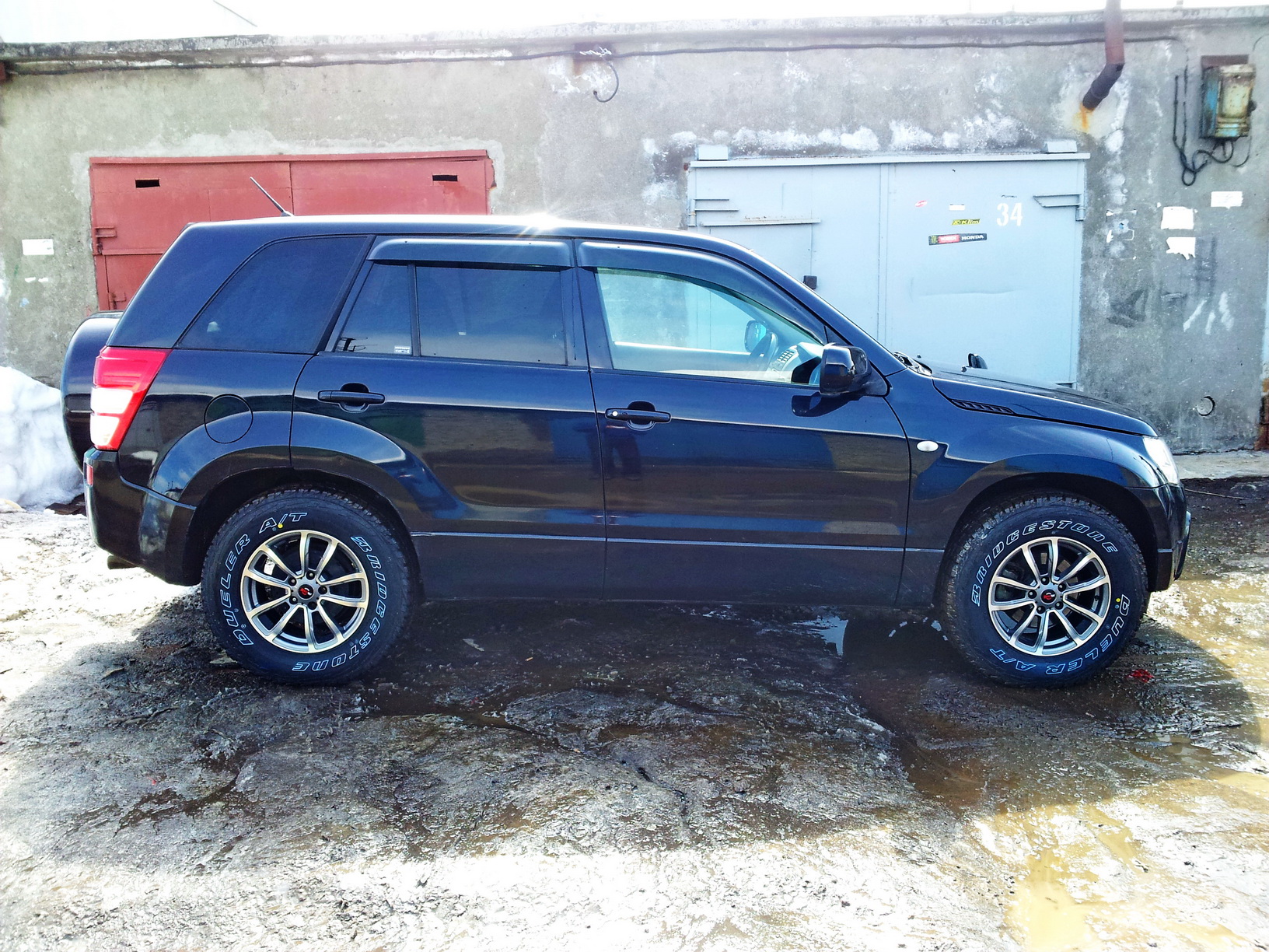

Поменял резину с 17 на 16.
Стояла зимняя Nankang 225/65 17
Поставил летнюю Brigestone Duler 697 AT 225/75 16
резина больше на 9 мм в радиусе, езжу без брызговиков и не цепляет.
Про мягкость скажу так:
чтобы не переобуваясь с 17 на 16 почувствовать мягкость 16 колес, нужно спустить 17 до 1,8 атм.
По ощущениям будет как 16 (летняя) на 2,0 атм.
Теперь про диск:
на 235 резину рекомендуют диск шириной 7JJ, но в принципе без нареканий встает на родной 17" 6.5JJ
Стандартный диск 17": 6.5JJ ширина, ET45 вылет (45мм внутрь), 114,3х5 сверловка
Вот так это выглядит на 16" 225/75:
Теперь про диск:

Доброго времени суток.
Вопрос:
Хочу поставить "Cooper Discoverer STT"
225/75R16
http://www.cooper.ru/html/4x4.html
Брызговики, я так понял, данный размер задевает...
а что с кочками и на поворотах происходит?
Из практики насчет брызговиков на данной резине (225/75 16) ничего сказать не могу, у меня их как не было, так и нет.
Но чисто визуально: запас места для брызговика на задних колесах более 5 см, а на передних около 3см.
Мне кажется если ставить резиновые (гибкие) брызговики, то вполне уместно. Стандартные (заводские) не знаю.
Минимальное расстояние между резиной (225/75 16) и кузовом авто находится между передним колесом и юбкой переднего бампера. (грубо говоря на 3 "часа" по колесу))) При вывернутом колесе минимальное расстояние не менее 1,5 см.
Ни в одном из положений рулевого колеса и большого количества кочек и ям касания колеса НЕ наблюдались.
