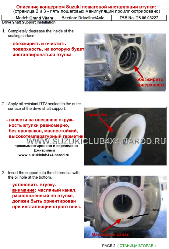

Если кого интересует втулка, обращайтесь.
Костя Попков
29 Январь 2015
Сузуки гранд витара xl-7 2002г.
для Судзуководов, имеющих достойное токарное оборудование и,хотяяя бы, высококачественный капролон,
который, в принципе, должен справится с возложенной на него в данном случае задачей и нагрузками,
эксклюзивно приводим ниже, с особой точностью(!!!) снятые нами размеры
ВОЛШЕБНОЙ СУДЗУКОВСКОЙ ВТУЛКИ
(на пикче ниже):
На фотографиях ниже представлен второй вариант исполнения Оригинальной втулки 27619-65D00
- тоже произведенной Концерном SUZUKI в Японии, но уже из материала БЕЛОГО цвета,
зарекомендовавшей себя также самым наилучшим образом:
[DOUBLEPOST=1422784787,1422784713][/DOUBLEPOST]Завтра попробую выточить и поставить себе такую втулку.

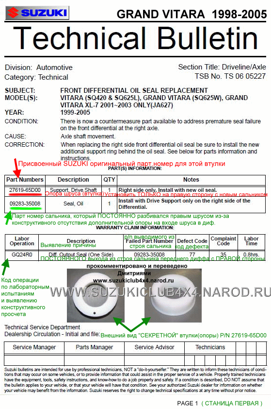

Не могу найти парт номер сальника дифференциала. Кто помнит номер ,напишите пожалуйста
dimsert
Друг Сузуководов
30 Ноябрь 2008
1,407
310
SGV 2.5 АКПП 1999 USA
Вы про тот сальник, который стоит справа в переднем редукторе и без установки втулки начинает течь? Номер 09283-35008 указан чуть выше в бюллетене (подчеркнут зеленым), замена производителя 09283-35052

Я заказывал NOK AE7362E0 - он же лежит в упаковке от Suzuki 09283-35052, только дешевле.
