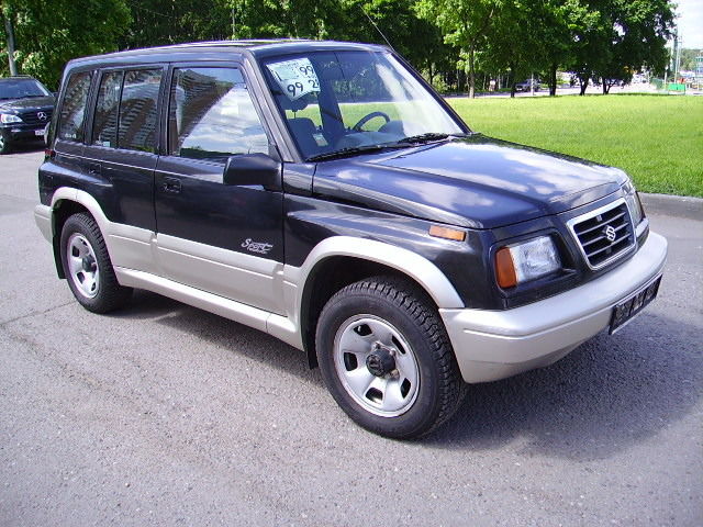

Хм...В 10! местах именно про мой случай не нашел - видно, искал плохо Показываю
А можно поподробнее, что за комплект колес за 1,5 штуки? По 375 баксов за колесо? С дисками? Баксы-бакс
Или в эту сумму входит что-то еще? Если говорим о реально существующем решении - плиз, уточните...
Хотелось бы отметить, что есть желание обойтись без лифта ПОДВЕСКИ...Чтобы не долбаться потом со ШРУСАМи и прочим...
И потом... в первую очередь вопрос стоит о совместимости колес увеличенного рабмера с данным двиглом/трансмиссией...

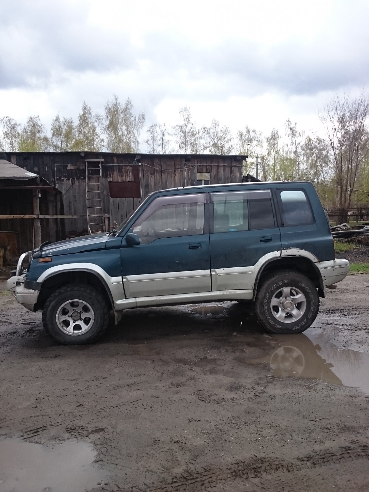

да не ..е... я специально в никакие говна и болота не езжу.. просто люблю полную автономию и свободу передвижения . желательно , как можно больше. т.к. ивалид и поэтому дополнительные действия (копать , раскапывать и надрываться) не по силам. надо чтоб ехала там где мне нужно , желательно всегда , когда нужно. хотел бы крузак 80-100 , но на него пока денег нема.. вот и с эскудика требую качеств крузера..однако... а на трассе я вожу аккуратно и всегда стараюсь по правилам.. уступаю всем желающим гнаться вперед за временем...[DOUBLEPOST=1493720438,1493655637][/DOUBLEPOST]
вот такой пока образ , спереди на 15 235×75, сзади на 16 235×85
Ptizelov
27 Апрель 2011
3,624
621
Москва ЗАО
Tracker J20 АКПП 99 гв
Да уж , та еще картинка . :mosking:
С такой разницей в колесах передок подключать ни в коем случае нельзя - цепь в раздатке может порвать .
Что-то смотрю - машина "квадратная" . Особенности кузова/шин/трансмиссии/электрики для нее тут : https://suzuki-club.ru/forums/suzuki-vitara/

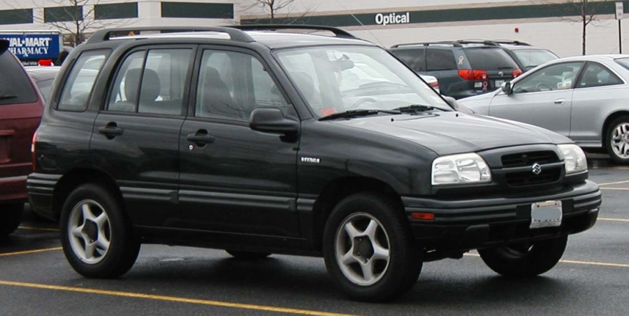

А я попробую объяснить . :yes:
Вот внешний вид "кругляшей"(у них есть мотор J20) , которые обсуждаются в этой ветке . кругляш.jpg
А вот квадрат.jpg "квадратные" (у них J20 - большая редкость) сузуки отсюда https://suzuki-club.ru/forums/suzuki-vitara/
У этих авто разные размеры кузовов , рам и колесных арок , поэтому Вам про размер колес лучше вести беседу в "квадратной" ветке .
