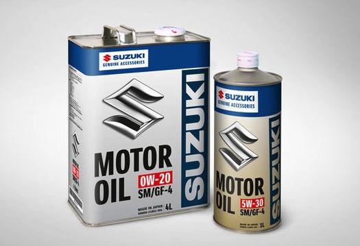

Я имел ввиду такое. Его и лью!
  • 27.4 KB Просмотры: 1,141

P.S. То которое в литровой бутылке, но оно есть и в 4-х литровой канистре.
Li$
28 Апрель 2013
Suzuki Escudo 2005г. 2,7
Не знал, спасибо.Т.е. в следующий раз можно заливать Идемитсу без промывки? Просто цена сильно отличается)) Да и за сузуковским приходится в другой город мотаться, а это может и в своем найду.

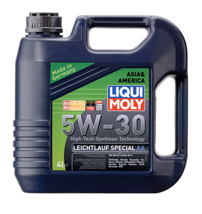

А я лью ликви моли 5w 30. Это нормальное масло?

index.jpg Я себе вот это масло взял, на днях поеду менять, был Кастрол.
