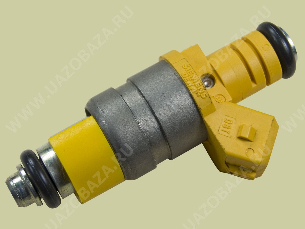

    Я конечно точно не знаю,но я на старой машине делал так,брал форсунку и по магазинам!Обязательно что нибудь подберешь!!!Вот смотри-твоя родная форсунка-http://greenparts.ru/carparts/view?id=405434240 А это Сименс,в любои ГАЗовском,ВАЗовскои магазине есть!!!Но тебе лучше покупать от ВАЗа,т.к. объемы двигателя почти одинаковые!!!

    так то оно так- смотрел от вазов, просто интерисует ставил кто или нет- размеры у них разные с моей и место откуда бенз поступает разное

    Если менять,то все 4!!!Одну не поставить.
    Место по идее должно быть одинаковое,т.к. уплотнительные кольца на ВСЕХ форсах одинаковые!!!!Длинна самого сопла тоже не суть,если разница не большая!Я на Фронтеру себе ставил от Волги,бегает машинка как молодая!!!Хотя родные фосы на волговские БОШ 107 ну ни как не похожи!!!!!!!!

    Я чот не понял - хотите Моновпрысковую форсунку поменять на форсунку от распределённого?
    производительности тогда 1й форсунки не хватит.
    У меня давно витает идея вонзить на сузуку распределённый впрыск от автотаза, - сейчас с братиком на БМВ меняем мех. впрыск на "январь"

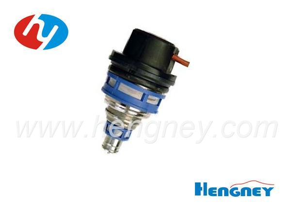

    Если верить этому сайту, то кроссы на форсунку моника: "OEM Fuel Injector, Part Numbers: 96059658, 0280150652, 1571061A00"
    Так что думаю можно подобрать.
    До кучи: сайт с перечнем форс использовавшихся на сузуки (удобно в одном месте).
    12.JPG Вроде наша.

    Есть еще номер на моно форсунку 1571056B00. Тут есть кроссы: "OEM # 1571056B00, 96064751, 0280150671".

    по виду наша - последний раз снимал - у меня точно такая же была

    Блин,во я затупил!!!!!Ведь про моновпрыск речь шла!!!Я в начале малость суть упустил!Прощения прошу!!![​IMG]
