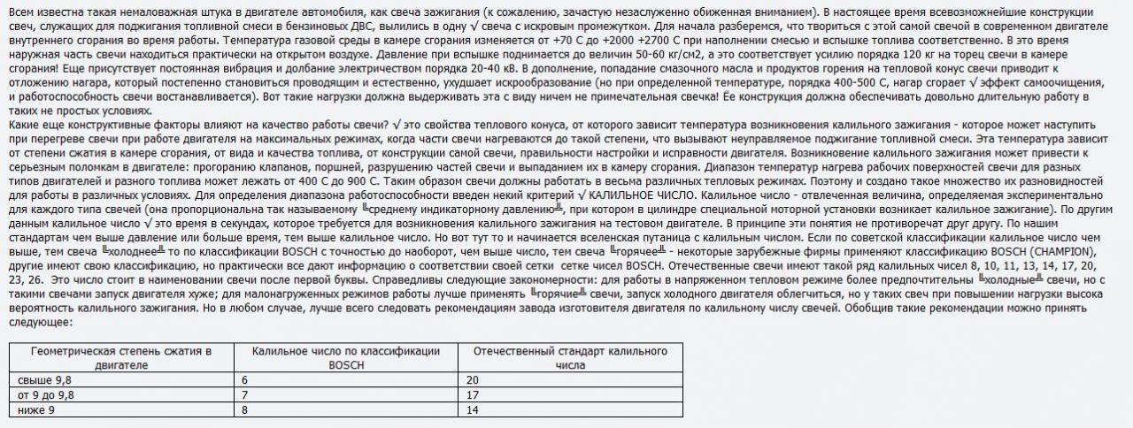

Если грубо, то К16PR-U - более «горячая свеча зажигания», следовательно, высокое поглощение тепла, обусловленное длинной юбкой изолятора.
Тех характеристики и каталог Denso - http://www.globaldenso.com/en/products/aftermarket/plug/catalog/europe/pdf/pdfcatalog_eu_rus.pdf
Для общего развития можно почитать http://velhod.ru/good-inform/articles/articles-generators/svechi-zazgigania.html
А здесь полная расшифровка маркировки свечек Denso
http://www.denso.com.sg/tpl/pdtlineup_plug_typename.html
