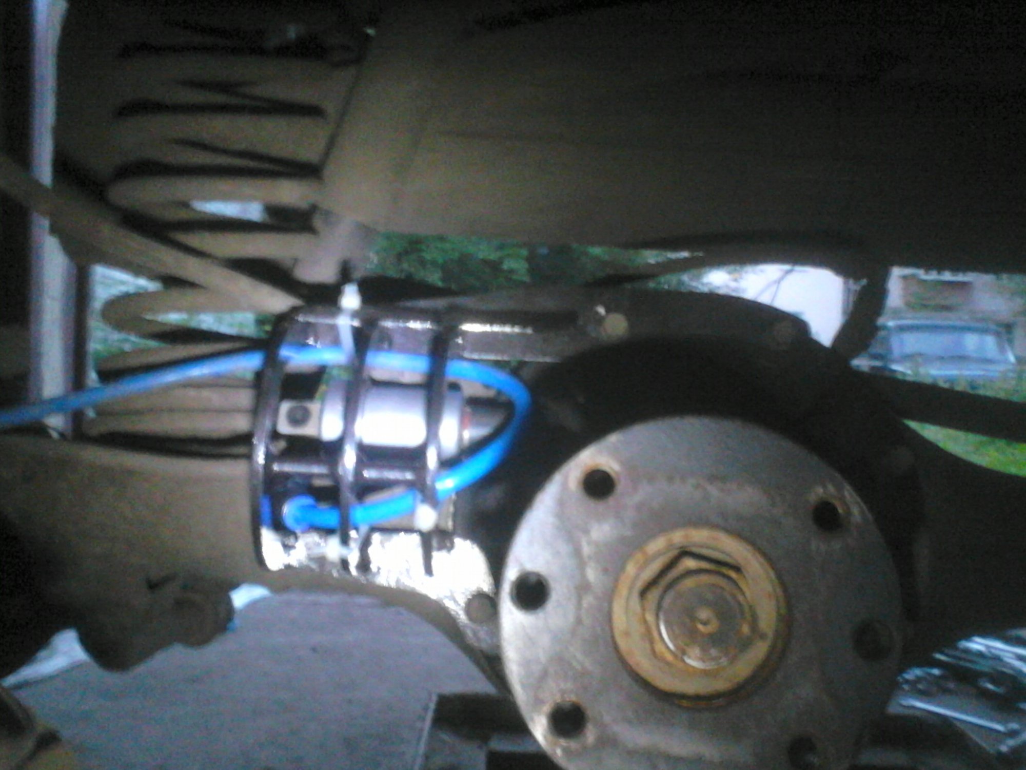

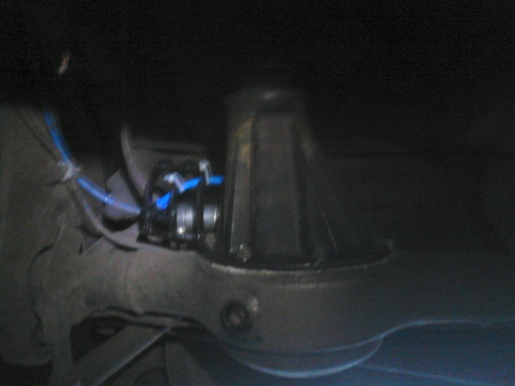

Что из себя представляет блокировка - это родной сузучий дифференциал, в котором меняется крышка и добавляется муфта с блокирующими штифтами. Привод от внешнего пневмоцилиндра через шток с вилкой. Цилиндр вкручен в корпус редуктора снаружи.
Машина была нужна на колесах, по случайности у Uazzzik73 нашлась ГП именно от этого дифа и она совпала с моей. Получился весь редуктор целиком, что упростило внедрение. Редуктор был отрегулирован и установлен. Для защиты пневмоцилиндра сварил экспромтом решетку, получилось довольно мощно.

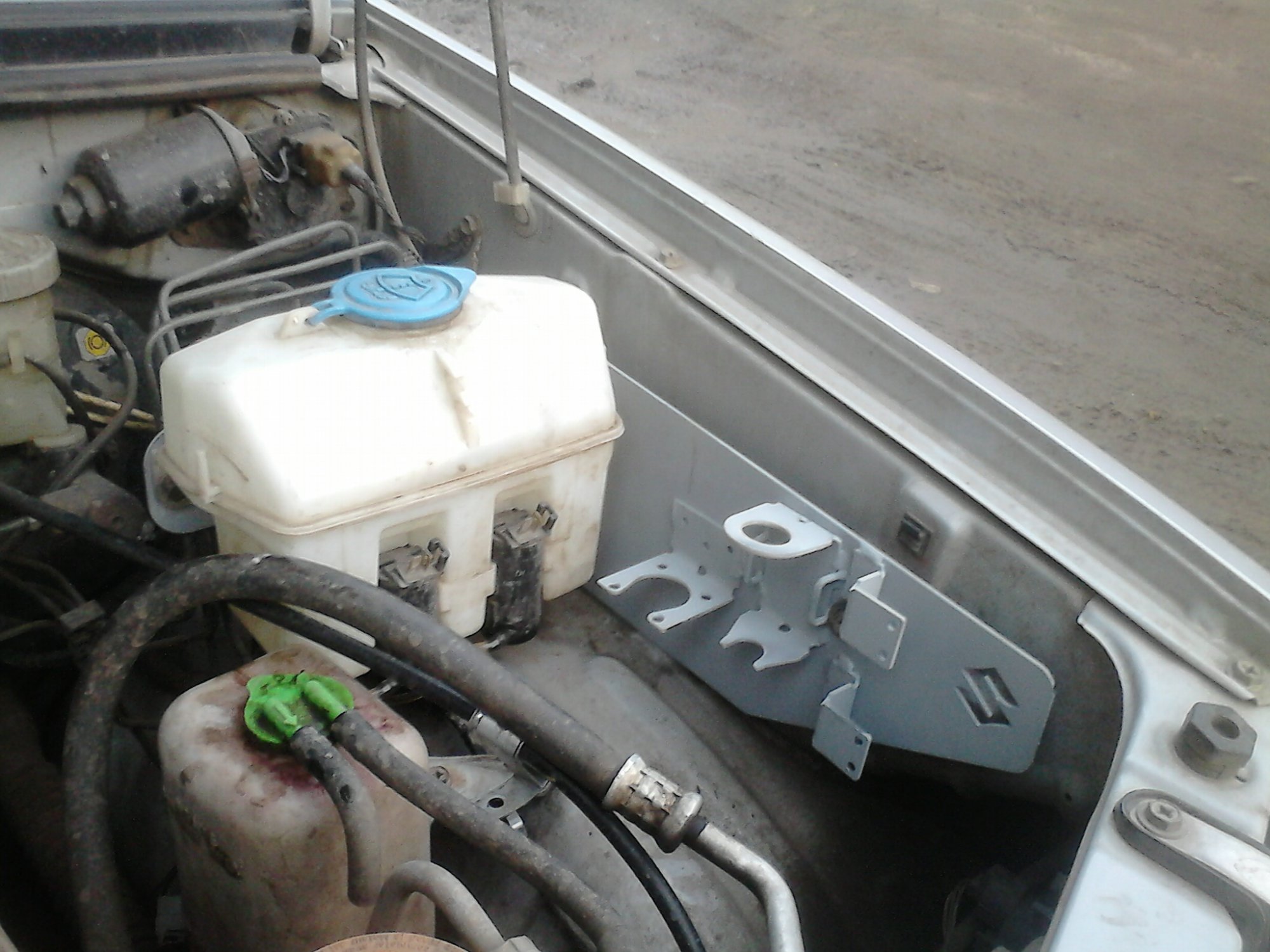

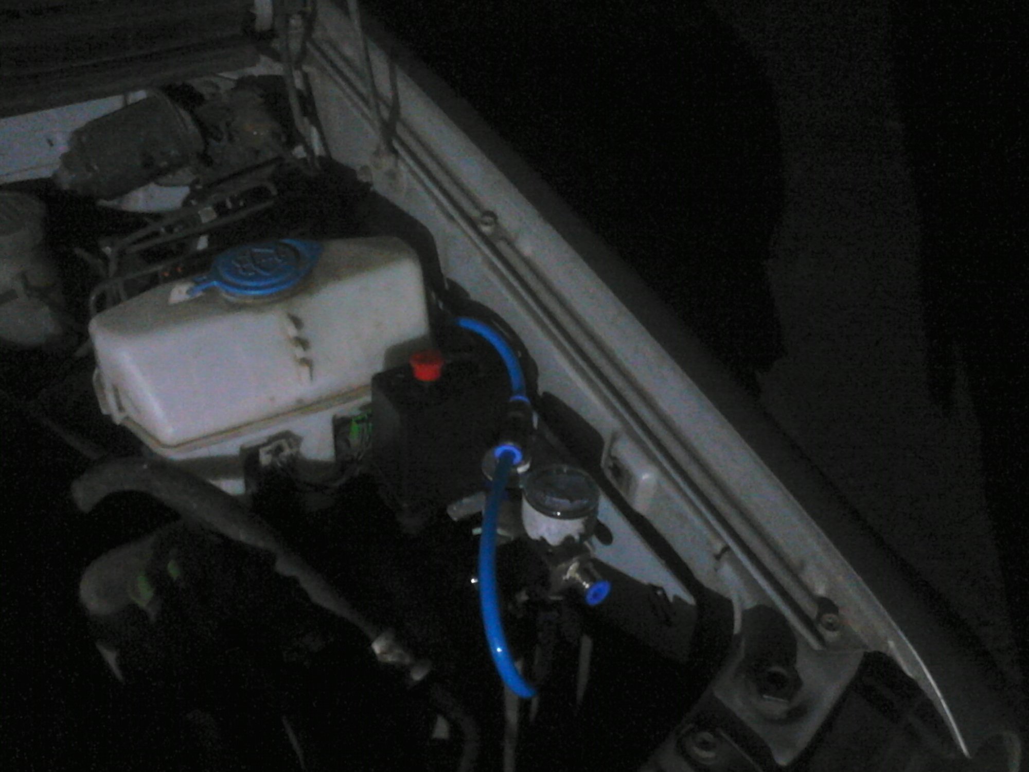

Для активации блокировки нужна пневмосистема. В нашей деревне с этим туго, пришлось заказывать из Питера. Насос обычный, который использую для подкачки. Ресивер был сварен из 5-литрового углекислотного огнетушителя и разместился на месте домкрата в багажнике. Магистраль из платиковой пневмотрубки, быстросъемные фитинги. Под капот, поставил реле давления от обычного гаражного компрессора, влагоотделитель, электроклапан. Пришлось перенести бачок омывателя, чтобы место освободить. Накачивается все это дело до 6 атмосфер. Одной накачки хватает на целый день езды с блокировкой или на два десятка включений/выключений.
