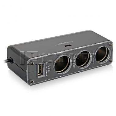

Всем привет. Задался таким вопросом. Накопилось много девайсов: регистратор, радар-детектор, телефон. Провода по всему салону висят - надоело. Решил купить такую штуку 547171.jpg и все провода спрятать. Закрепить думаю либо за магнитофоном-пепельницей, либо где предохранители. Подскажите, где удобнее всего расположить эту штуковину и самое главное куда правильнее подключиться?

Подключить у ручника в гнездо, а закрепить на 2-сторонний скотч в нише под пепельницей, причем светодиод вниз повернуть - будет прикольная красная подсветка

Мысль кстати интересная, спасибо. А там провода от регистратора и радара за магнитолой можно будет провести, и вывести
в нишу под пепельницей?
Сначала думал спрятать этот разветвитель за магнитолой и провода от гаджетов туда провести, только незнаю где питание взять?

Если заведешь до магнитолы, то под пепельницу без проблем, через зажимы CD

А питание поближе откуда можно взять? А то в розетку иногда компрессор включаю, ну или мало ли, понадобится вдруг.

Всем привет. Задался таким вопросом. Накопилось много девайсов: регистратор, радар-детектор, телефон. Провода по всему салону висят - надоело. Решил купить такую штуку Посмотреть вложение 60499 и все провода спрятать. Закрепить думаю либо за магнитофоном-пепельницей, либо где предохранители. Подскажите, где удобнее всего расположить эту штуковину и самое главное куда правильнее подключиться?
Такую штуку не покупай, дрянь редкостная: частенько контакт теряется. Я в итоге выкинул. Блоки питания регика и навигатора вскрыл, подпаял провода и к прикуривателю. Блоки спрятал под панель. Розетка и прикуриватель свободны.

Правильно я понял, Вы разобрали штепсели, которые вставляются в прикуриватель и уже отдельно провода припаяли к прикуривателю? А где припаивались?

Верно. Прицеплялся к прикуривателю с тыла.
Вот полностью согласен, есть такая. Перепаивал всю сразу. Работает сейчас вроде, но пользуюсь редко, в бардачке валяется.
Я навигатор и регистратор через другой разветвитель запитал. Обошелся что-то 3 бакса из за бугра.
https://suzuki-club.ru/threads/28845/page-2#post-623059
Шнуры там тоже хрень, жилы тонкие, изоляция доверие не внушает, я их заменил, мне пожар в машине не нужен. Стаканы разборные, так что не проблема.
Плюс в том, что закрепить можно в любых местах, у меня регистратор по середки стекла, а навиг слева, и свести адаптеры питания в одну точку было бы проблематично из-за длины шнуров. А разветвители запитал от блока предохранителей, так что и прикуриватель и розетка свободные. В общем два года почти, не разу не подвело.

Спасибо, тоже так думал сделать. А "+" и "-" откуда брали?

+ от предохранителя Cigar, - масса, от кузовной железки. Если щиток под рулем снять, будет видно стальную поперечину, в ней готовые технологические отверстия есть. Наконечник кольцо - винт - шайба - гайка.
Может я другую пользовал, но по фото 1 в 1. На опеле данный разветвитель тянул два попогрея Емеля, ни чего не глючило, на Лиане навигатор подключал, отдал другу вместе с ним.
У меня на Киа такая стоит, тоже периодами мобильник (в режиме навигатора) ругается, что ему не хватает напруги, он больше потребляет, чем получает от зарядки. Менял зарядку, оказалось, что дело в этом тройнике. Не пойму, в чем причина, но реально от него слабый ток поступает. Есть предположение, что штатный провод маленького сечения, поэтому не в состоянии выдать нужный ток при. Видимо надо провод поменять...
