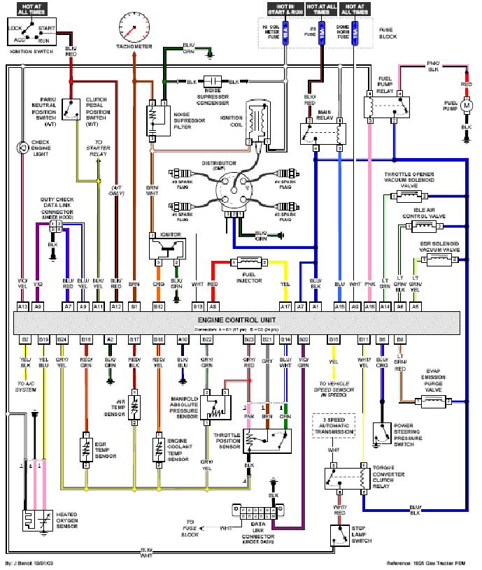

Ну мало ли, машин твой откудова? Из "дойчланд"? А "в Греции, все есть!"(С).... На счет колхоза с моим трамбером врятли , очень все красиво , как родное. да и такой трамблер фиг найдешь.
Вот схема моника, как ни крути без ЕБУ не обойтись.:grin:
