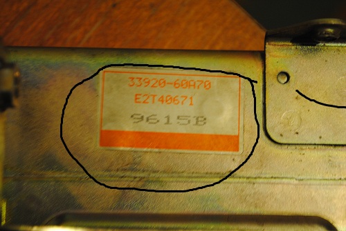

    Совсем запутал. Сам шаришь? Отдай телемастерам, пусть прозвонят. Или номер мозгов укажи хотя бы.

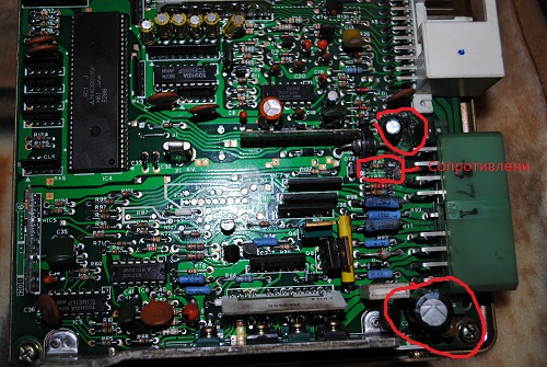

    это номер и кондеры перепоял ну сопротивление по полоскам 1 ком

    Кондеры когда текут под ними электролит разъедает дорожки , может и разъели . Нижний кондер он хитрый , там его нога является проводником с одной стороны платы на другую .

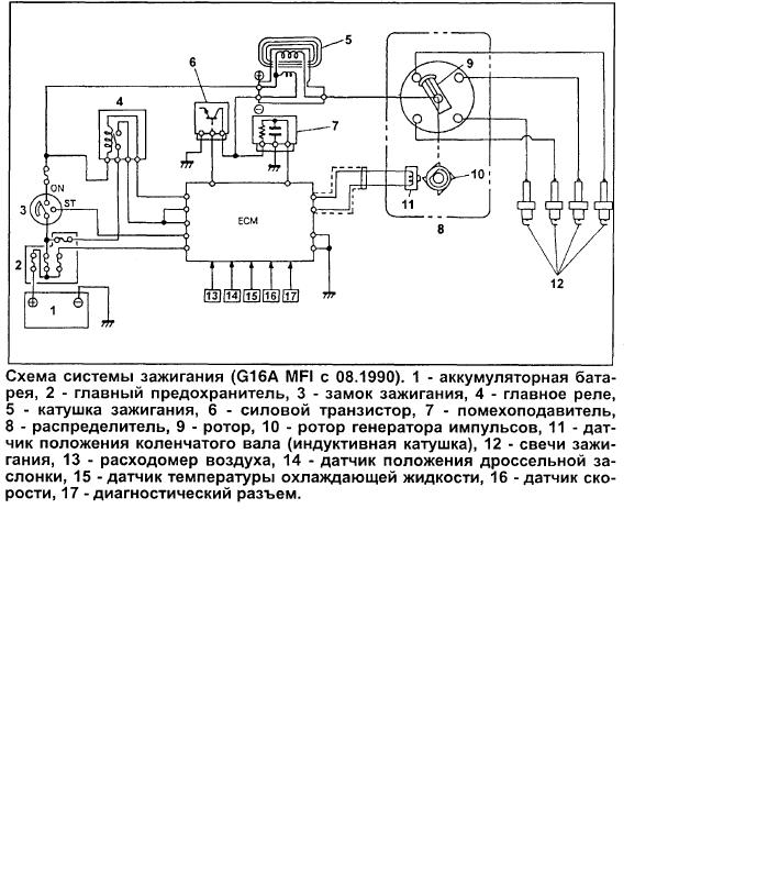

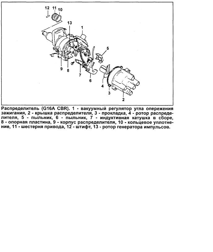

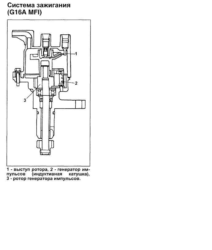

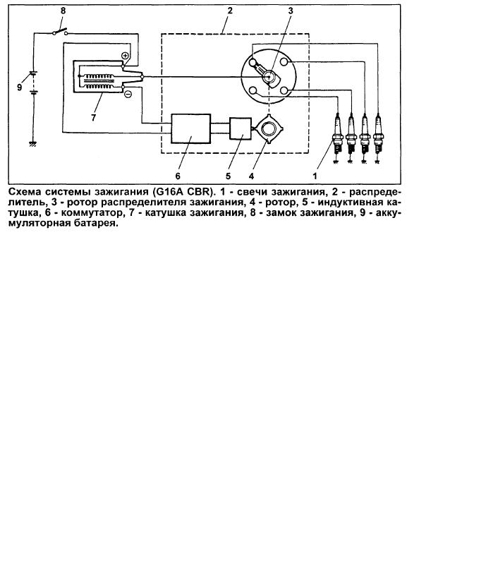

    1. Устройство бесконтактной системы зажигания с ДПКВ - датчиком импульсов (в нашем случае - индуктивная катушка до 05/95г). "Предназначен для создания электрических импульсов низкого напряжения"(С). Т.е. действительно если подключить новый электронасос (т.к. старый высокого давления не подходит для карба) в родную электроцепь и он будет работать от импульсов ДПКВ? А будет ли хватать мотору объема топлива прокачиваемого за аналогичный период времени более слабым бензонасосом?
    2. Трамблер с вакуумным регулятором опережения зажигания для карбовых CBR машин. "Он вносит коррективы в угол опережения зажигания в зависимости от разряжения во впускном коллекторе"(С). Вакуумный регулятор присутствует наравне с ДПКВ - катушкой индуктивности.
    3. Схема системы зажигания на карбюраторных CBR.
    4. Схема на моновпрысковых (до 08/90г.) CFI(TBI) квадратах.
    5. Схема системы зажигания на моновпрыске (после 08/90 - 91-95г.) CFI(TBI) квадратах - отсутствует как факт в камасутре. Подозреваю, что она одинакова со схемой зажигания моторов с распределенным впрыском MFI (MPFI)
    5. Схемы трамблера без вакуумного регулятора зажигания для моновпрысковых (после 08/90г.) CFI(TBI) квадратов в камасутре опять жеж нет, но в общем она похожа на трамблер от MFI(MPFI) и на ней нет вакуумного регулятора.
    Собственно вопросы:
    У Сани Минского моновпрыск (после 08/90г.) стоит трамблер первого типа - для карбов CBR. Кулибничал старый хозяин его машины или скажите мне почему трамблер с ДПКВ и вакуумным регулятором устанавливался на машинах после 08/90г.?
    Вакуумный регулятор на трамблерах для моновпрыска (после 08/90г.) отсутствует у меня, что выполняет его функцию? Импульсы снимаются с ДПКВ, поступают в ЭБУ для управления подачей топлива и УОЗ.
    Тогда нафига в случае замены моника на карб надо искать траблер с вакуумным регулятором? Мозги то мы не снимаем, т.е. управление УОЗ так и происходит на основании импульсов с ДПКВ?
    Или надо снимать, т.к. отключение практически всех датчиков влечет к "сумасшествию" ЭБУ :laugh3: и УОЗ в часности будет неверный? Тогда надо отключать ЭБУ, полностью городить электросхему подключения б/н и искать трамблер с вакуумным регулятором?
    Goritza нравится это.

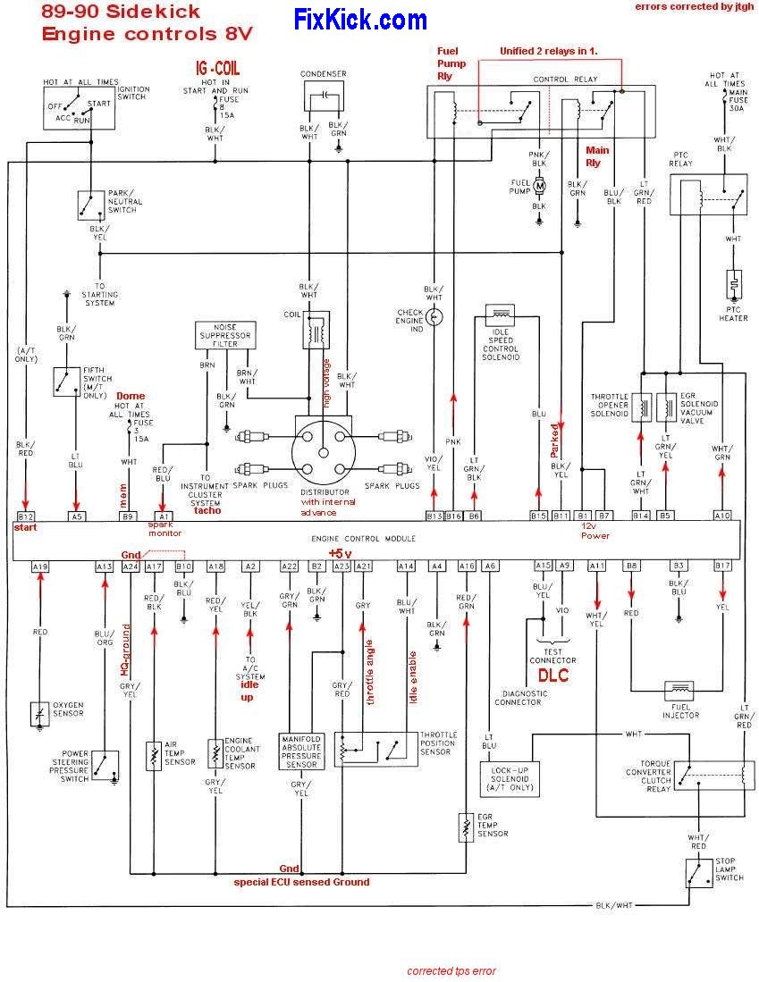

    Ну посижу поразбираюсь, схему моников нашел на пиндосовских сайтах.
    Там индуктивная катушка Сань, провода идут в мозг для инжектора (см.схему МFI, как в твоем случае), а для карба на катушку. ДПКВ - общее название, или датчик импульсов, а принцип работы - датчик Холла, индуктивная катушка, или оптический датчик. Ты ниже правильно написал.
    это схема для карбюратора.
    Это схема инжектора, не важно CFI или MFI.
    Так что прав ты, прав.
