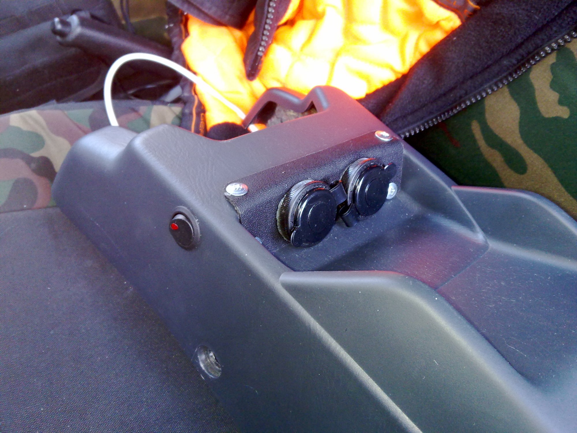

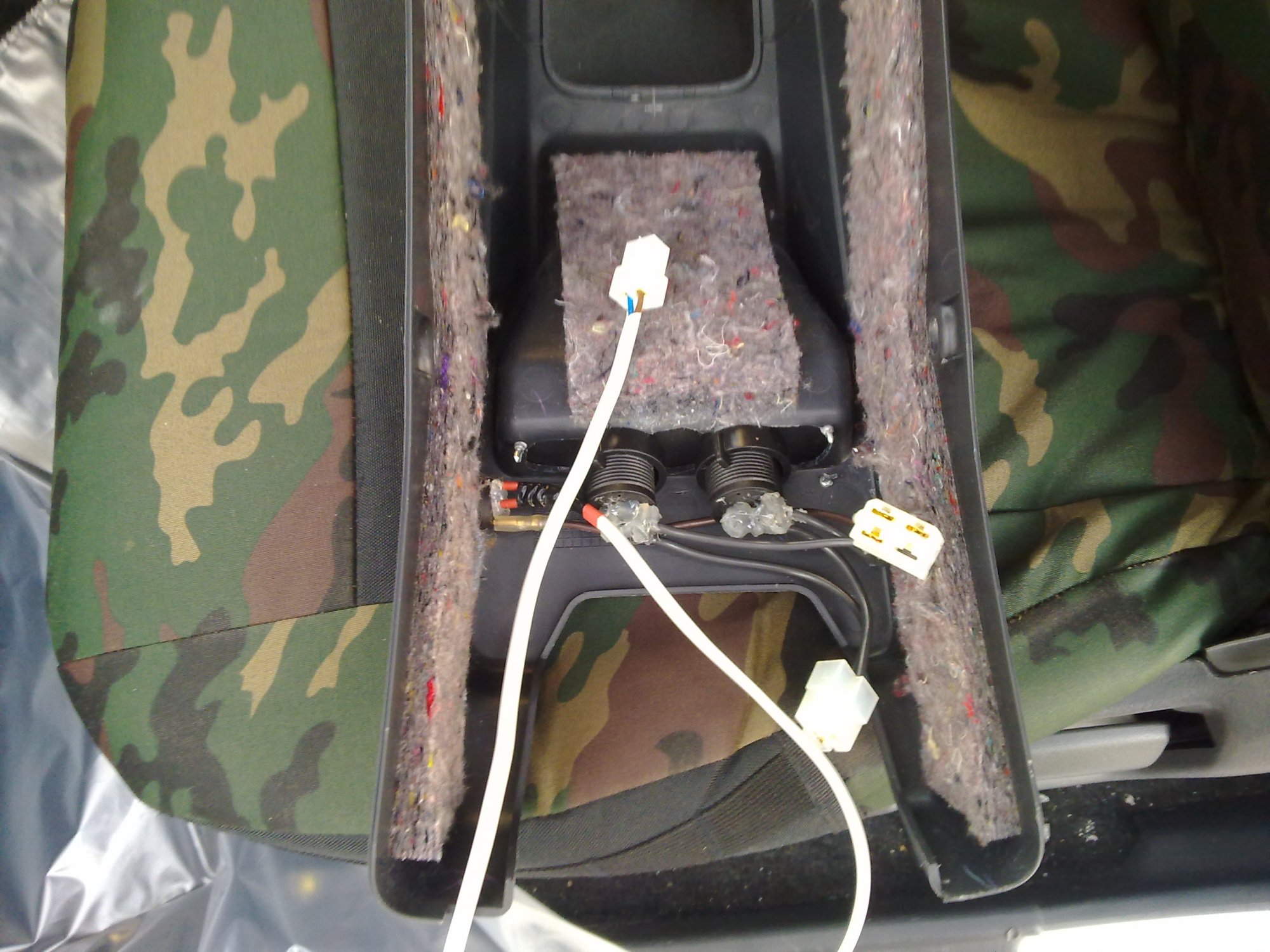

Значится так: на Ebay, по ссылочке, были заказаны два адаптера, а пока они идут и консоль испорчена, решено пока экспериментировать.... вот что получилось.
подключено через реле от аккумулятора. выключатель сбоку. Проставки-шайбы на передней стороне, а так же пайка вместо ножевых клемм это для укорочения длины конструкции, т.к. может упереться в контроллер под консолью. По удобству... не в подлокотнике конечно, но и Джимка не Кадиллак ))))))

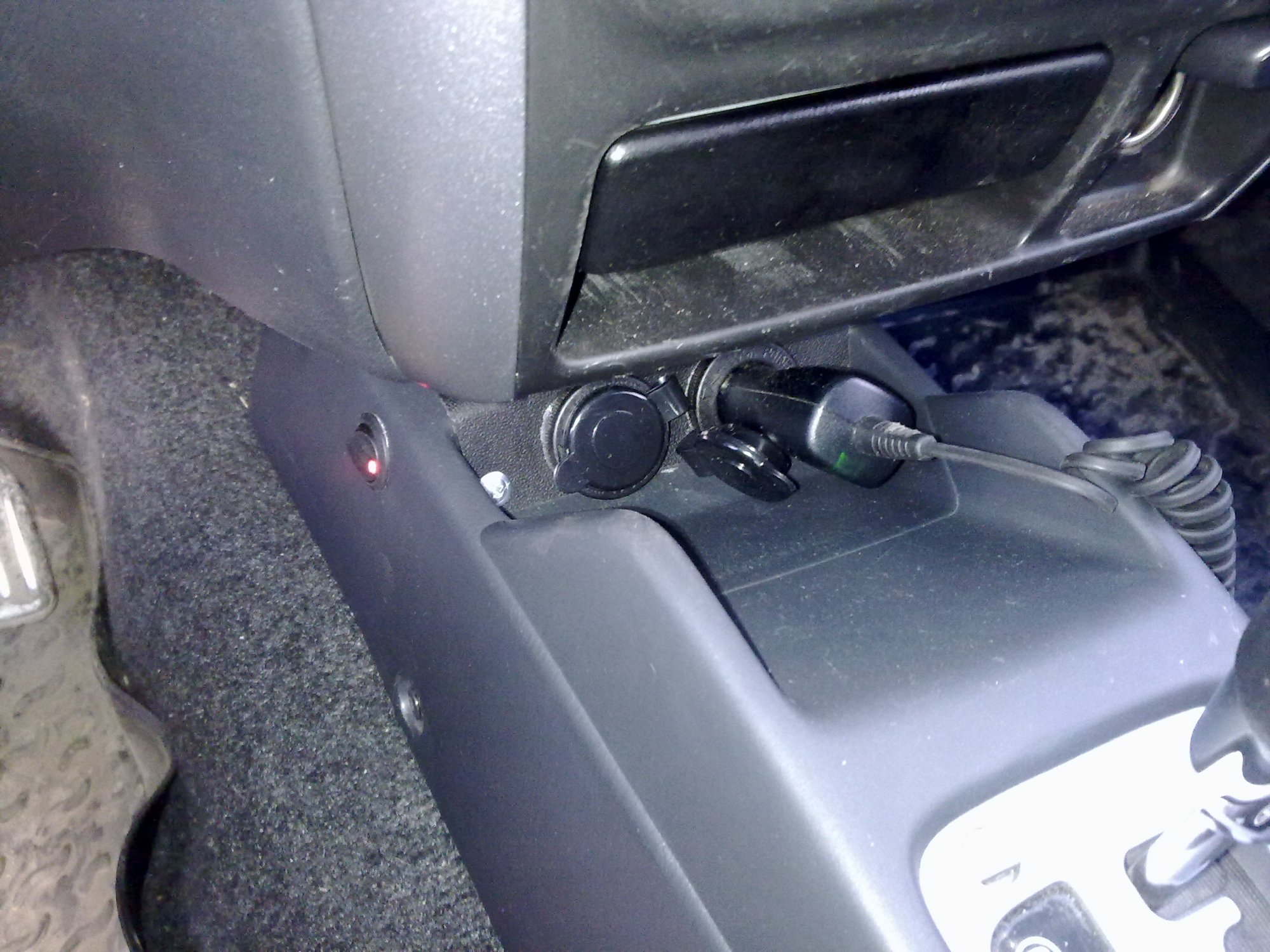

У меня вот так:
И второй под консолью:
Подключено прямо к штатному. dc-dc конвертеры остались без дела. Просто воткнул блок питания видеорегистратора в тот, что под консолью.

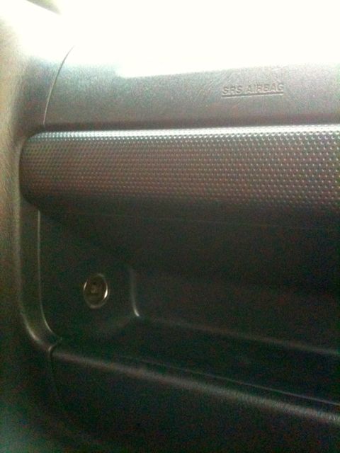

Айфон заряжаю выходом из магнитолы, а если в экспедиции надо заряжать еще что либо- в дело вступает тот прикуриватель, что в нише над бардачком.

про бардачок я и не подумал :-( может третий вкорячу, уж больно место зачетное...

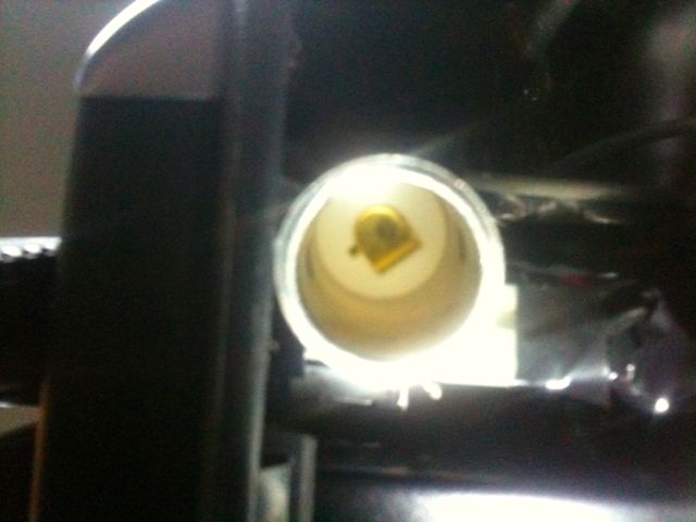

кстати, планируется задействовать куда нибудь разъем часов. Пропадает готовое решение...
С моим вариантом осторожнее. Глубже делать нельзя - у меня и так вплотную к жгуту прикуриватель.
Сначала надо посмотреть, что там внутри на всякий случай.
