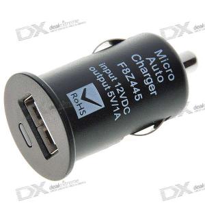

Вы когда-нибудь пользовались блоками питания?
смею вас заверить , ниче там не греется . 2 А каждый тянет легко
вы разберите тот девайс на который ссылку дали. сильно удивитесь. там нет никакого охлаждения :)

да что то типа такого . Расковырял и платки под панель спрятал и припаял к прикуривателю
если боитесь, можно наклеить на силовую микру кусок медяшки
хотел линейный стаб сделать , а потом подумал, а нафиг .

А, это да. Греться не будет. Я что-то подумал сначала про блоки питания, которые преобразователи напряжения.
А эти блоки - хороший выход. Можно выходы USB вывести прямо на торпеду... Единственная сложность - найти нормальные блоки, которые гарантированно будут выдавать до 2А.

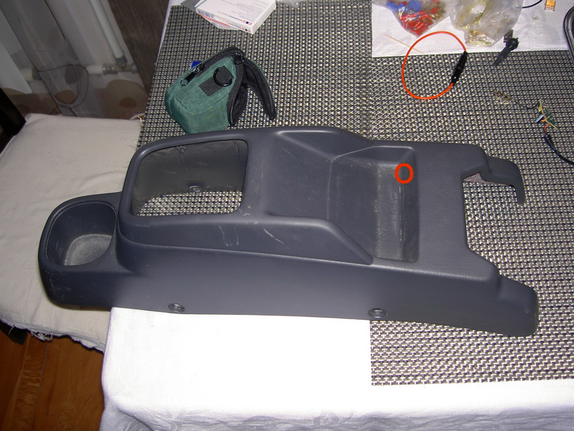

Снял сегодня нижнюю консоль с целью беспощадно продырявить... и вдруг понял, что очкую. На беглый взгляд не могу определить место где вертеть дырки, ощущение что внутри все заполнено.
Если не трудно, тыкните каконить стрелочкой в место для сверления...

Вотпрямконсоль дырявить хочешь? Идея с планочкой между бородой и этой консолью тебе не греет? Закрепиться там есть за что, металлический каркас, на котором борода держится...

Упс... тогда я просто не понял ((((( даже не представляю пока как это... фоточку бы:dntknw:

Придется делать Z-образную или П-образную пластинку.... Ох как я это не люблю... ((((

Я думаю П образный профиль из стали или чего то пружинящего туда в распор запихать . У меня там рация торчала одно время , достаточно крепко сидела

Не, в распор это не правильно... там действительно есть планка... к которой держалка пепельницы прикручивается... туда надо фиксировать...

сегодня полазил под бородой. На ту планочку можно прикрутить панель с гнездами, но получается очень глубоко... неудобно...

это место я тоже рассматривал. По моим прикидкам, при небольшой смекалке туда можно и два гнезда присобачить... я даже делать начал,, но вследствии осторго приступа криворукости испортил консоль. ))))) теперь можно опыты ставить...

это ж не комп , туда сюда не часто дергать . а больше мест я не на хожу. торпеду пока жалко резать

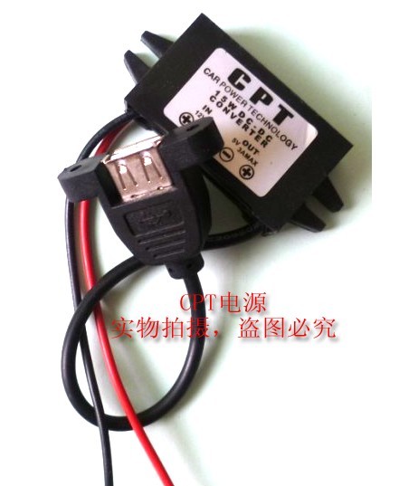

3. "Блок питания" называется 12-5 DC-DC converter.
Выглядит вот так:
Если есть желание внедрить кЕтайщину в машину, то лучше купить такой:
Подлючить его к прикуривателю, а USB вывести наружу, либо удлиннить готовым проводом. ИМХО
Удлиннитель в интернетах не нашел, если не забуду, завтра сфоткаю.

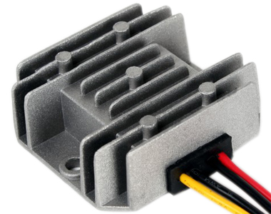

давно думаю на эту тему, уже заказал конвертер типа как абком выше выложил, на 50вт, через отдельный блок предохранителей подключен к аккуму будет, и через него уже все доп. девайсы подключу. через прикуриватель оставлю только подключение регистратора (ввиду его вкл/выкл вместе с зажиганием). как-то так.

Первый выглядит неплохо, где искать?
А второй ничем не лучше традиционных
