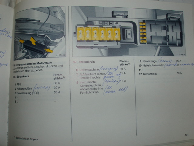

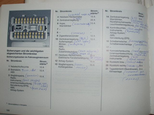

У меня предохранители в двух местах: под капотом и в салоне со стороны руля снизу под панелью синяя маленькая коробочка. Сам только недавно узнал, когда пропало питание на прикуриватель, в сервисе электрик еле нашел.

Все верно - под капотом и салоне со стороны руля, а раскладка предохранителей в "Интструкции по Вагону".(см.сответствующую тему)
Да, там на крышке все написано.

kotyara, срочно добавь своё последнее сообщение про то, что ты разобрался! "Сегодня во всем разобрался. Обломился контакт у разъема на жгуте около заднего бампера. Пришлось сделать скрутку напрямую. Не перестаю удивляться диаметру проводки.Всем спасибо за участие и помошь.:thumbsup:"
Я вставлял фотки toolma и последние посты пропали! И чьё-то поздравление тоже((.
