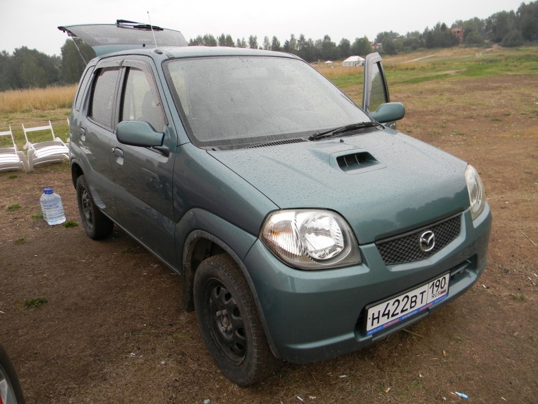

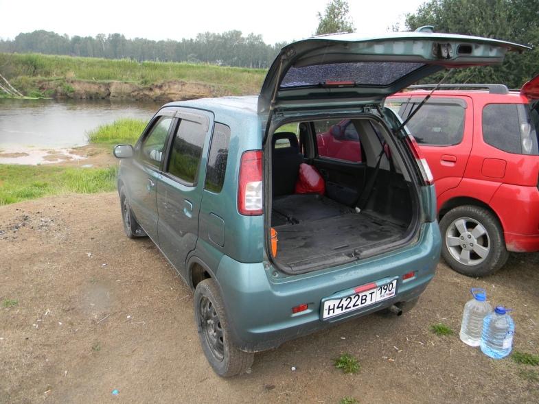

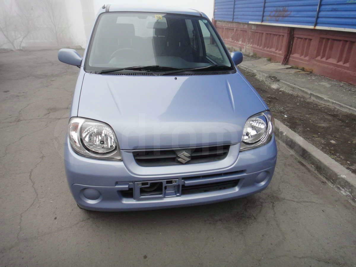

Планирую приобрести Сузуки!!!
Сузуки КЕЙ бывает леворульным или только правый? И какая модель лучше на коробке автомат? А мазда лапуто той на фото левый или правый руль?
