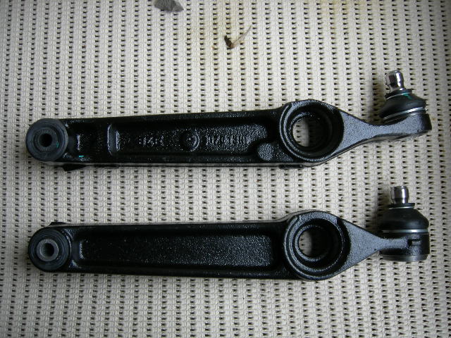

Есть 2 типа рычагов у свифтов/крузов/кей/вэгонов/игнисов - длинный и короткий.
Для короткого есть куча аналогов от опеля агилы и дэу тико. Для длинного пока только один аналог - Delphi TC1328 . Фотки обоих рычагов есть в теме (на предыдущей странице). Сравни со своим и закажи нужный (Дмитр утверждает, что у всех рестайлов длинный рычаг).
Вот фотка рычагов - вверху длинный, внизу короткий:
P.S. По каталогу japancats у игниса рестайла (1,3 или 1,5 без разницы) стоит рычаг с номером 45200-85E00 - т.е. длинный.
45200-70H00 (45200-70H01) - оригинал на круз (заменитель) - длинный.
45200-83E00 (45200-84E00) - оригинал на вагон (заменитель) - длинный.
Delphi TC1328 - длинный.
На фото то что мне надо - литой ( не сварная штамповка) и короткий.
