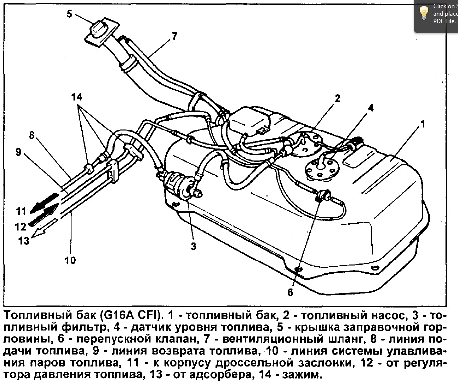

Вот картинка . Шланг от насоса до впуска понятно откуда , сидит правильно , иначи не ехал бы . Шланг обратки должен прийти в "крышку" бензонасоса , шланг адсорбера приходит к баку , и подключается через всю кучу трубочек над баком , пластиковую коробочку и обратный клапан . В общем странно что ты вообще ездишь , производительность насоса около 100 л\ч , если бы все это вытекало на асфальт , то бака на 50 литров тебе должно хватить на 30 минут ..... А в момент когда происходит продувка адсорбера . т.е дрыгатель всясывает все его содержимое , наверное ему надо было бы захлебнутся бензином , задымить черным , пострелять в глушак и заглохнуть.

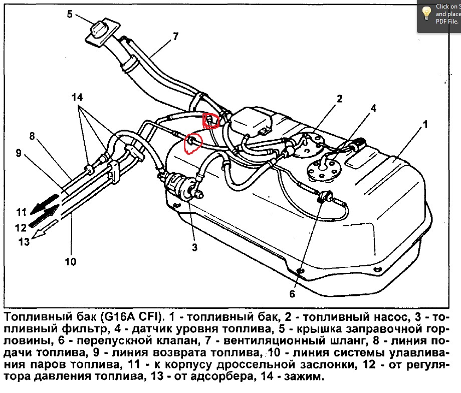

Поломал немного мозг , как такое может быть ..... Трубка обратки входит в бак и опускается почти до середины бака . т.е если перепутать красным выделенные соединения , залить полный бак . при условии что заливная пробка держит давление , то обратка вполне может продавить клапан 6 и создать давление в баке ( в обратке теплый бензин- повышает давление) , и избыточное давление пойдет в адсорбер через трубку погруженную в бензин . т.е мое предположение что просто перепутали эти 2 шланга при подключении к баку.
