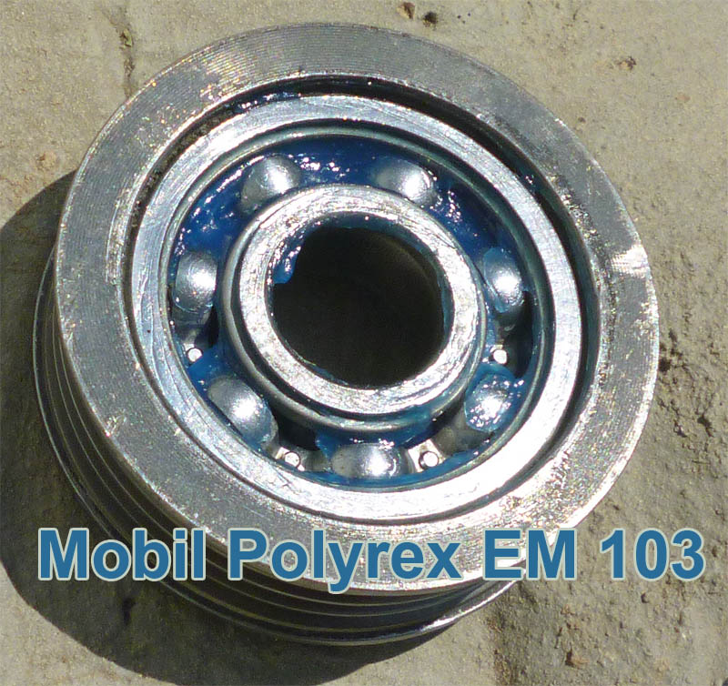

Наконец прибыла долгожданная водостойкая смазка Mobil Polyrex EM 103 . Заложил в узнаваемый всеми узел - ролик натяжения ремня кондиционера. Теперь наверное, потопы не страшны. Смазка на полимочевине, этот загуститель должен утереть нос провалившимся кальций-сульфонатам.
О результатах тестов сообщу, нужно поплавать в глубокой луже.
У них есть еще смазка просто EM, без цифр, она теоретически для скоростного ролика получше бы была бы, НО, 103-я более водостойкая, а как оказалось, это камень преткновения.[DOUBLEPOST=1553002296,1535299444][/DOUBLEPOST]ВАЖНАЯ ИНФОРМАЦИЯ НА ВЕНГРА, проверено 100% точно, отвечаю за последствия.

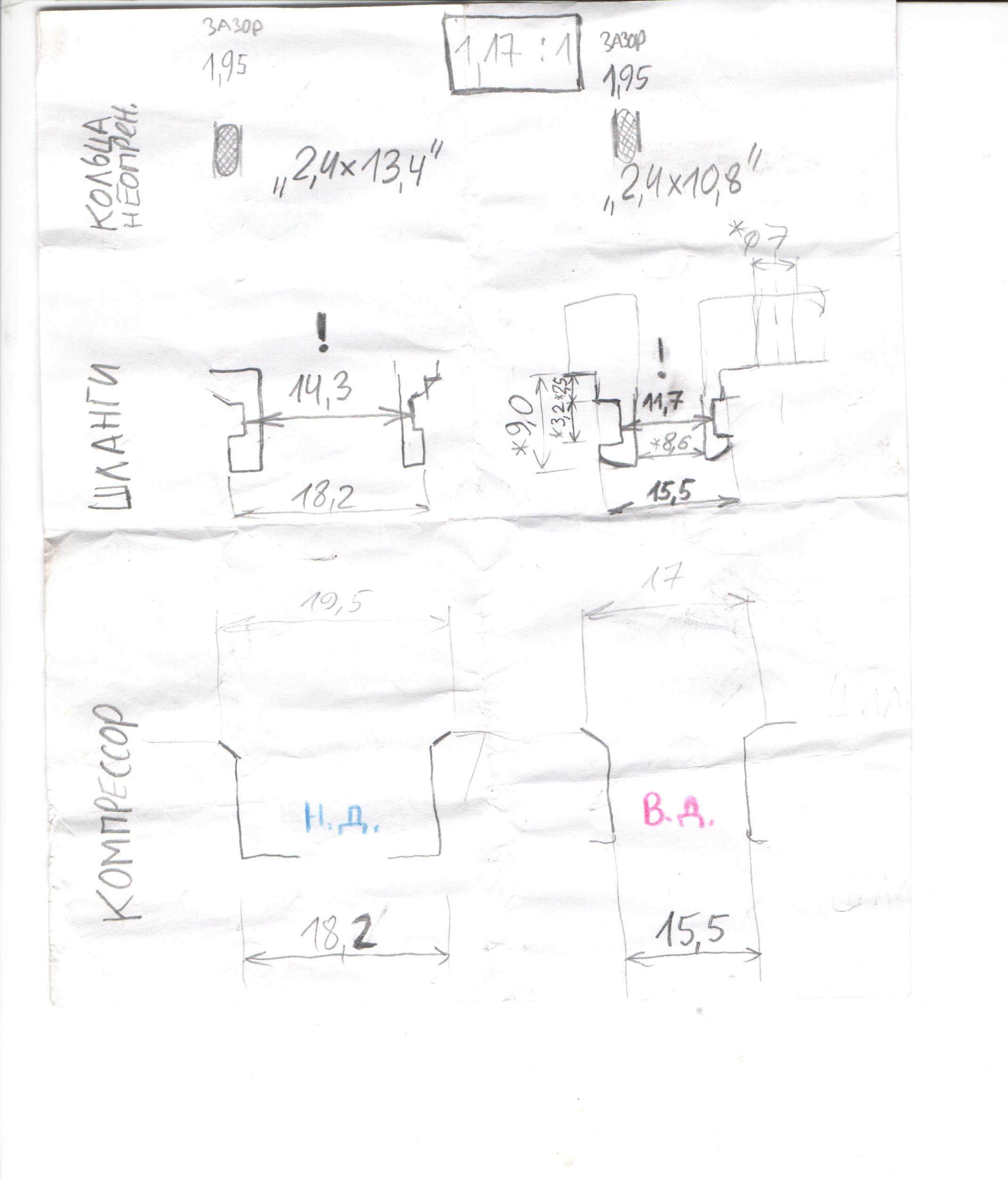

Размеры уплотнительных колец для компрессора кондиционера (на шланги)
- низкого давления, слева который, - 2,4 мм диаметр в разрезе, внутренний диаметр кольца 13,4 мм, материал зеленый неопрен или подобный высокого качества!
- высокого давления, справа который, - 2,4 мм диаметр в разрезе, внутренний диаметр кольца 10,8 мм, материал зеленый неопрен или подобный высокого качества!
Примечания.
1.При использовании указанных правильных колец, образуется сплющенный овал в сечении, который располагается в канавке(зазоре) шириной 1,95 мм. И не должно образовываться никаких закусываний категорически!
2.Внутренний диаметр канавки штуцера низкого давления 14,3 мм. Кольцо надевается с небольшим натягом.
3.Внутренний диаметр канавки штуцера высокого давления 11,7 мм. Кольцо надевается с небольшим натягом.
Кольца перед установкой и канавки и посадочные места в компрессоре смазываются кондиционерным маслом (PAG100) и сажаются очень аккуратно, без закусывания.

Кстати полимочевина в подшипнике ролика-натяжителя ведет себя пока что идеально. Ну я не знаю, что вообще круче искать если что.

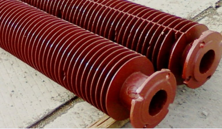

кстати как причина ребристых труб на компрессорах от головки к ресиверу
Это где же ты там у себя такие трубы увидел ? Дома на стене под окном ? Так это отопление наверно, не ? :D
Ничего не забыл между ними вставить ? Ну правильно, зачем оно там :hilarious:

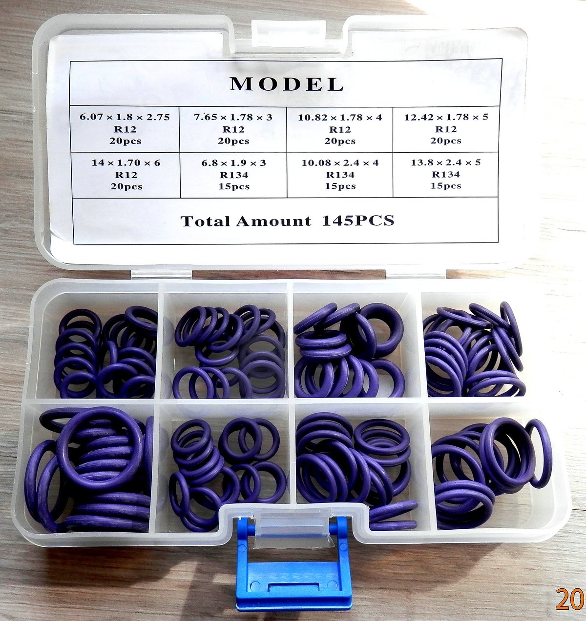

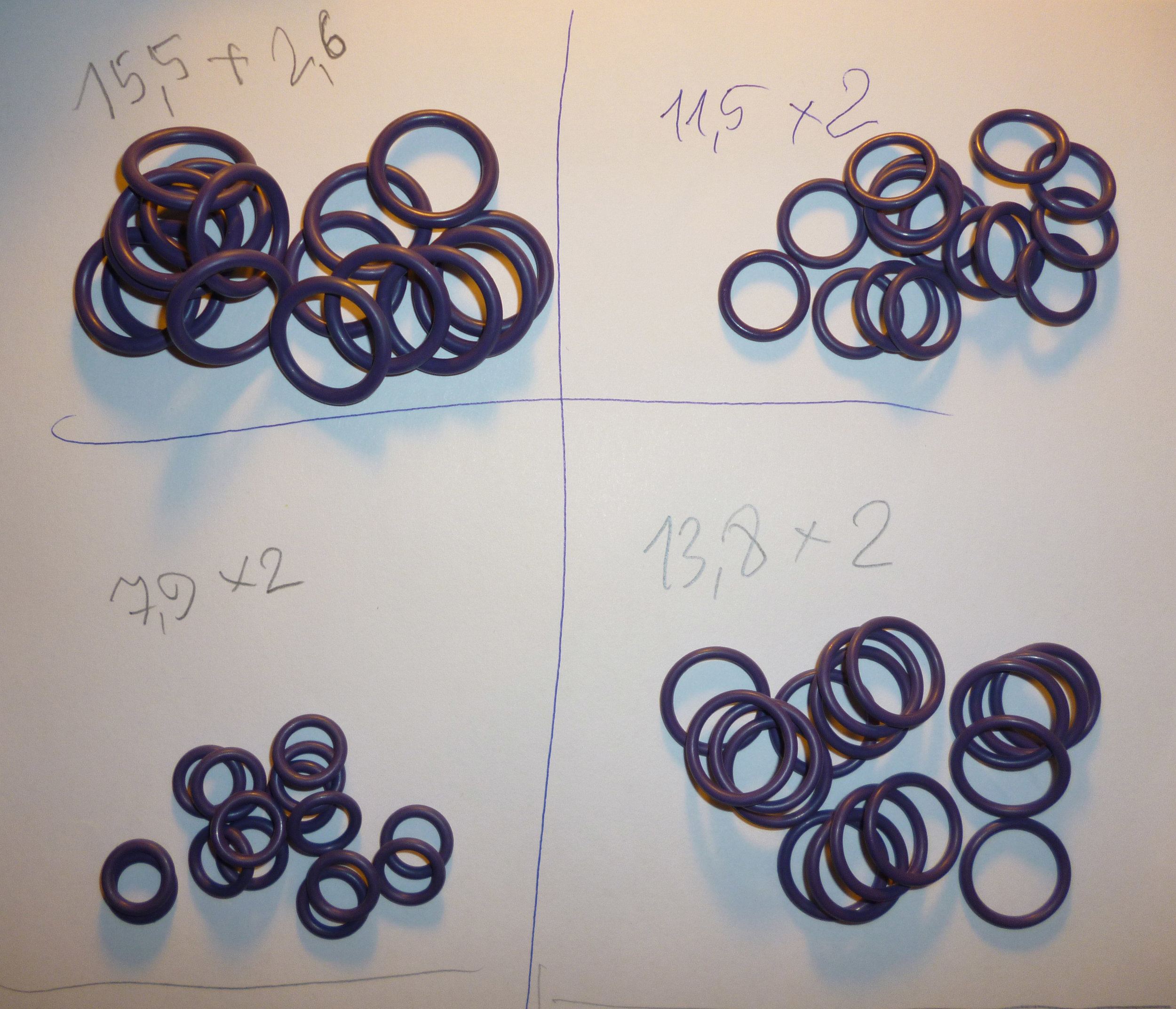

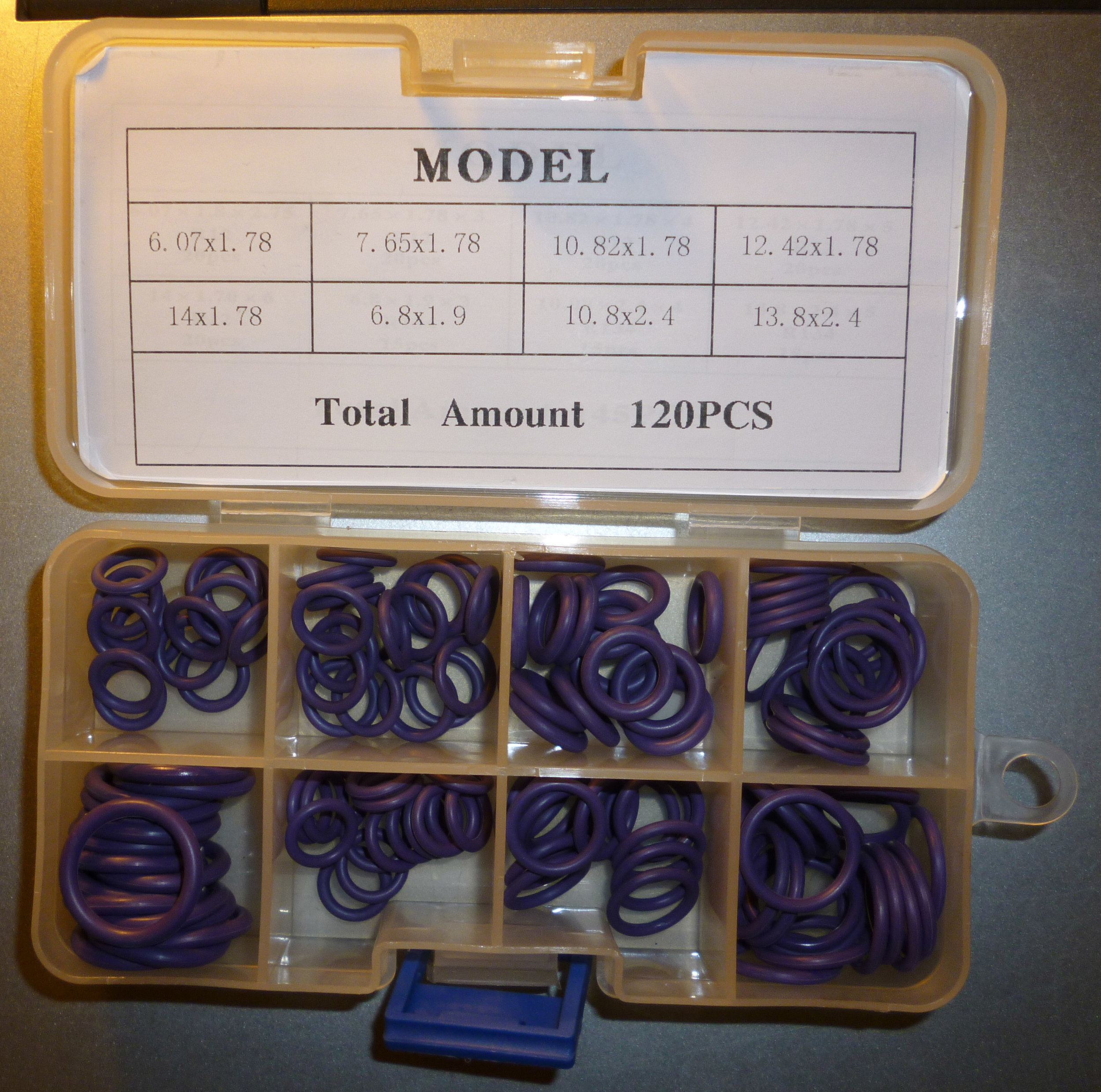

Заказал все же Ваши Алиэкспресные кольца, фиолетовые. Интересно, что за зверь. И главное, почему зеленые но-нейм из-под полы на оптовом авторынке оказались не из того остава резины усели.
Предполагается сжечь по одному колечку (неиспользуемого размера), дабы выявить чем именно отличается нечестивое кольцо от правильного!!!
Это не мои, это китайские.

Мну выточили имитатор штуцера шланга высокого давления, см эскиз размеров чуть выше.

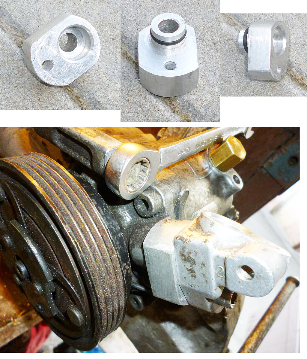

Пока посылка едет, парочка фото.
Фото 1: Слева имитатор штуцера шланга высокого давления. Кстати отверстия по оси не имеет - оно ему и не нужно. А вот справа - очень интересная штучка. Это конечно, имитатор штуцера шланга низкого давления, но на самом деле, эта деталь совсем не для этого.
Фото 2. Эта штучка приехала ко мну вместе с компрессором кондиционера , который у мну - от Свифта. Здесь конструкторы попытались с матом решить проблему - один из болтов крепления компрессора, на Сейко-сейковском компрессоре, расположен так что его фиг отвинтшь, не слив фреон и не отсоединив шланг (низкого давления). Значит, японцы вышли из-положения по-дурацки, сделав вот такой переходник-удлинитель-уголок. Который как проставка ставится на компрессор и позволяет сделать невозможное. Увы, у нас эту полезную штучку применить невозможно! :( Потому что шланг тогда надо выворачиваь так, что ему точно настанут кранты. А жаль. :( На компрессоре переходник устанавливается вот так:
На самом деле его можно спаять со шлангом и таким образом избавиться от "лишнего" кольца и потенциально возможного места утечки. И не говорите мне что алюминий нельзя спаять, очень даже можно.

Нет, там изгиб алюминиевой трубки - мешает подлезать к головке болта.
Решение может быть в вытачке проставки из кругляка дюраля, чтобы чуть отодвинуть штуцер низкого давления от компрессора. Прямой, удлинитель. Ну... или как я уже писал где-то там, 2 человека: один откручивает болт крепления штуцера к компрессору, второй с силой удерживает штуцер от давления фреона и проворачивает в сторону на четверть оборота, тогда первый быстро вывинчивает длинный болт крепления компрессора, и они ставят штуцер фреона на место, не потеряв ни грамма. Лучше делать на выхоложенной машине. Давление поменьше будет.

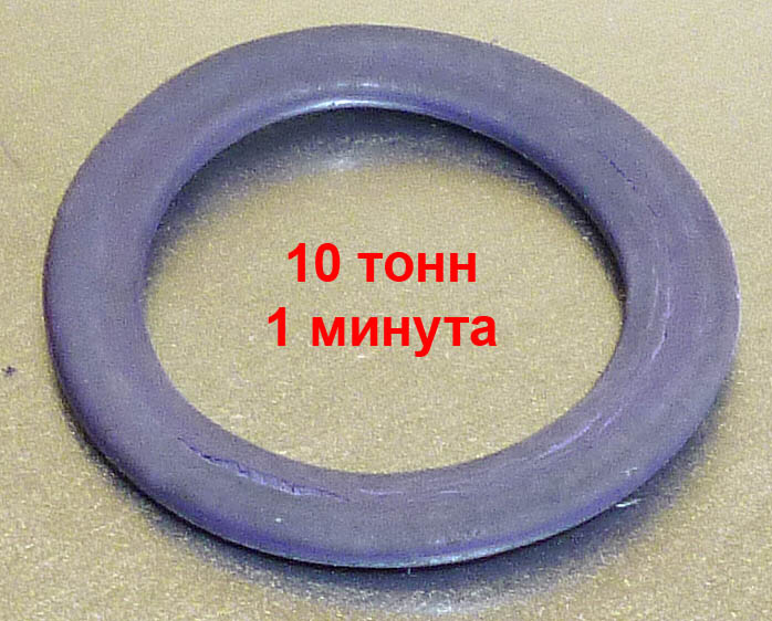

Некоторые размышления на тему "почему усаживается резиновое кольцо".

1001 мат.
Приехали кольца, из восьми типоразмеров, указанных на фото коробки изнутри, по сути, необходимому заказу соответствует только 1 ячейка коробочки, хотя и, увы, к счастью, самый критически нужный номинал - 10,8 x 2,4 мм. Кольцо горячего шланга высокого давления от компрессора к конденсору.
Остальное - просто звиздец, кто это туда клал, откуда это брал - вообще все не то.
Написал продавцу через форму ругани, пусть шлет правильные размеры за свой счет. Если нет, открою официальный спор, с фотами, тогда Али просто взимает деньги с продавца и накладывает штраф. (если быть точнее, в течении гарантийного срока поставки, деньги болтаются на счетах Алиэкспресса, продавец получает их только при подтверждении получения заказа, или если покупатель в течении определенного срока не написал ничего плохого после истечения срока поставки.)
Качество резины пока не проверял, засунул в имитатор с маслом PAG, что ж... там греть надо... и смотреть одубение.[DOUBLEPOST=1556465311,1556389713][/DOUBLEPOST]Некоторые тесты и их результаты, если кому интересно.
1. Ненужное кольцо фиолетовой резины положено под пресс 10 тонн ровно на 1 минуту. Оно смялось в плоскую резиновую шайбу, не потеряв некую эластичность, но погодите радоваться. Смятие произошло за счет большого количества микроразрывов внутри резины, чуть видимых и глазом, и несмотря на эластичность полученного продукта, в обратную форму тороида оно не пришло ни после вылежвания в масле паг, ни при нагреве.
2. При 220-230 градусах Цельсия фиолетовая резина заметно дубеет за час.
3. При 150 градусах она не задубела и за несколько часов, однако, приобрела вмятие от специально обвязанной вокруг проволоки. Я бросил его в банку с маслом ПАГ, посмотрим, обратимое это вмятие или нет.
4. Черная резина Новосибирского комплекта при 150 дубела довольно быстро, а при 220-230 за несколько минут.
5. Сейчас мучаю зеленое колечко неизвестного китайского производителя из той серии, что подвело меня несколько недель назад на шланге высокого давления, усев и одубев. Мучаю с нагрузкой обвязкой при 150 градусах. (все эксперименты с нагревом ведутся после смазывания испытуемого кольца маслом ПАГ 100. для хоть какого-то приближения к реальной жизни.).
6. Еще одно фиолетовое кольцо вылеживается в масле ПАГ 100 без нагревов, пока что набухания и изменения размеров не отмечено.
Пока фиолетовые кольца подают самые лучшие надежды, блин, но с размерами в поставке они явно обманули по полной. Также, эксперимент с прессом подтверждает важность, чтобы кольцо в проточке не занимало весь её объем во избежание микроразрывов при сжатии!! Если вы даже чудом запихнули слишком толстое кольцо на штуцер вместо нормального - жди беды, может усесть от микроразрывов после перегрева![DOUBLEPOST=1556622809][/DOUBLEPOST]Как и ожидалось, замачивание смятых при температуре 150 градусов колец в масле ПАГ дало определенные результаты.
Здесь победителем выступают фиолетовые кольца, которые восстановили свой облик на 90-95%,
заметное, но увы, недостаточное улучшение наблюдалось и у зеленых но-нэймных.
Черная новосибирская резина, увы, оказалась равнодушна к попытке ее спасти - да впрочем, все понятно и так, она одеревенела настолько, то маслом там спасать просто нечего.

[DOUBLEPOST=1556898414][/DOUBLEPOST]Наконец выточили проставку в 16 мм, для деблокирования головки болта крепления компрессора за трубкой НД.
Идея и место размещения - всё видно на фото. Но пока китайцы не пришлют что надо, полежит в запасе.

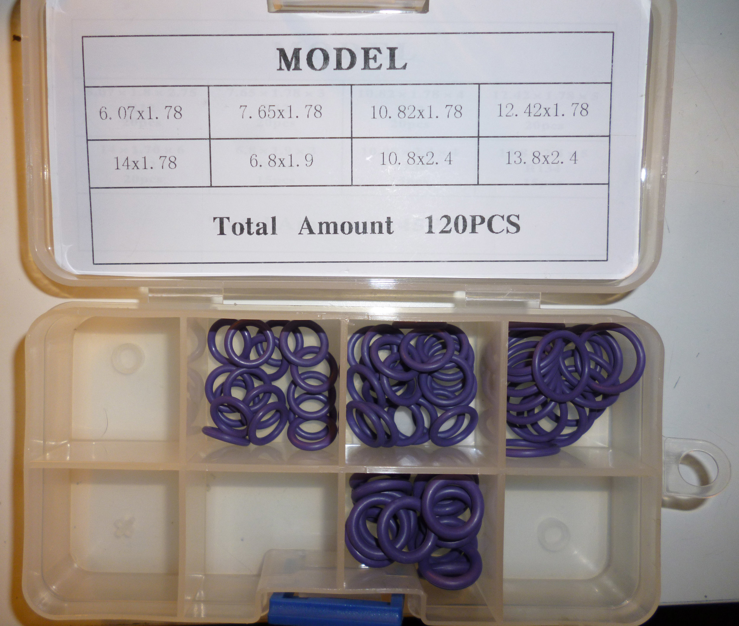

Приехал большой набор колечек. Щаслифф.
Но он пахнет не так, как надо!
Значит - в пресс, на паяльник, в пробирку с маслом.
Компрессору нужен рым-болт для подвешивания его в отдалении на шлангах. Хотя он еще не знает этого.
